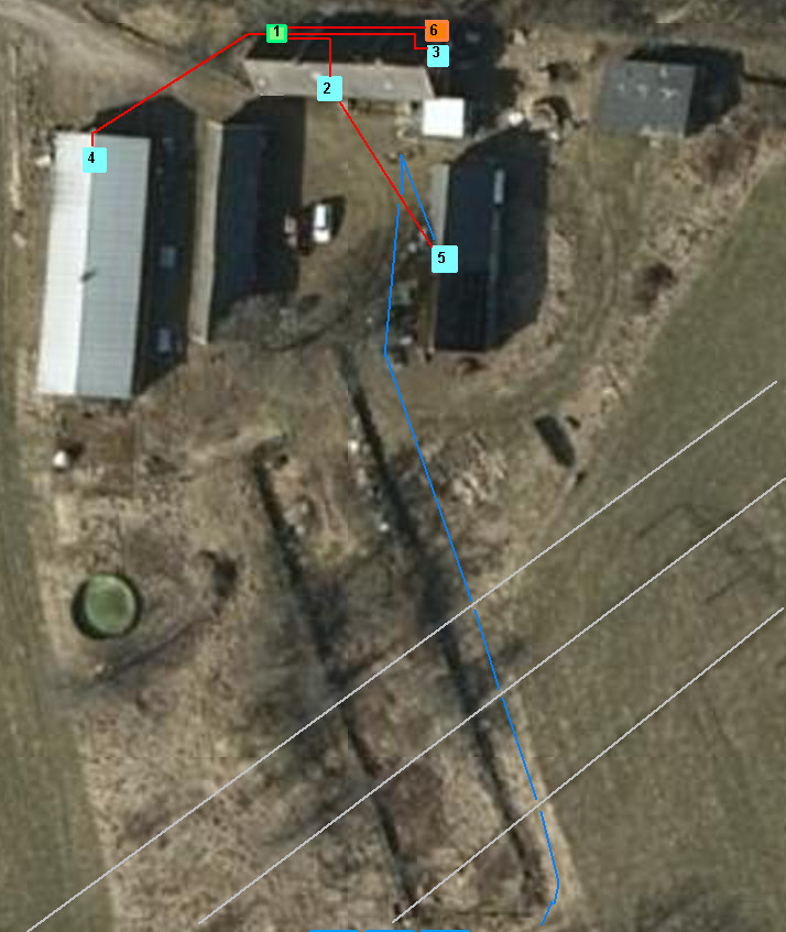

Ska försöka skissa upp en bild av hur elen på fastigheten går.
På bilden:
Röda streck: matningar till centraler
Blå streck: vattenpumpens kabel
Grå streck: Förtydligande var 400 kV-ledningen går
Solanläggningen täcker taket ungefär mellan siffrorna 2 och 3.
På bilden:
- Avlämningspunkt från nätägare. Mätarskåp, nybytt i samband med produktionsanläggnings inkoppling. Brytare, JFB-B och "smartmätare" för produktionsanläggningen finns här.
- Säkringscentral i bostadshus. Äldre diazedcentral utan jordfelsbrytare.
Anslutna apparater uttag, belysning, kyl/frys, spis
- Säkringscentral i källare. Nybytt normcentral. Alla grupper bakom jordfelsbrytare.
Anslutna apparater: jordvärmeanläggning, frysar, belysning, uttagsgrupper.
Låg tidigare som undercentral till 2 men fick egen matning i samband med mätarskåpsbyte vid inkoppling av produktionsanläggningen.
- Säkringscentral i stall. Äldre diazedcentral utan jordfelsbrytare. Nästan inget anslutet, endast belysning, några uttag. Elbilen laddas härifrån med ett Shuko-uttag. Vid ena tillfället var den ansluten, vid andra inte.
- Undercentral i stall. Ett uttag till frys samt belysning.
Vattenpumpen som finns ca 400 meter bort matas härifrån.

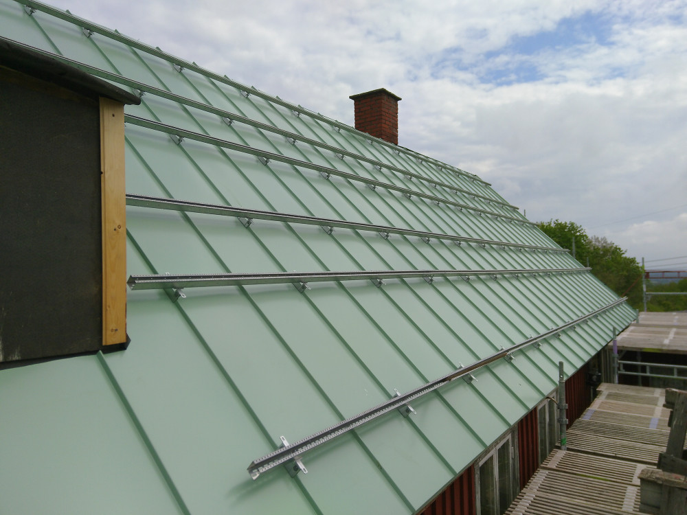

Lägger in en bild på solpanelernas infästningsskenor också om det kan klargöra något.
Det är tre rader paneler med två skenor under varje. Panelerna är fästa i sidorna med klämmor mot skenorna och har ett litet mellanrum i ovan/nedankant. Vet inte om det kunde hjälpa att först och främst koppla ihop de sex stativraderna med varandra och sedan vidare ner till egen jord.
Är bara lite skeptisk till att jorda så stora sjok metall på taket, låter som en perfekt åskledare om inte annat. Dock har jag en av kraftledningsstolparna 60 meter från huset så det känns väl som att den borde ta den största risken.
