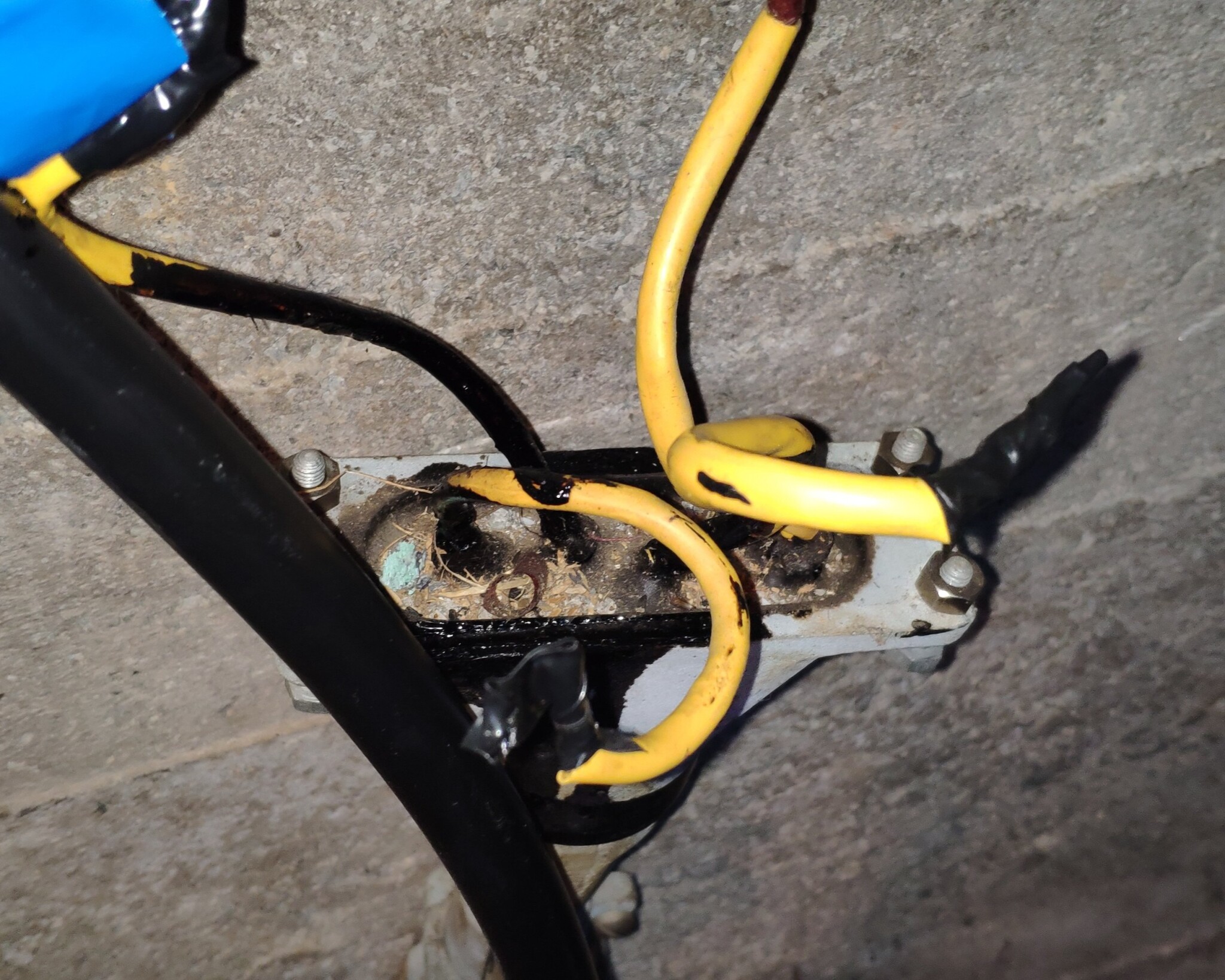

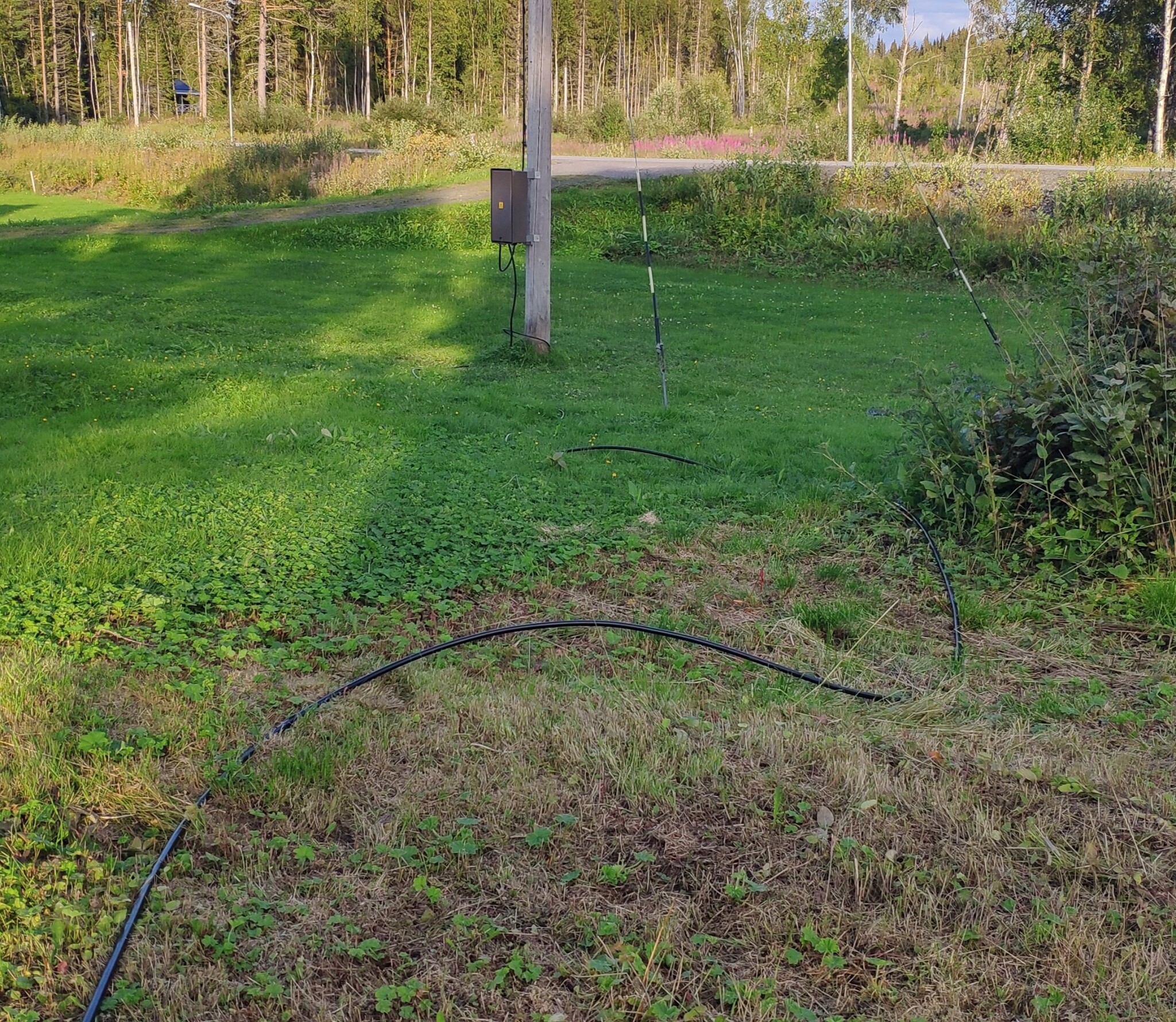

Mjo, fast om jag förstod elektrikern rätt är det inget större fel på den typen av kabel egentligen. Dom kan tydligen hålla hur länge som helst. Men ja, det finns en otrolig underhålls-skuld ute i näten. Och det är ännu värre i VA-näten.
Bild på den gamla kabeln och den nya provisoriska dragningen.
Gammal kabel och ny provisorisk dragning i en elektrisk installation mot cementvägg.
Gammal kabel och ny provisorisk dragning på en gräsmatta nära en elstolpe i landsbygdsmiljö.

Om man ser på din andra bild är det betydligt nyare delar där än på den första som kanske är från andra änden inne i huset. Så kanske det gjorts en skarv ute vid stolpen vid någon upprustning sen ursprungliga installationen. Det är då inte kabelns ålder utan en mindre lyckad skarvning som kan ligga bakom ditt problem. Som sagt med korrekta ändavslut och inga påfrestningar över det normala i marken är livslängden på sån kabel "odefinierad" åt det mycket långa hållet.
Kanske lite onödigt att skriva detta men som lite bakgrundsinfo till någon som nervöst kollar på sin gamla kabel och låda i källaren.

Nja, om du menar kabeln som från nederkant bild snirklar sig upp mot stolpen så är det den nya provisoriska kabeln. Den gamla kabelstumpen som stack upp ur marken vid stolpen var av samma typ som i källaren på första bilden.
Men ja, du har helt rätt. Vi hade en del dötid innan kollegan kom med kabeltrumma, ny låda till stolpen etc. och då förklarade hon att dom extremt dåliga "värden" hon mätt upp kan bero på en skarv, lagning eller någon mekanisk påverkan på kabeln som annars kan överleva hur länge som helst. Däremot kan dom se lite mögliga ut men livslängden .....
Och grejen är att om det inte hade varit för att all el i byn ska grävas ner inom kort och min anslutning enligt ritning ska ta en annan väg än idag så hade dom grävt och ersatt kabeln. Då hade man kunnat se vad och var skadan på kabeln är. Nu gjorde dom bedömningen att gräva enligt existerande dragning när dom inom ett par månader ska gräva ner anslutningen en annan väg var onödigt och att det då var ok att tillfälligt dra det över mark Vilket jag är benägen att hålla med om.
