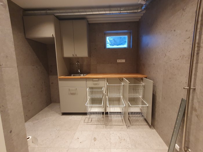

Jag satte Ikeas hjälpa trådbackar för platsa garderober i Metod stommar. Krävdes lite modifiering av skenorna och nått extra hål i stommarna. Men inget som inte gick att lösa med enkla handverktyg.
Ikea Hjälpa trådbackar monterade i Metod stomme med mindre modifikationer.

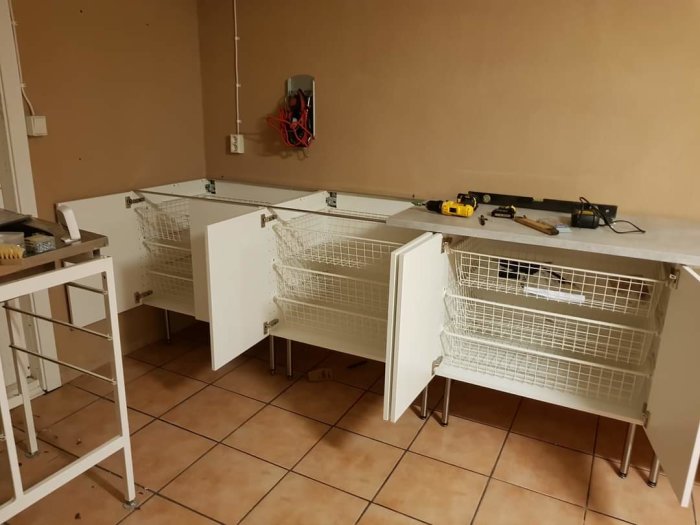

Så här blev vårt ;)
  • Renoverat kök med öppna underskåp och nätbackar, verktyg ligger på arbetsbänk.

Ja, jag körde på elfa backar samt deras glidlist/glidskena universal. Funkade kanon till Metod, inget borrade eller nya hål.
  • Kök med elfa trådbackar på glidskenor under arbetsbänk och grå skåp ovanför.
