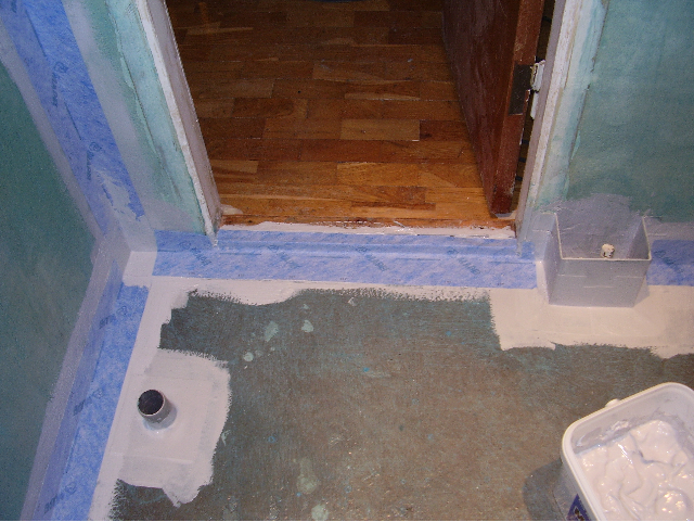

Jag renoverade ett -50 tals badrum förra förra året i min gamla lägenhet, då byggde jag en låda runt elementrören som jag sedan kaklade in, var lite pilligt men funkade kalas.P9010056.png

Goteborg tackar för bilden.
