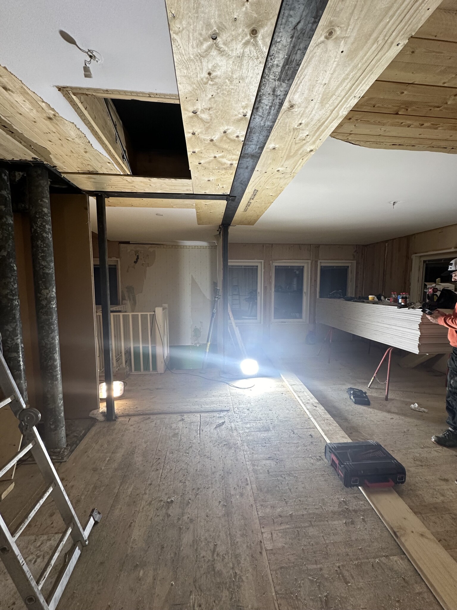

Det mesta har rivits ur nu och "först" problemet vi stötte på var såklart en vägg mellan v-rum och kök som vi ska ta bort. Lutar åt att sätta en järnbalk men håller på och kollar hur man kan få balken "dold" mellan våra fantastiska roliga "kasettlådor" uppe på vinden. Vi har stöttat upp taket med stämt såklart.
Min fråga är om någon/några har lyckats dra nya elkablar längs med väggarna? Det är ju kutterspån som isolering och ni vet ju såklart att det bara ramlar ut så fort man gör ett hål... MEN! Det finns ju en liten luftspalt mellan dessa brädor och tror ni att det kan påverka något om man spårar 18mm för kabelrör? Vi ska dra rätt så mycket nytt och tanken var att bara smälla på en gipsskiva efteråt. Tilläggsisolera kommer vi göra men på utsidan när vi går på och byter fasad.

Hur har det gått med el och balk? Jag vet att jag är sen på bollen, men jag hoppas att du har ersatt den borttagna väggen med någonting. Lyckades du dölja balken på ett snyggt sätt? Vi valde när vi skulle avlasta att sätta järnbalkar (som inte bygger i höjd så mycket) utan att försöka dölja dessa.
Och vad gäller elen - när du säger "längs med väggen" så ser jag två möjliga tolkningar - antingen "tvärs över rummet" eller "från tak till golv". I det första fallet förstår jag inte riktigt vad du åsyftar med luftspalten. Om du menar att dra el från tak till golv och åsyftar det mellanrum som finns inuti väggen mellan två godtyckliga väggelement - i det utrymmet finns det säkert möjlighet att dra el. Att fräsa 18 mm innebär i princip att man fräser bort hela plankans tjocklek (det är 20 mm trä på vardera sida väggen - åtminstone i ytterväggarna). Jag skulle i möjligaste mån försöka borra ett hål längst upp på väggen och ett längst ner, och sen försöka pilla ner en flexslang hela vägen där emellan.
Som referens: i vårt hus har vi låtit dra elen synligt i taket i källaren, och på entréplan har vi ändå sänkt taket med 45 mm, och dragit elen i det utrymmet. För all eldragning från tak till golv har vi nyttjat redan befintliga kanaler som funnits sedan huset byggdes.

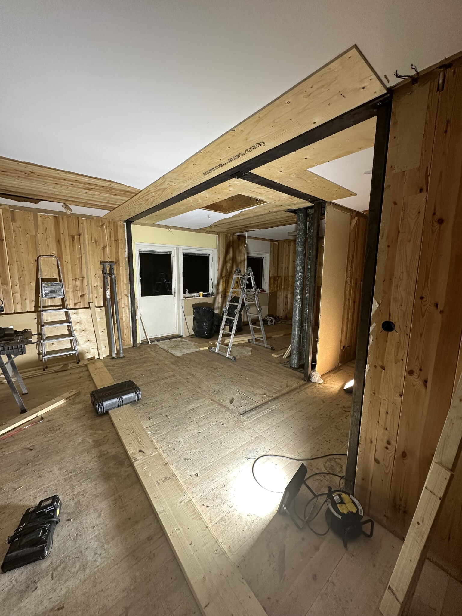

Balken löste vi på detta vis, en dold T balk (upp och ner vänd) som gick rakt igenom elementen upp till vind där vi pressade ihop med L stolpar liggandes. En konstruktör på Byggstatik hjälpte mig med detta.
Gällande elen så spårade jag 16mm med en spårfräsmaskin där jag vill ha dit nya uttag. Vi använde oss också av alla befintliga som redan fanns på plats och drog nya trådar längs med taket som vi sänkte med 2x28x70 glespananel.
