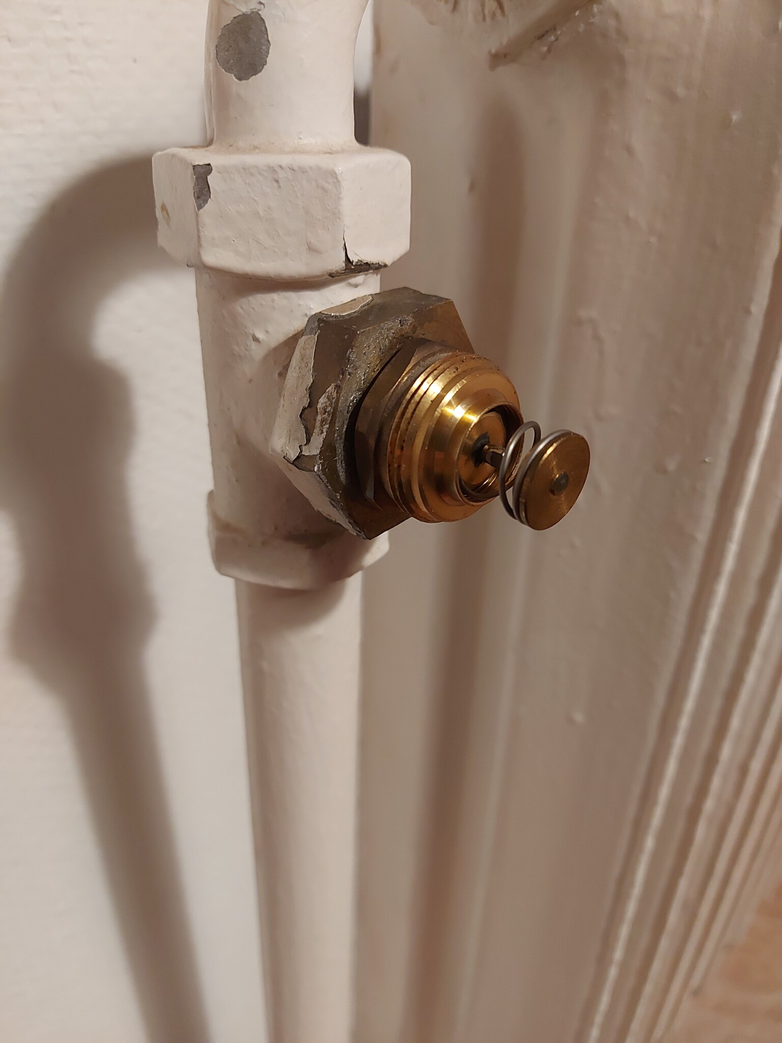

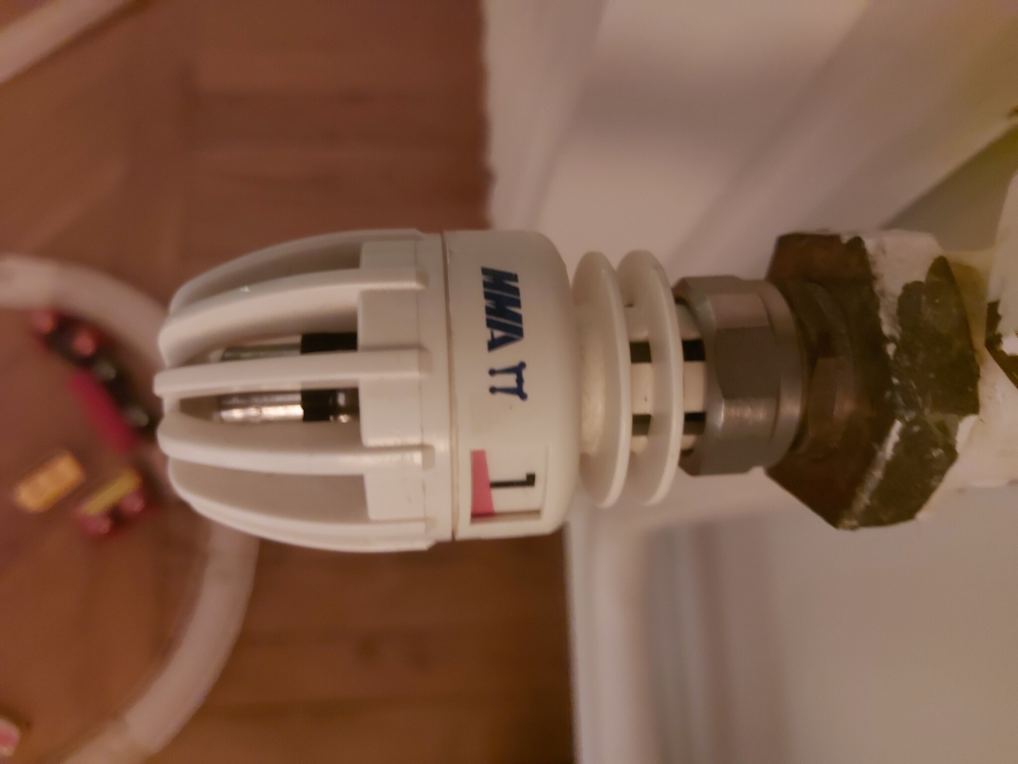

Flyttade precis in i vårt nya hus. Det verkar som att flera av elementen inte stänger av när de är på 0-läget. Jag har testat ventilpiggen på samtliga och några hade fastnat (finns lite korrosion kring piggen på några) men jag fick alla att fjädra till slut. Det verkar dock inte göra någon skillnad, elementen stänger fortfarande inte av. Kan det ändå vara ventilerna det är fel på, eller är det termostaten? I några termostaten finns en liten hemsnickrad plastbit, kan det vara att termostaten inte trycker in piggen hela vägen? Är de kompatibla? Det kluriga är dock att ventil och termostat verkar likadana på alla element och några stänger av utan problem. Hjälp?
Insatsen i ventilen är utbytt, stiftet i utbytesinsatsen ser ut att vara justerbar, ser inte exakt vilken ventil eller insats det är men förfaringssättet är ändå samma, se följande anvisning,
https://www.rskdatabasen.se/infoDocs/DOS/DOS_133_4805248.pdf

Det skulle kunna vara följande insats,
https://www.rskdatabasen.se/kategor...entiler-koppel/rot-ventiler/10mz10-4805244-89

Det går säkert lösa, men de flesta använder inte ventilerna alls. Man har alla helt öppna och ställer in tempraturen med pannan/pumpen. Det är bara om man vill kallställa ett visst rum eller liknande specialfall som man normalt justerar där.
Jag vill kunna stänga av elementen i rum vi inte använder, känns som slöseri med värme annars. Sedan är jag inne på att köra med några smarta termostater för att justera värmen efter behov, så då behöver detta funka.
@Demmpa Tack!! Jag testar det, är det själva piggen man skruvar på för att justera den inåt eller utåt då? Är inte helt tydligt i det dokumentet. Vilket verktyg behöver jag. Och finns det risk för läckage när man gör det?
