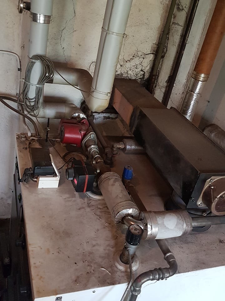

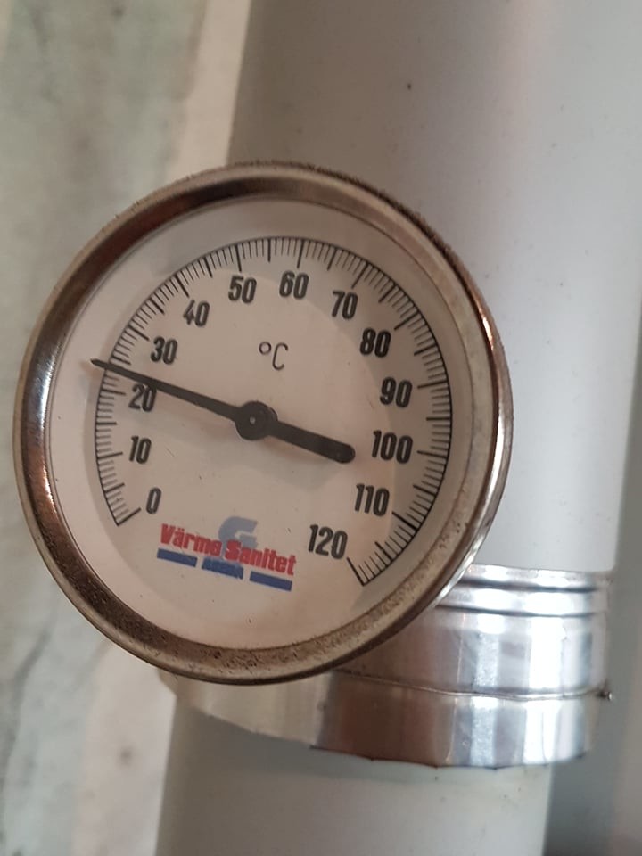

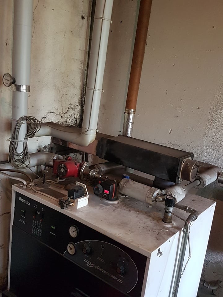

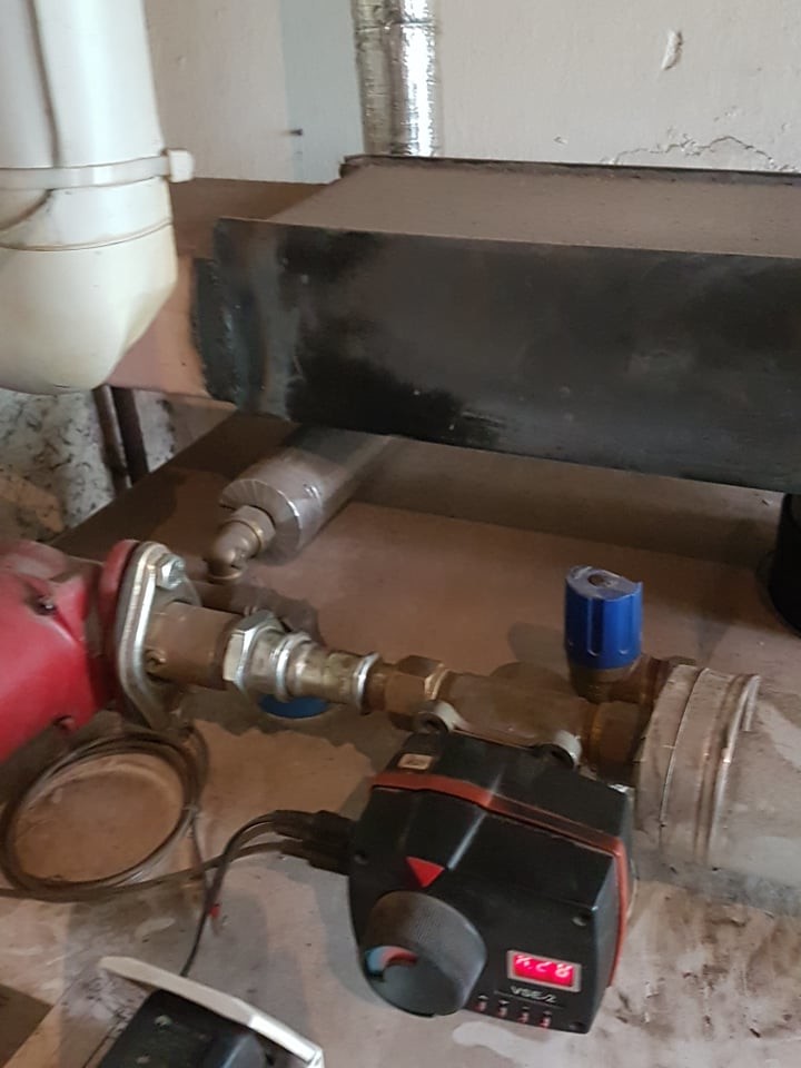

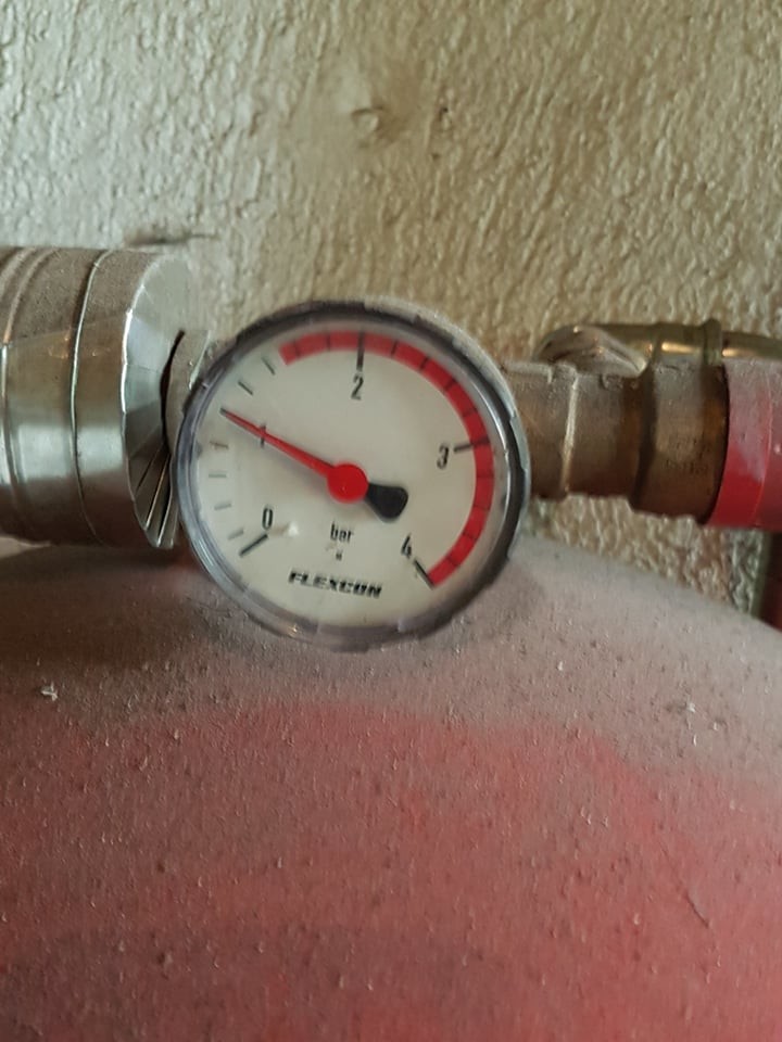

Ett foto på reglercentralen , ( den du ställer värmen på ) vet du var givaren för framledningen sitter ?
Bifogar några bilder.. Hoppas det klargör annars fotar jag mera!

Det är en ESBE-motor med 4-vägsventil och då drar man ut ratten och vrider, shunten står nu i stängt läge och ingen värme ut På cirkpumpen foto 2 så syns en blank skruv i ändan på den,, stäng av pumpen om du kan, lossa skruven ( kommer några droppar vatten bara ) och sätt in en halvstor skruvmejsel, i axeln finns det som ett skruvspår och se om du kan snurra på pumpen, sen sätter du på pumpen igen och känner med mejseln i hålet. OBS det kommer att skramla lite i handen så håll inte fast mejseln helt bara lite löst. Skramlar det då så går pumpen. Börja där och kom tillbaka

Vart lite fel shunten står på max, vart går ledningarna som kommer från motorn, 1 st går till eleminitorn 230/24V och dom andra 2 ? En ska gå ut till yttervägg och den andra ska sitta på ett av rören som går ut till elementen. Kolla det med pumpen kan vara något
