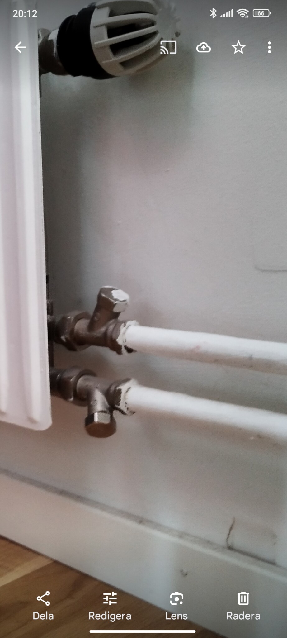

Har monterat 2 mindre element på en befintlig slinga men får dåligt med värme i dom.
Kan jag reglera ner flödet som går till dom andra elementen på samma slinga på justerskruven/avstängningen under locken på dessa? Sitter såna till alla elementen.
Om det går ska jag justera ner både tillopp och retur lika mycket?
Dom nya elementen är Purmo thermopanel v4 och har vad jag förstått nån flödesreglering under ventilen som man får justera ner också med hjälp av en speciell nyckel, då dom levereras med fullt flöde inställt?! (Nån som kan bekräfta det?)
Tack på förhand 😀

Haft du ettrör eller tvårörsystem?

Tvårörssystem är det. Och fjärrvärme om det spelar roll.

Om det är enrörsystem så behöver man en liten del till för att det ska funka.
Helt säkert att det är tvårörsystem?

Är blå markering på alla befintliga radiatorkoppel vilket ska vara 2rörs. Från ledningen som går till elementen är det utstick tillopp och retur till varje element. Kan jag missuppfattat det hela?

Nej då har du nog tvårörs.

Förinställningen är innanför termostatvredet,

Ja jag läste lite om det med. Och det sitter en såkallad fla v2 "Flamingo" på dom. Så antar jag får skaffa en sån där vit nyckel och ratta in den lite då och se om det gör nån skillnad.
Stämmer det att dom är inställda på max flöde när dom levereras?
ja, alla termostatventiler med förinställning brukar stå på max flöde vid leverans.
