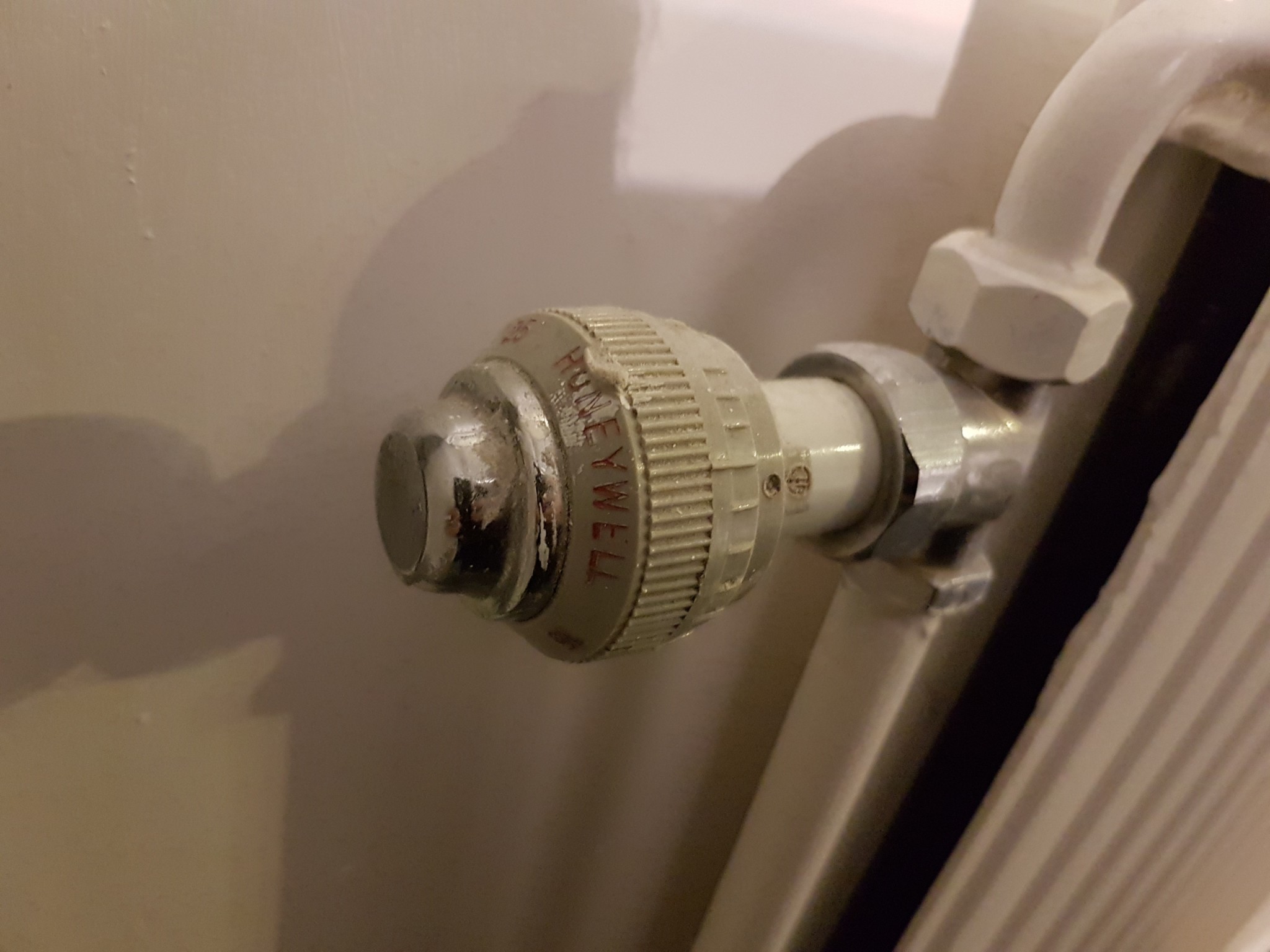

Jag har ett antal vattenburna element i mitt hus men har ett problem. Fjärrvärmen som ska styra allt är lite kocko så en del gånger är det svinvarmt och den del gånger iskalt. Så jag tänkte dra på den för fullt och sedan styra allt via elementen.
Reglagen på elementen har suttit sedan 70-talet och behöver ses över.
Vad är det jag behöver byta ut egentligen? Är det bara ventil+reglaget eller även ventilhusen på elementet?
Som jag har läst mig till kan man byta reglaget och ventilen utan att slå av vattnet och tömma systemet så det låter så klart enklast. Behöver jag även byta kopplingen på röret?
Vilken typ a reglage har du? Skicka gärna upp en bild.Till många reglagetyper kan man skaffa en adapter

Kan någon ge mig de korrekta namnet på delarna?
Vridreglaget kallas för?
Ventilen kallas för?
Rördelen kallas för?
Hela paketet kallas för?
Att detta ska bytas ut är en säkerhet. Det rör sig säkert om 15-20 element. Snabbt drar summan iväg. Kan ni rekommendera mig någon bra produkt för en billig peng (länk?)? Jag är inte intresserad av något avancerat, vill att man ställer den på en grad och att den håller den graden i så många år som möjligt. Hur mackapären ser ut spelar ingen roll.

Du behöver köpa en ny termostat och en ny termostatventil (rinkabyrör kallar det för termostathus, lite felaktigt)
Några stora aktörer heter: MMA, Danfoss och TA.
Här hittar du några varianter som passar ihop:
http://www.rinkabyror.se/artikel/danfoss-rak-ventil-10r/
http://www.rinkabyror.se/artikel/danfoss-termostat-ra2970/
eller:
http://www.rinkabyror.se/artikel/mma-ventilhus-rak-10r/
http://www.rinkabyror.se/artikel/mma-termostat-evosense-28-0-28-c/
