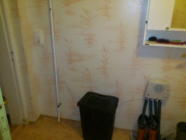

Det slog mig att det kanske är bäst att sätta en sådan där kombination brytare + uttag? Måste jag isåfall fräsa in en senildosa under befintliga, eller finns det något smidigt med halv eller hel förhöjning?
Det räcker med en halv förhöjning. Brytaren behöver ingen dosa under för djupets skull, det är bara uttaget som gör det. Så brytaren kommer ett fack högre upp. Påminn mig på lördag så skall jag visa hur det ser ut. :)
Jag hade letat rätt på en handdukstork istället som passar mellan röret och badrumshyllan.
Och självklart försökt hitta en med brytare+kabelingång nere till vänster, då behöver du bara klamra eller fräsa in en 20cm kabel mellan brytarens dosa och handdukstorken.

Nu så, kom det äntligen upp. Stod där på Hornbach och plockade ELJO kombinationsram, uttag och... lyckades få fatt i en ELKO-ram? Upptäckte det när jag skulle skruva ihop... J-a Gelia. Nå, Skene Järn hade (Amiga).
Blev en skotork istället. Var ej oroliga, den är dubbelisolerad och ej fast monterad. Borde vara okej. JFB finnes.
