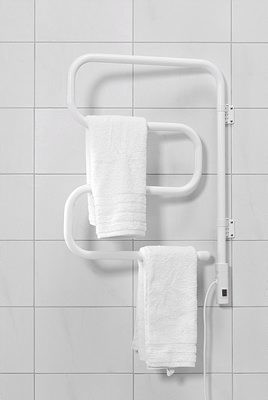

Elektrisk handdukstork - brand - varning!
Hmm. Insåg en grej. Handdukstorken är inte monterad åt "upponer"?
Jag råkade göra det. Den blev skålhet.
Grundstött
· Halland
· 28 345 inlägg
Svar: Nej. Det skulle vara idiotiskt, med anslutningssladden rätt uppåt uppe vid taket (se bild i första inlägget).Kattvovven skrev:
Din var nog av en helt annan modell.
F.ö. se Biltemas bild:
Och den har funkat u.a. i ett och ett halvt år innan den försökte sig på ett kollektivt självmord.

Har nu mailat till elsäkerhetsverket (deras telefontid är ungefär när jag tar min middagslur),hempularen skrev:
och avslutade med följande frågor:
1)
Hur många av denna produkt är sålda innan "återkallandet", hur många har lämnats tillbaka, och hur många potentiellt farliga handdukstorkar finns fortfarande ute i hemmen?
2)
Har Biltema tillräckligt kraftfullt varnat för produkten och försökt kontakta köparna individuellt?
3)
Jag kan inte hitta denna handdukstork i Elsäkerhetsverkets lista över produkter som belagts med försäljningsförbud.
Har Biltema anmält produkten till Elsäkerhetsverket?
4)
Är konstruktionen lämplig, med en "värmekabel" i ett stålrör.
Ej att förväxla med ett oljefyllt element med elpatron.
Något jag har glömt?
Tror ni att de svarar?
De har kanske viktigare saker att ta i, som nettodebitering, smarta elnät och laddstolpar för elbilar.

Uppdatering
Har fått ett snabbt svar från Elsäkerhetsverket.
Verkar vara en myndighet som tar sitt uppdrag på allvar!
I svaret står det i huvudsak
"Ja det stämmer att Biltema har gjort en frivillig återkallelse. Detta gjorde de efter det att vi fått in två anmälningar om att handdukstorken brunnit och frågat vad de tänker göra åt detta.
Jag väntar att få i dagarna en rapport av dem om hur det gått och hur stor andel av de sålda de fått in
Jag är inte säker på att de annonserat med den kraft de borde ha gjort i detta fall, så att alla som har en sådan tork förstått allvaret och monterat ner och lämnat åter-
Vill du följa ärendet så har det diarienummer 11EV3834.
Jag har meddelat Biltema om din tillbudsanmälan".
Min kommentar:
Lite smålustigt (i allt elände) är det att ca två timmar efter detta mail fick jag en påstötning från den lokala biltemabutiken, "Jag skulle behöva få in handukstorkarna om du skulle vilja fixa det."
Jaha, börjar förstå att det är allvar eller?
Till er alla: Vet ni någon som kan ha en sådan här elektrisk handdukstork: Varna för eldfaran!
