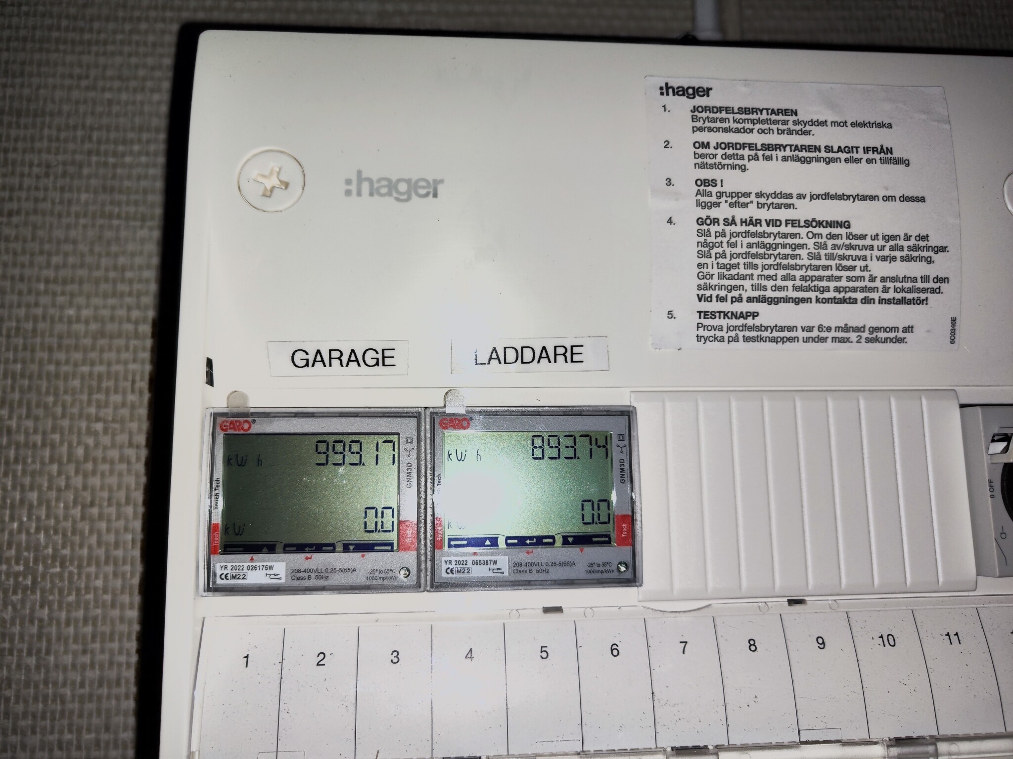

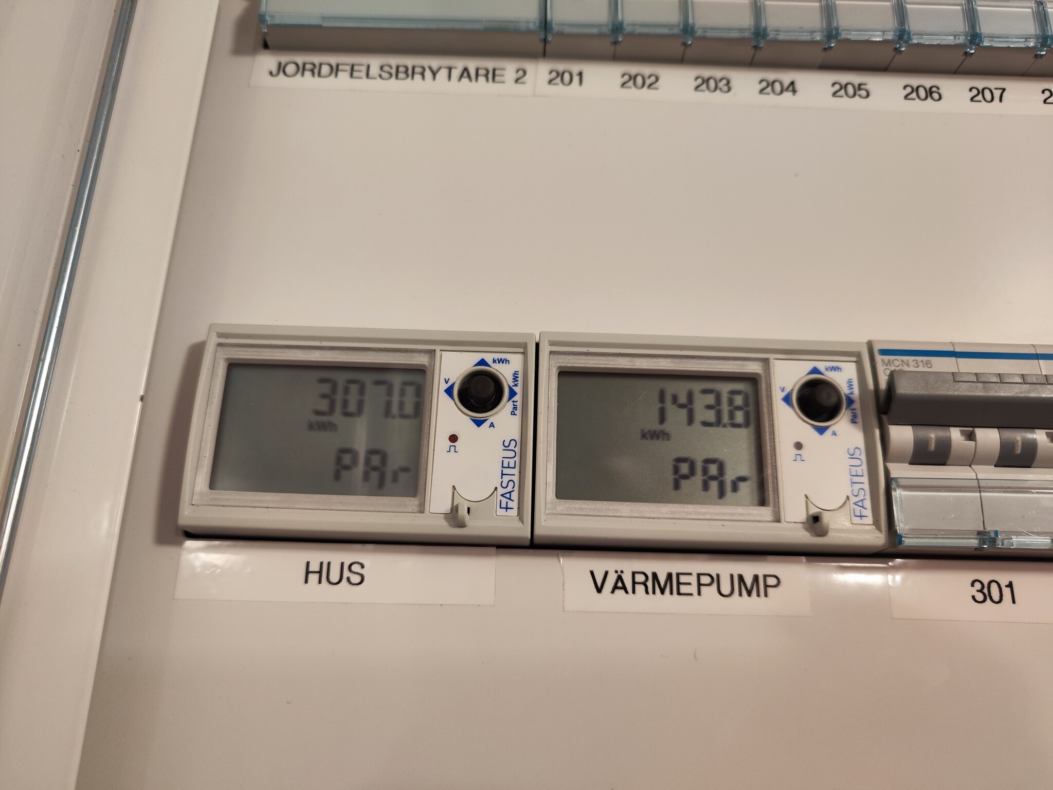

Elmätare är inte särskilt dyra. Jag har haft separat elmätare för hus och värmepump sedan 2014 och nu även för garage, billaddare, avfuktaren i grunden och FTX. För många är det säkert onödigt men jag vill gärna ha lite koll.
  • Två elmätare, etiketterade "HUS" och "VÄRMEPUMP", visar energiförbrukning i kilowattimmar.
  • Elcentral med energimätare, etiketter och märkning för "Garage" och "Laddare".
PFO och 4 till
