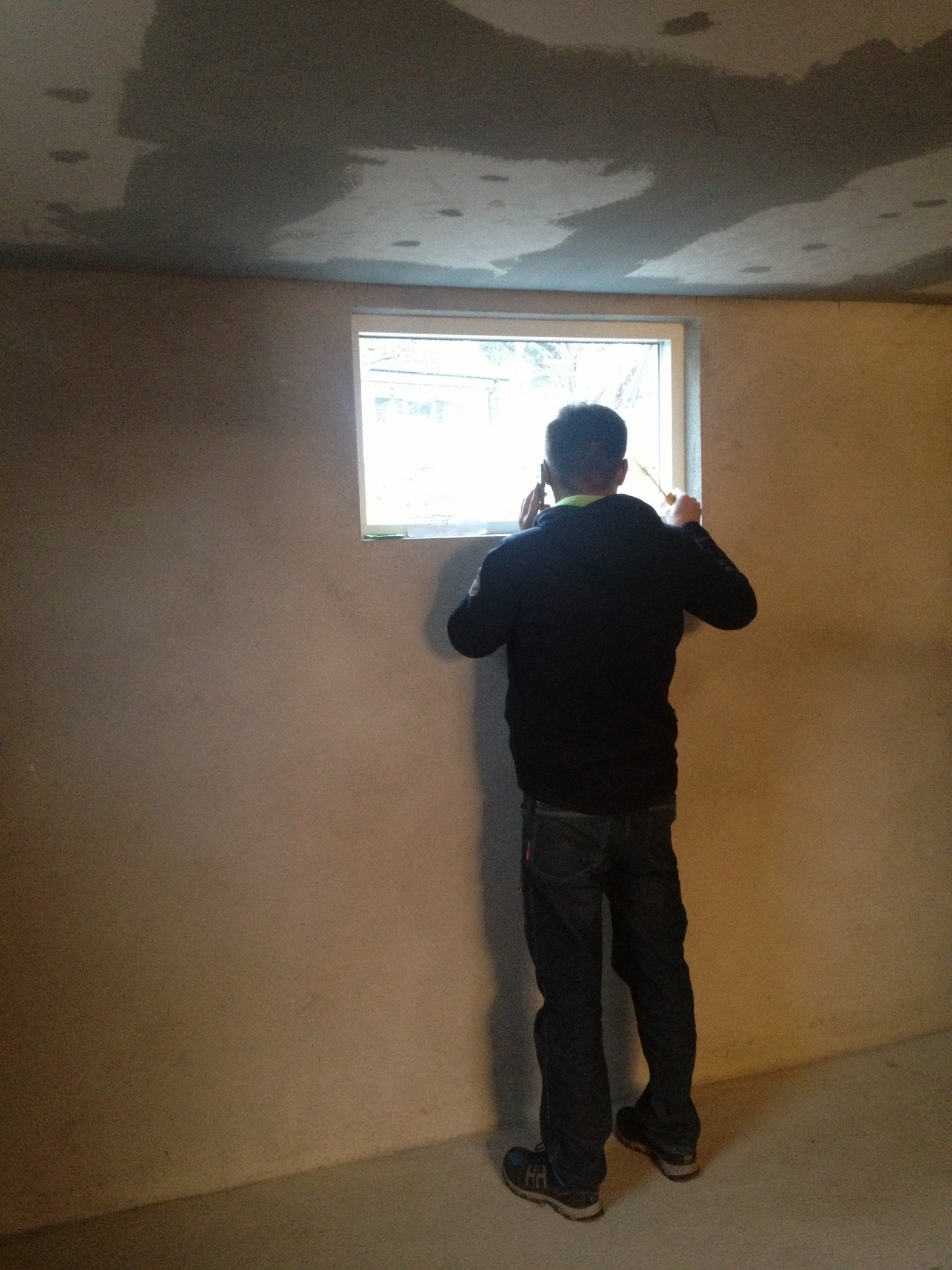

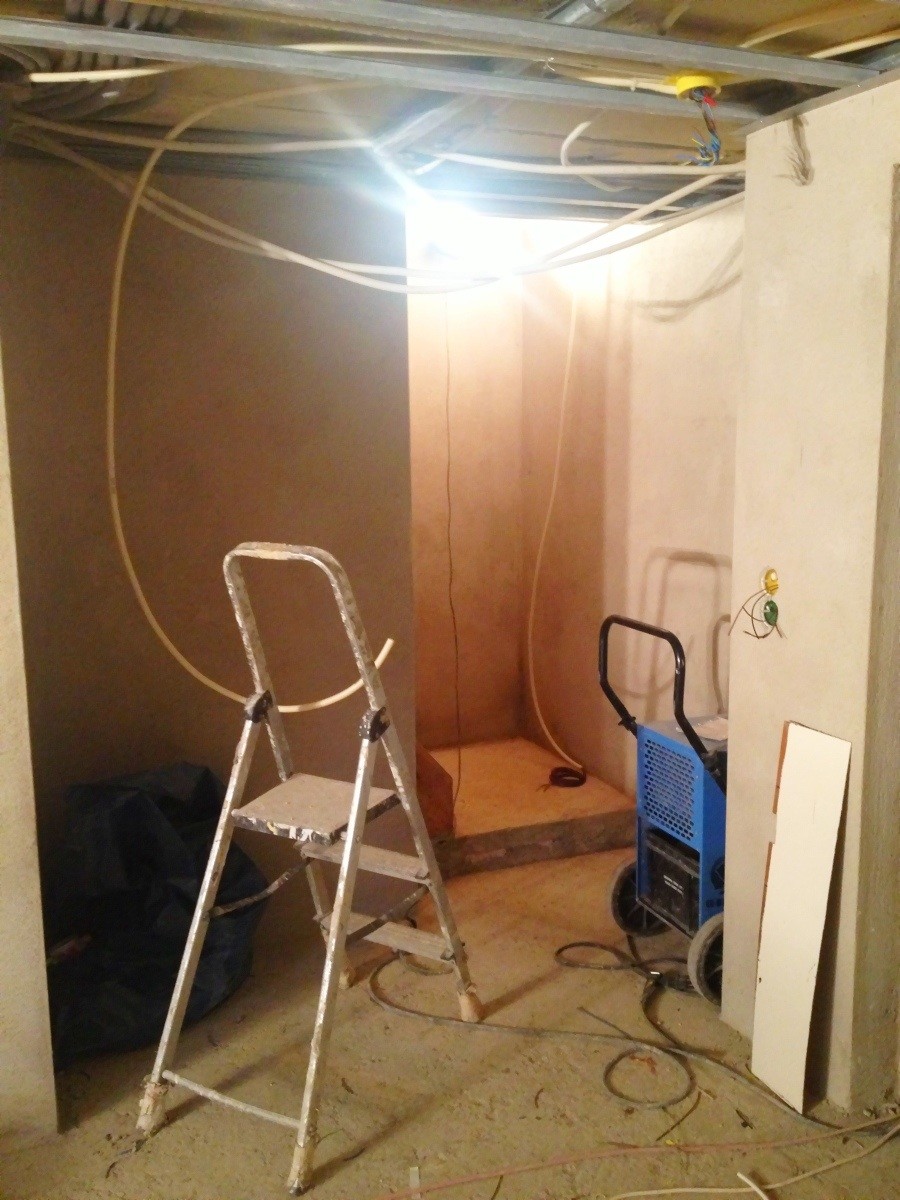

Bygget börjar närma sig slutgiltiga ytskikt. Väggarna är putsade ett sista varv och torkar nu innan de ska målas med obruten vit silicatfärg. Silicatfärg används då ytor ska kunna släppa igenom fukt, helt enkelt andas.

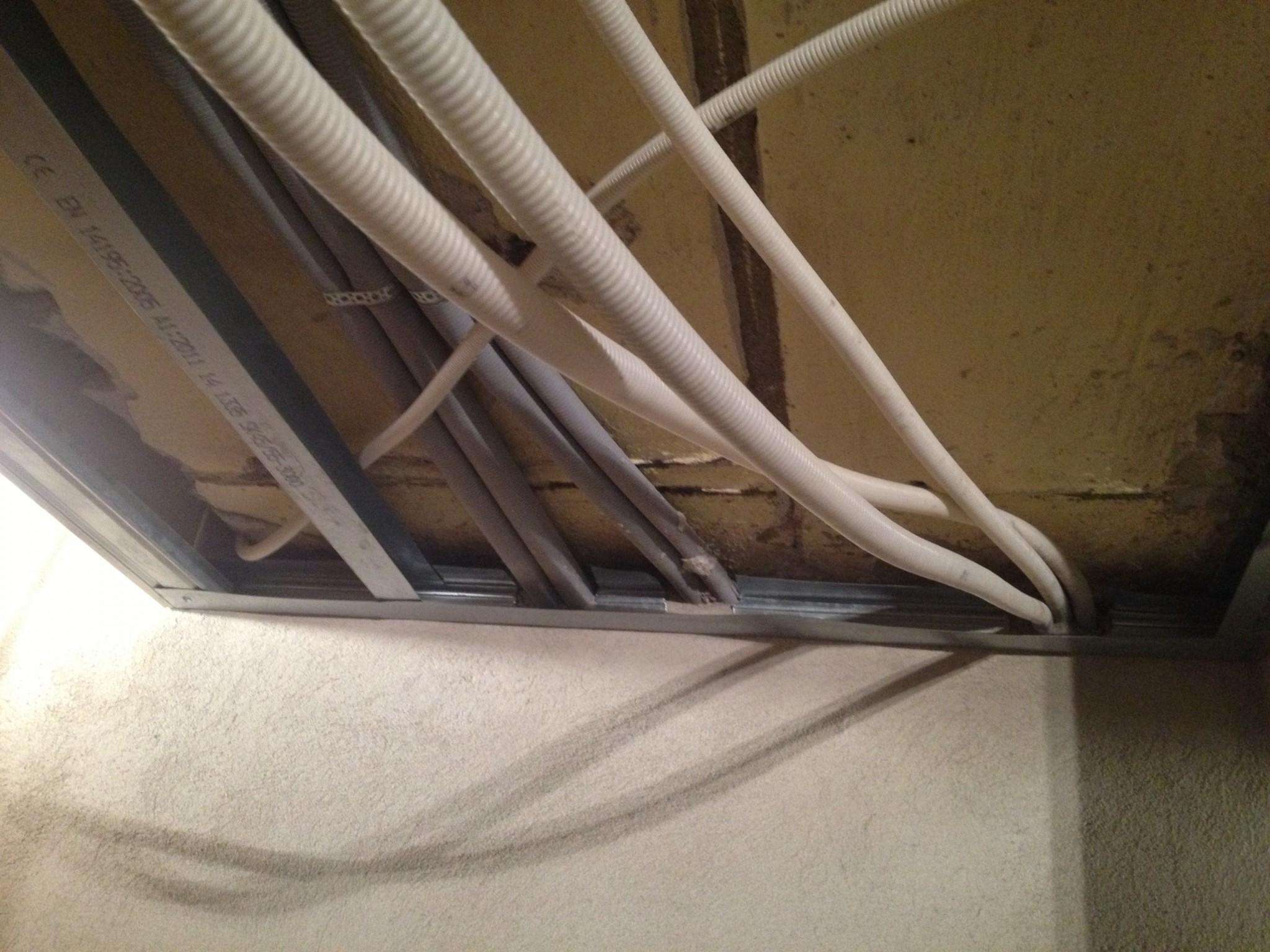

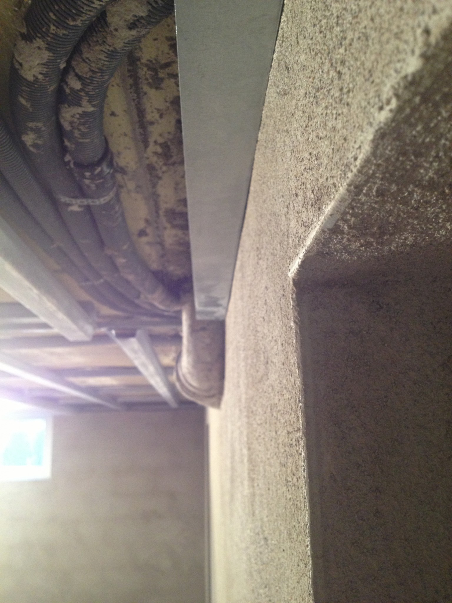

Ovan det nya innertaket dras alla ledningar som tidigare var synliga på väggar. Gäller både el och radiatorsystemet. Blir ju en del slangar men det är fantastiskt att växla från vattenburna radiatorer med synliga rör på fyra av väggarna till att gömma allt i ett undertak. Undertaket bygger ner ca 70 mm totalt. Går oftast att göra ännu lägre när det bara gäller el och det gör otroligt stor estetisk skillnad.

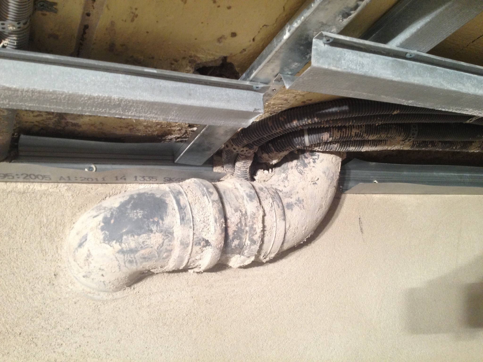

Tyvärr smiter avloppet fram precis vid skorstensstocken så detta rör får tyvärr byggas in i synlig box. Får klura på lösning som ger boxen ett sammanhang så den inte blir så uppenbar.

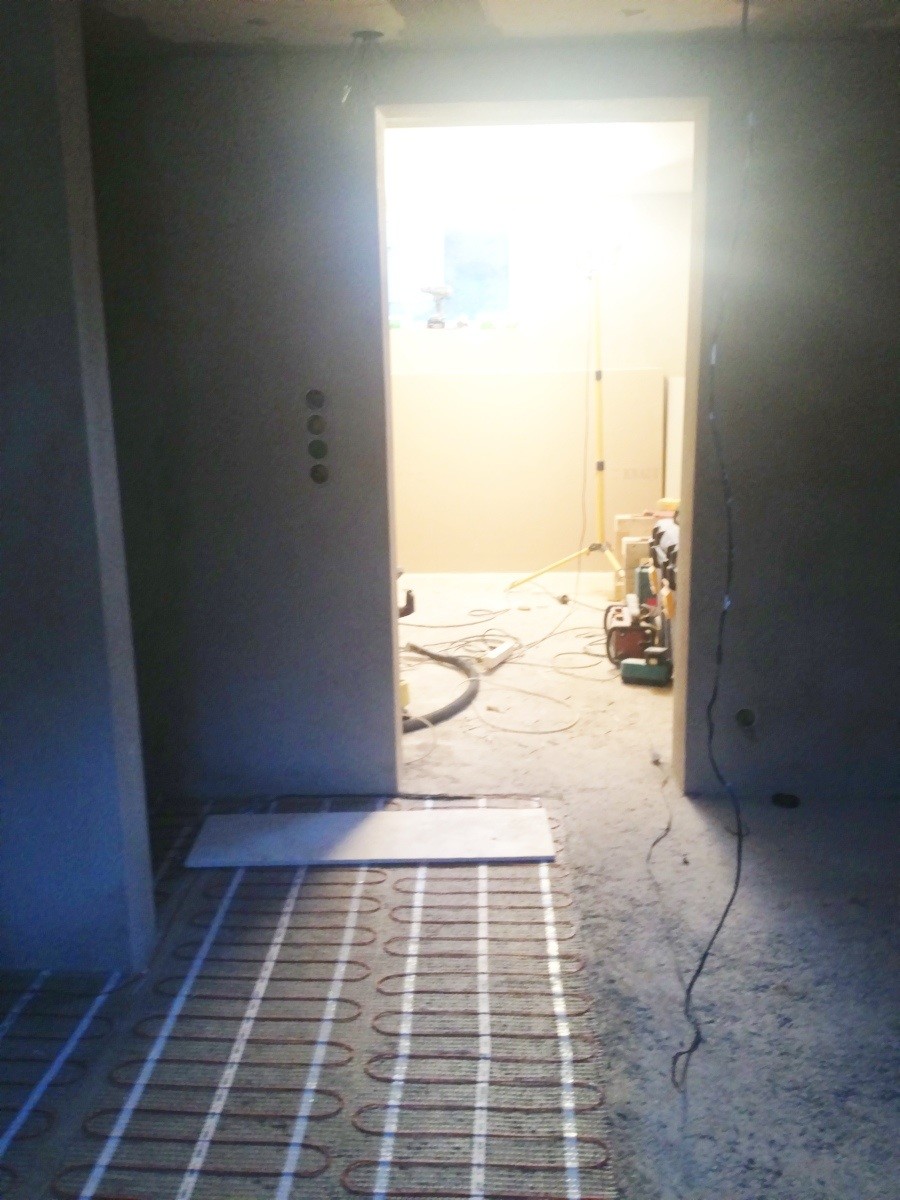

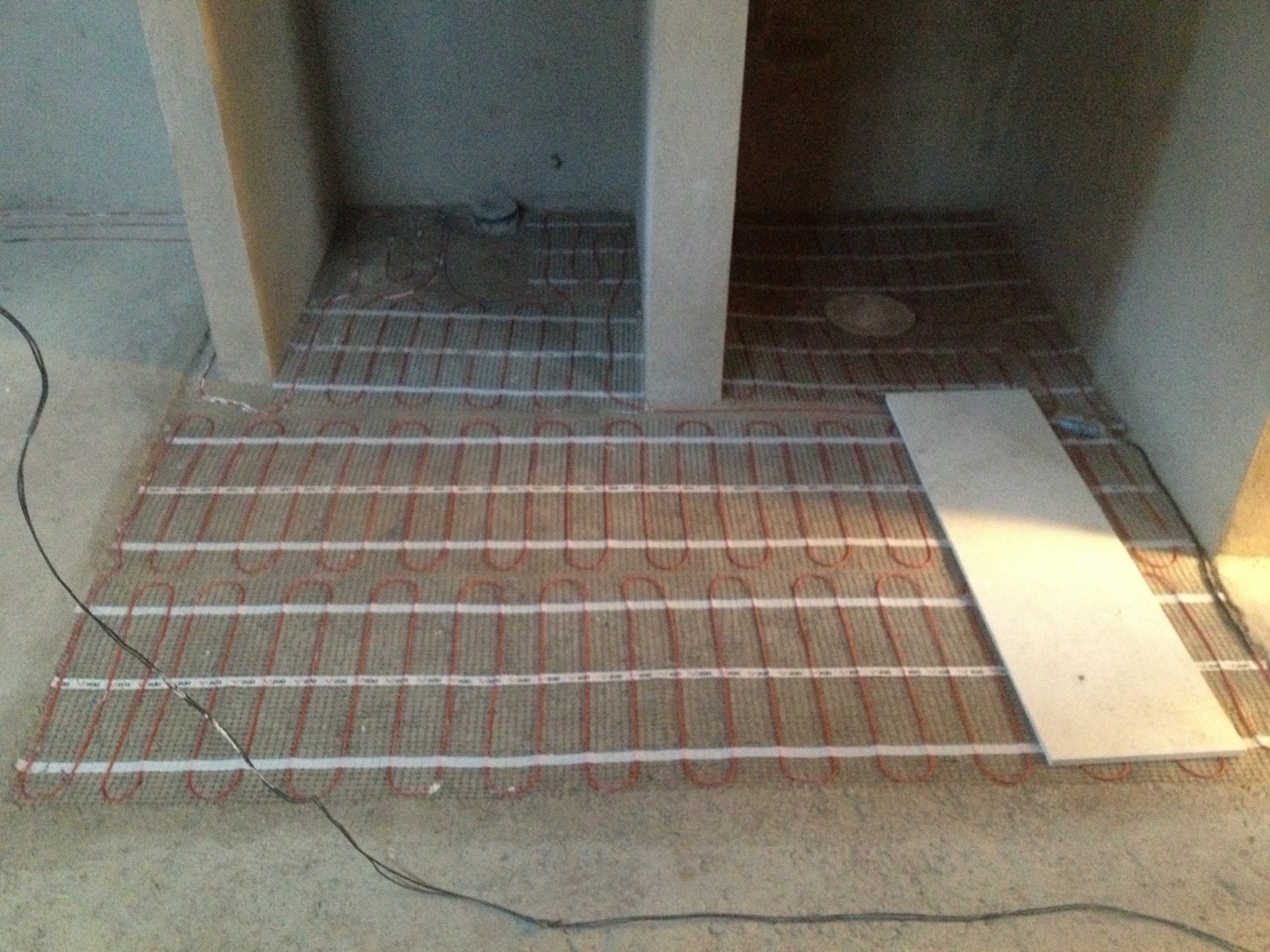

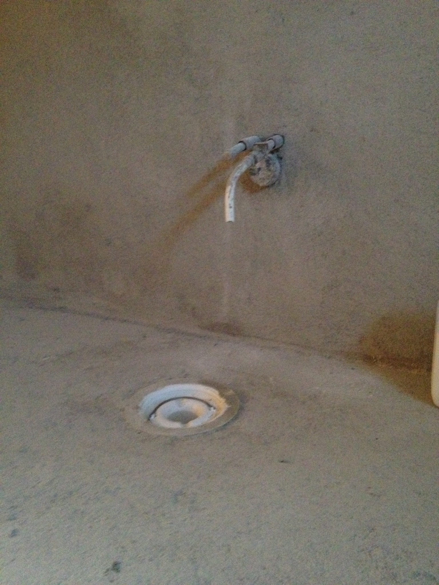

Golvet vid dusch och toalett har i dag fått sin elvärme (Devimat) på plats, under den är det målat med primer.

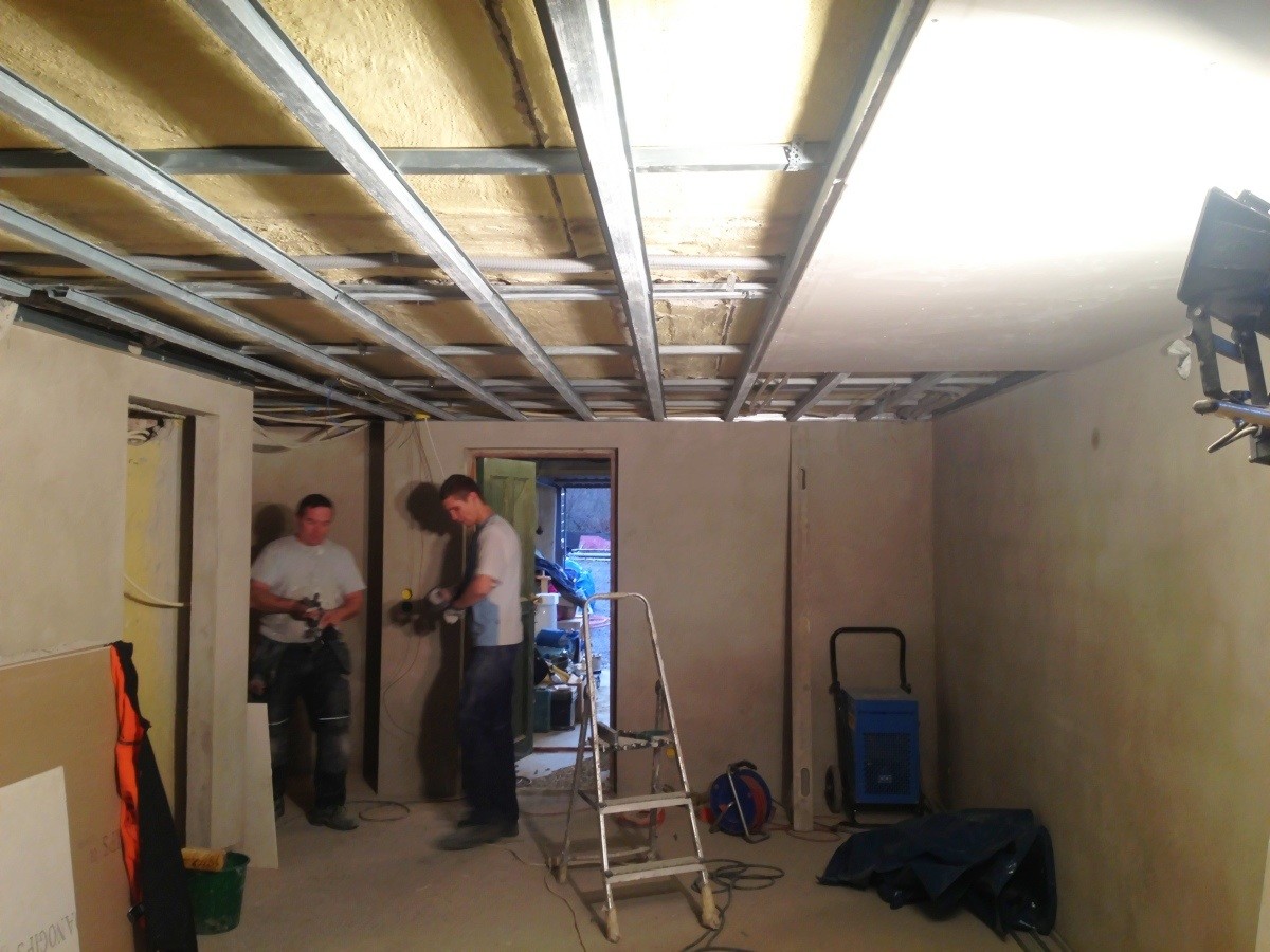

Tvättstugetaket är klätt med våtrumsgips och första spacklingen står på tork.
