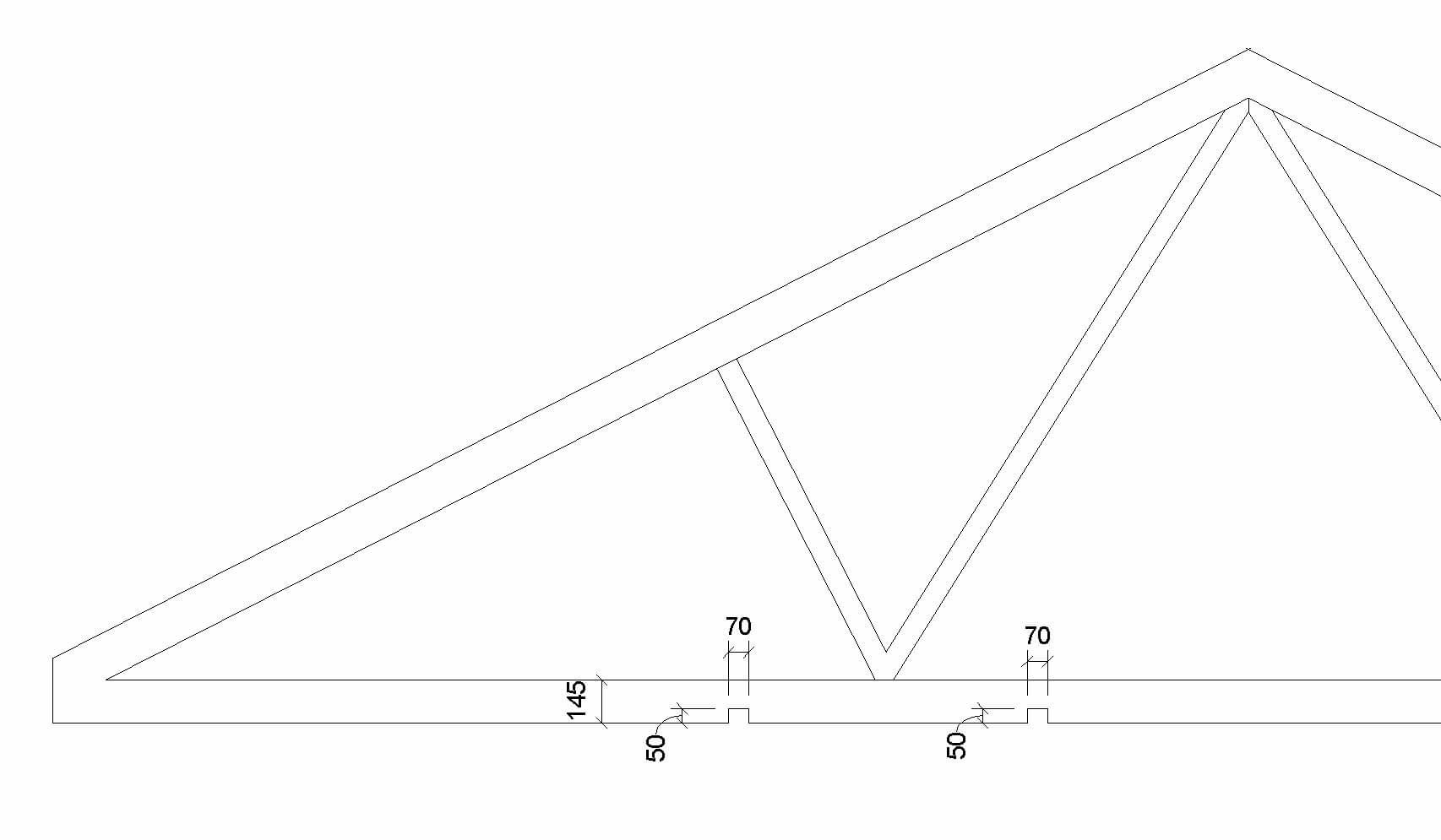

Jag har igår haft elektriker hemma hos mig som har satt in spottar i mitt vardagsrum.
Idag märkte jag att de har borrat 2st hål för spottarna med hålsågen i ena takstolen.
Så underramen är nu jackad på två ställen, med ett djup på 4cm..
Är detta lugnt? Eller är det risk för ras?
Om inte, vad har jag för rättigheter?
Elektrikern får anlita snickare för att åtgärda?
Avdrag på fakturan, så får jag själv anlita snickare?
Hur åtgärdar man felet?
Det är enplans villa med fackverstakstolar.

Underramen i fackverkstakstol tar i huvudsak draglaster. Ni verkar tänka mest på en ramverkstakstol där underramen även utgör golvbjälklag.
Om denna takstol är med klen virkesdimension (så urjackningen tagit många % av arean) samt stolen är snålt dimensionerad med hög % nyttjandegrad av virkets hållfasthet så kan det vara riktigt illa.
Vi vet inte hur stora säkerhetsmarginaler det finns här, inte heller hur många % av virkets tvärsnitt som försvunnit.

Här är en skiss med mått på hur takstolen ser ut.
Jacken sitter alltså på varsin sida av diagonalerna.
Underamen har en dimension på 145, och de har tagit bort 50mm. Så det är så det är en tredjedel som är borta. Känns som att takstolen är ordentligt försvagad..?
Hur skulle man kunna förstärka takstolen igen?

Jag gjorde ett par sådana jack i en takstol. För att det skulle kännas bra så tog jag plyfa med samma urjackning och limmade/skruvade på båda sidorna på takstolen.
Antagligen hade det inte behövts, men det kompenserar ju försvagningen.

Om det inte är någon inredd övervåning, så är det väl vanliga fribärande takstolar.
De fribärande har ju en del snedsträvor, men om vi tänker bort dem, så blir det ju tre brädor kvar, och om det blir tryck ovanifrån (typ tegelpannor/betongpannor/snö) så är det ju den vågräta brädan i underkant som gör att inte taket rasar och blir platt och även ser till att inte väggarna trycks ut.
Det blir alltså en del dragkrafter i denna bräda, så att såga bort en tredjedel av denna låter som väldigt mycket.
För att åtgärda det så kan man tex om spottarna tas bort (flyttas) sätta en spikplåt på båda sidor av takstolen alternativt spika på en bräda på båda sidor av takstolen i stället för spikplåtarna (som man gjorde förr)
