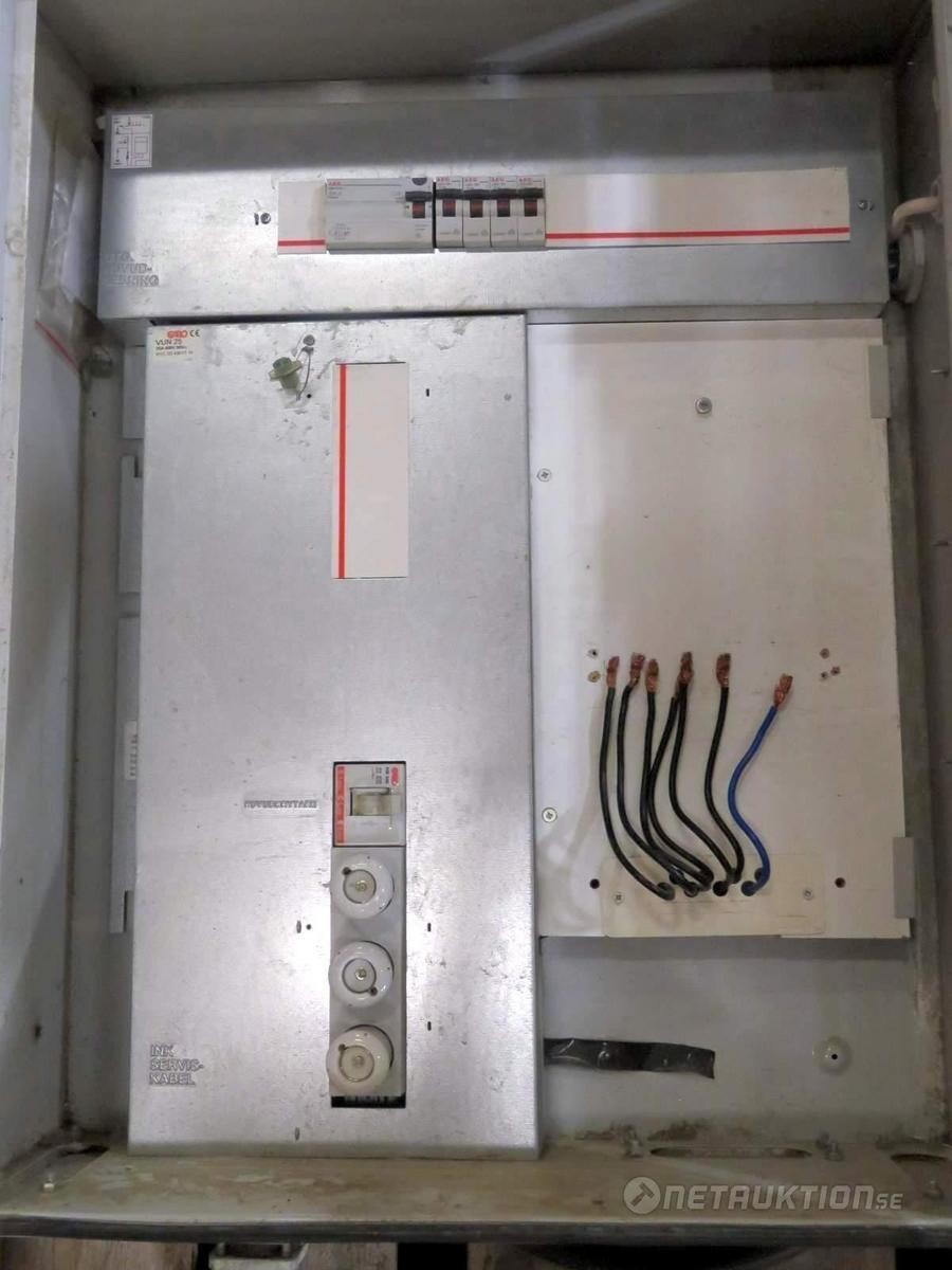

Jag gör om mitt garage till boyta och kom på att i samband med detta borde jag passa på att sätta en laddbox för bil då det nu kan dras dolt i väggen som renoveras. Inkommande elskåp sitter på samma yttervägg som jag vill ha laddboxen och det är alltså även denna vägg som renoveras invändigt för att bli bostad.
Döm till min förvåning när jag kom hem i eftermiddags och elektrikern hade på eget bevåg bestämt sig för att det inte fick plats att ”ta elen” från elskåpet utan istället har hämtat från elcentralen inomhus. För att lyckas med detta har jag nu fått utanpåliggande kabel via fläktkåpa i köket (kapat av ett hörn av kåpan) . Sedan borrat sig in ovan köksskåpen , demonterat täckskivor, återmonterat dessa dåligt, borrat igenom yttervägg där jag precis renoverat hela fasaden med ny isolering, vindpapp och panel. Sedan har han borrat igenom yttervägg igen för att lägga utanpåliggande kabel genom tvättstugan.
Är detta okej?
Vad ska man göra ?
Till saken hör att jag inte ens har en elbil.
Jag hatar utanpåliggande kabel och tänkte därför ”passa på” att sätta en laddbox nu när man ändå kunde få det snyggt, trodde jag.

Hur skulle han kunna ta elen från mätarskåpet? Där finns ju bara mätaren och huvudsäkringarna.Skånedräng skrev:

Enligt elinstallationsreglerna skall en laddbox för elbilsladdning förses med kraftmatning via egen gruppledning. Vet inte hur din elektriker hade tänkt lösa det under fläktkåpan. Sen kan man undra om det finns tillräckligt med effekt att plocka ut därifrån också med tanke på att en standard 3-fas laddbox i en villa brukar kräva runt 11kW (16A 3-fas).
