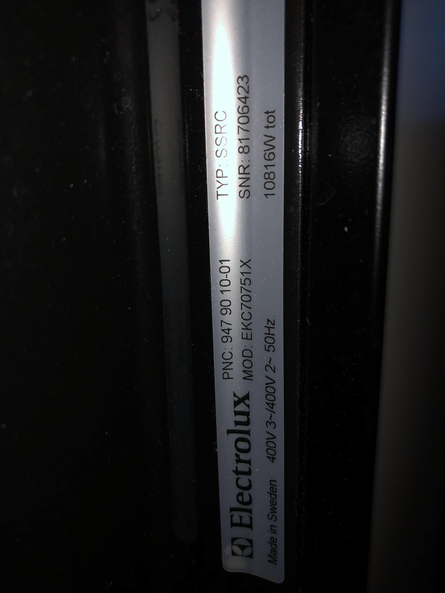

Kraft kort ovc 2000 skall det vara och beroende på årsmodell så är det olika reservdelsnummer.
Ligger runt 1.600.-
P
kraftkortet är det som syns på din bild bakifrån som är monterat i en öppen vit plastlåda
möjligt fel i någon av de större komponenterna eller i logiken.
P
fungerar varmluften?
fungerar innerbelysningen när man öppnar luckan och ugnen avstängd?
P
den svarta boxen är trafon till 230v
Lampan i ugnen tänds när man öppnar även om ugnen inte är igång.
Det övre värmeelementet fungerar endast om man kör grill eller varmhållning. Det värmer inget när man kör övriga program.
Menar du om fläkten startar när man kör varmluft? Det gör den.
Heter det kraftkort? Är det detsamma som kretskort?

Utseendet är rätt men det måste passa din ugn.
Hur vet jag att det passar min ugn då:thinking:?
P
Sök reservdelsnummer på electrolux.se och kolla serienummret
Vad heter reservdelen då? Kraftkort finns inget som heter o inga bilder på Electrolux.se...
Mycket tacksam för all din hjälp(y)
Mitt PNC-nummer är:
94790100100
P
Jo pnc vet jag men dit serienummer behövs

En nyfiken fråga, vad står PNC för?
Electrolux webbsida säger: Product Number Code (PNC) vilket verkar rimligt
