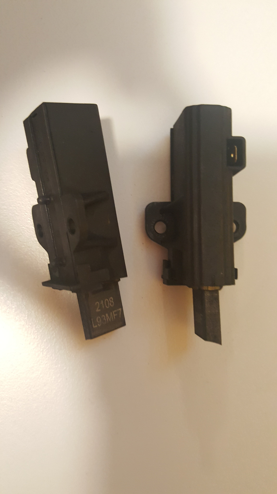

Vi har en ca 10 år gammal Electrolux tvättmaskin som nu vägrar centrifugera. Den startar centrifugeringen men avbryter på en gång. Misstänkte kolen efter att ha läst på detta forum.
Har skruvat loss kolen men tycker att de ser ok ut, ca 15mm kvar. Är det dags att byta ändå eller är det nåt annat som är fel? Två tvättmaskinskolborstar med synlig slitning, cirka 15mm kvarstående längd.

Dags att byta!
Du glömmer att kolen ska överbrygga avståndet till kollektorn och fortfarande ha tillräckligt fjädertryck för att ge fullgod kontakt. Då är 10-15mm utslitna kol.

Det är flera år kvar av dessa kol.
Centrifugerar den tom?

Ja, för nån vecka sen iallafall. Först stannade den på bomullsprogrammet med 1400 varv, men då fungerade det att köra syntetprogam med 900 varv. Testade sen att centrifugera tom på 1400, vilket funkade bra. Har därefter testat, med tvätt i, både bomullsprogram på 900 varv och syntetprogam på 900 varv men den har då stannat båda gångerna. Känns alltså som gradvis men ganska snabb försämring.
Har inte testat att centrifugera tom igen och nu är motorn bortplockad för att komma åt kolen. Såklart sitter motorn på andra hållet i vår maskin så det var inte "bara" att ta loss kolen.

Hur ser kolektorn ut?
Tickar det när man snurrar på axlen långsamt?
Kolen bytta. Den centrifugerar utan problem både med och utan tvätt på 1400 varv, men stannar mitt i vanligt bomullsprogram när den ska börja centrifugera. När den sen har "kört klart" programmet står den på 2.00 som om man precis skulle sätta igång ett program. I normala fall står det 0.00 när den är klar. Syntetprogram däremot funkade fint i morse.
Hörde inget tickande när vi snurrade på axeln. Har blåst /dammsugit bort mkt löst kol runt motorn.
Vad gör vi nu? Dags att ringa service?

skulle nog prova med en annan motor, det finns ju överhettningsskydd i dessa som kan spöka
annars är det nog kretskort.
tömmer den riktigt?

Ja, det tycker jag att den verkar göra. Har nu satt den på sköljning eftersom den stannade mitt i senaste programmet. Det ska ta 54 minuter, men den har nu hållit på i över en och en halv timme, och stått länge på 0.01.Den centrifugerar och står sen still en lång stund utan att verka försöka göra nånting alls, och sen kör den igång och centrifugerar igen.
Nån aning om vad det kan kosta att ta hit en tekniker som kan fixa detta?
