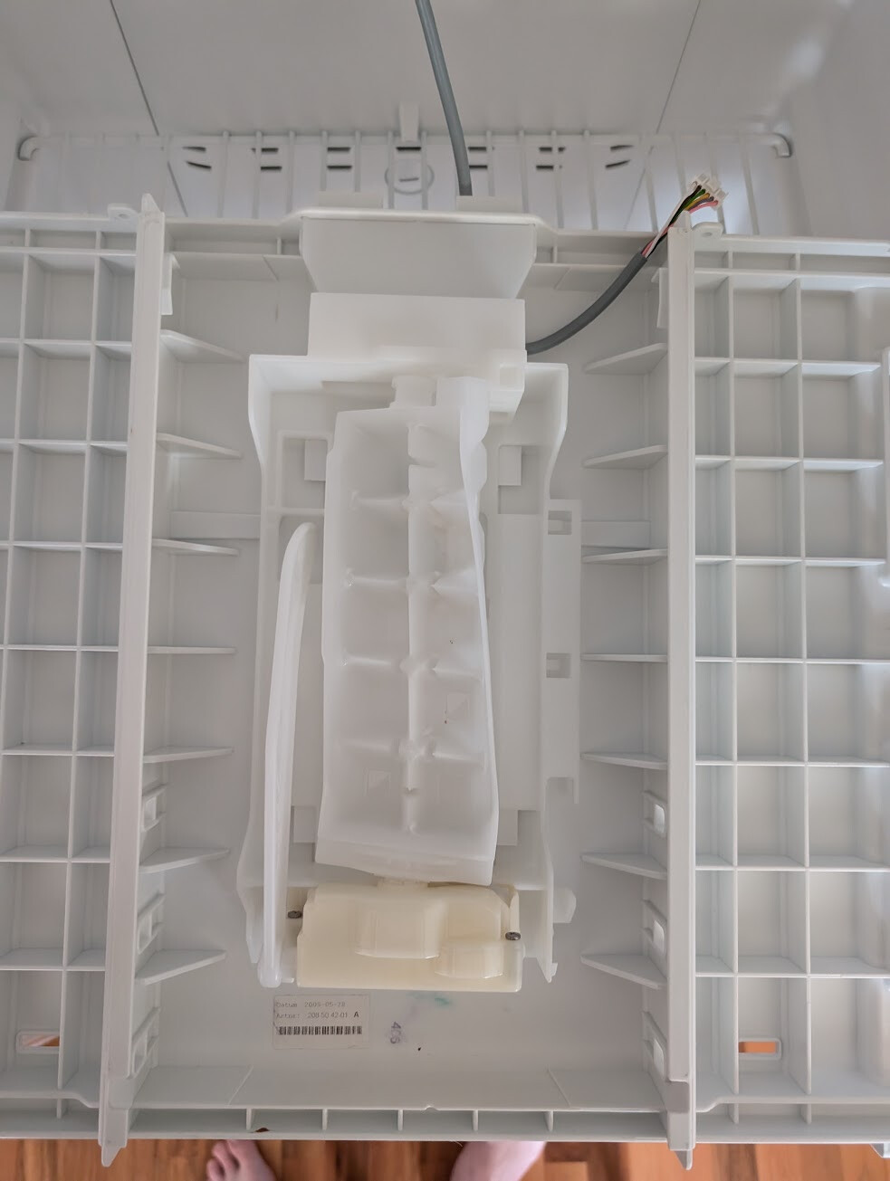

Hej på er!
Själva brickan som ska fyllas med vatten snurrar endast till läget där den ska dumpa isen i lådan men snurrar ej tillbaka. Vrider man kortsidan av brickan närmst sig lite längre mot klockans håll så återgår den till normalläge. Men det fylls inte på något vatten utan när man har satt in lådan igen och stängt dörren så hör man hur brickan vrider och fastnar i samma position..
Motorn har inga problem med att vrida den till ursprungsläget eller till läget när den ska dumpa. Det är bara den sista biten som det krånglar.
Har googlat som en idiot men hittar inget relevant.. någon som känner till en lösning?

man kan ju alltid pröva med att bryta strömmen till skåpet ett tagM misterbombastiq skrev:Hej på er!

men risken är ju att icemakern är kass
Hoppas inte på det sistnämnda hehe.. finns det så man kan köpa en ny insats eller är det byebye?electroluxaren skrev:
Räcker det med att stänga av frysen eller är det att dra strömmen helt till det? 20-40 minuter eller räcker med några minuter?
måste bryta strömmen några minuter säkring eller proppM misterbombastiq skrev:
reservdelarna har utgått

Samma sak har hänt mig. Hörde att isbrickemotorn brummade så drog ut kabeln till den. Låslampan blinkade 2 ggr innan. Nu blinkar den 4 ggr.
Nu har jag plockat ur hela maskin men får inte loss maskinen från övre hyllan. Kan inte hitta vad som låser den i hyllan. Vill kolla motorn om den är bränd. Några tips?

losssa snäppet och dra den utåtS Strandbacken skrev:Fick du ordning på den?

Låsningen satt längre bak mot de ingjutna klackarna på hyllan. Gick bra till slut.
Motorn var inte bränd utan kollade och rengjorde och smörjde kugghjulen lite. Drog igång den igen och allt fungerade klockrent ett tag. Den tillverkade is och tömde i behållaren. Men så i dag när jag kom hem på lunchen hade den återigen fastnat i tömningsläge och motorn stod och surrade.
Kan det vara någon sensor som inte känner av att den är tömd och gör att icemakern inte går tillbaka till produktionsläge? Den stannar alltså i det läge som syns på den tidigare bilden.
nej ingen sensorS Strandbacken skrev:Tack

den gör bara sitt tempo,
troligtvis knas i växellådan du får kolla noggrannare
Hej hopp Sandbacken! Har exakt samma problem med min QT3549FX. Löste det sig för dig till slut eller har du gett upp hoppet? Och var sitter snäpparna som håller fast ismodulen på hyllan?S Strandbacken skrev:Tack

uj uj det ser inte bra ut,tubstr skrev:
du ser de fyrkantiga hålen på höger sida
i raden så finns en tab som trycks undan + en till på andra sidan
dra modulen framåt
