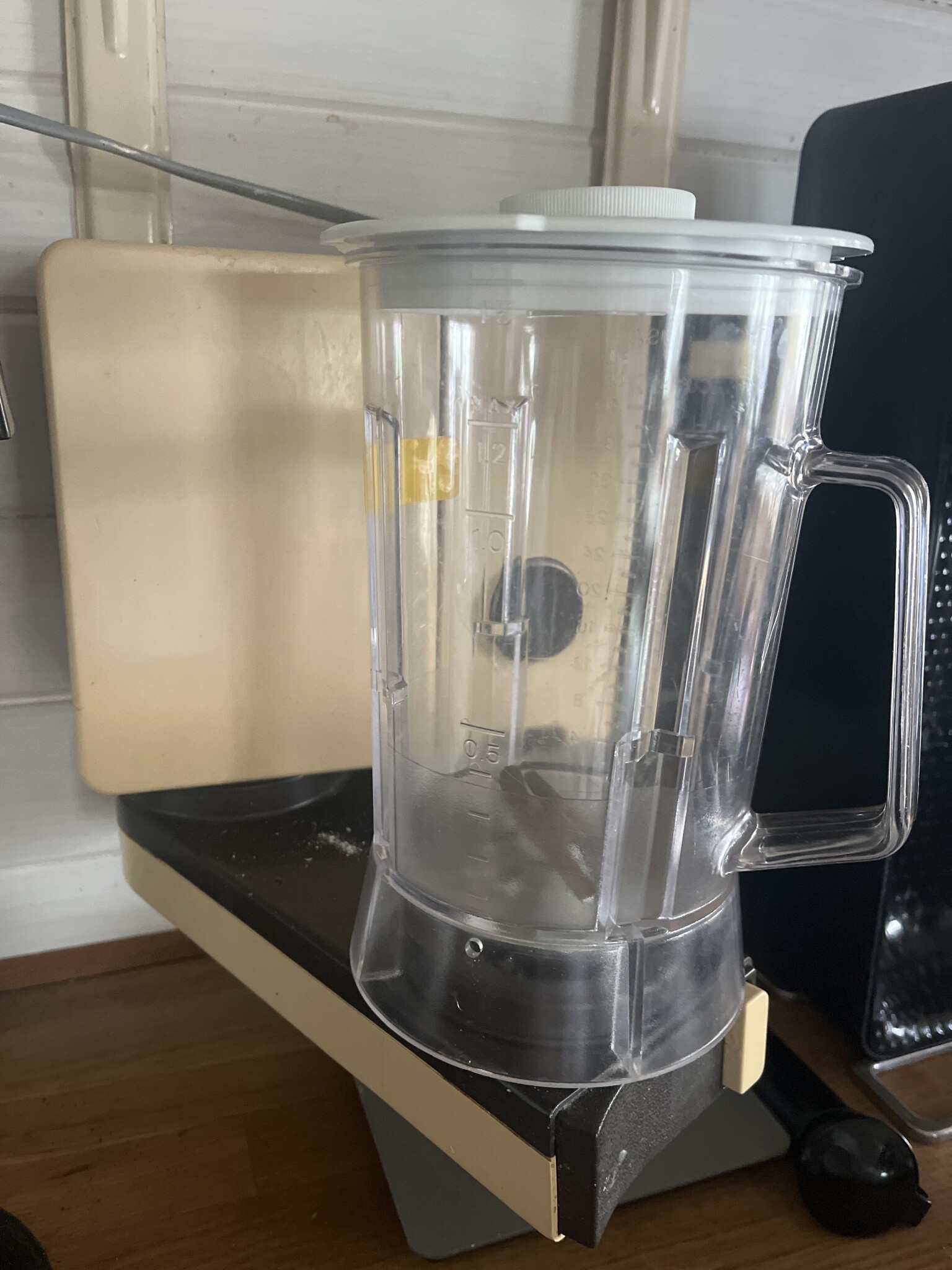

Jag ringde Ankarsrum och de informerade om att den nuvarande mixern man kan köpa bara passar till model N24 och nyare, alltså inte till min mors N15 tyvärr.
Något annat förslag? Någon som har en mixer till en N15 och kan ta ett kort på botten så att jag kan se hur det borde se ut? Eller kanske tom ngn som vill sälja en gammal mixer till en N15?
Ha du litar alltså inte på mig, jag ville bara tipsa dig eller din mor om att mixern som troligen fortfarande går att köpa ny är exakt samma som till den gamla vägghängda!!
  • Mixerdel med plastkåpa sedd uppifrån, monterad över bord med mönstrad blå duk.
  • Plastmixer på en gammal vägghängd basenhet i kök med vit bakgrund.

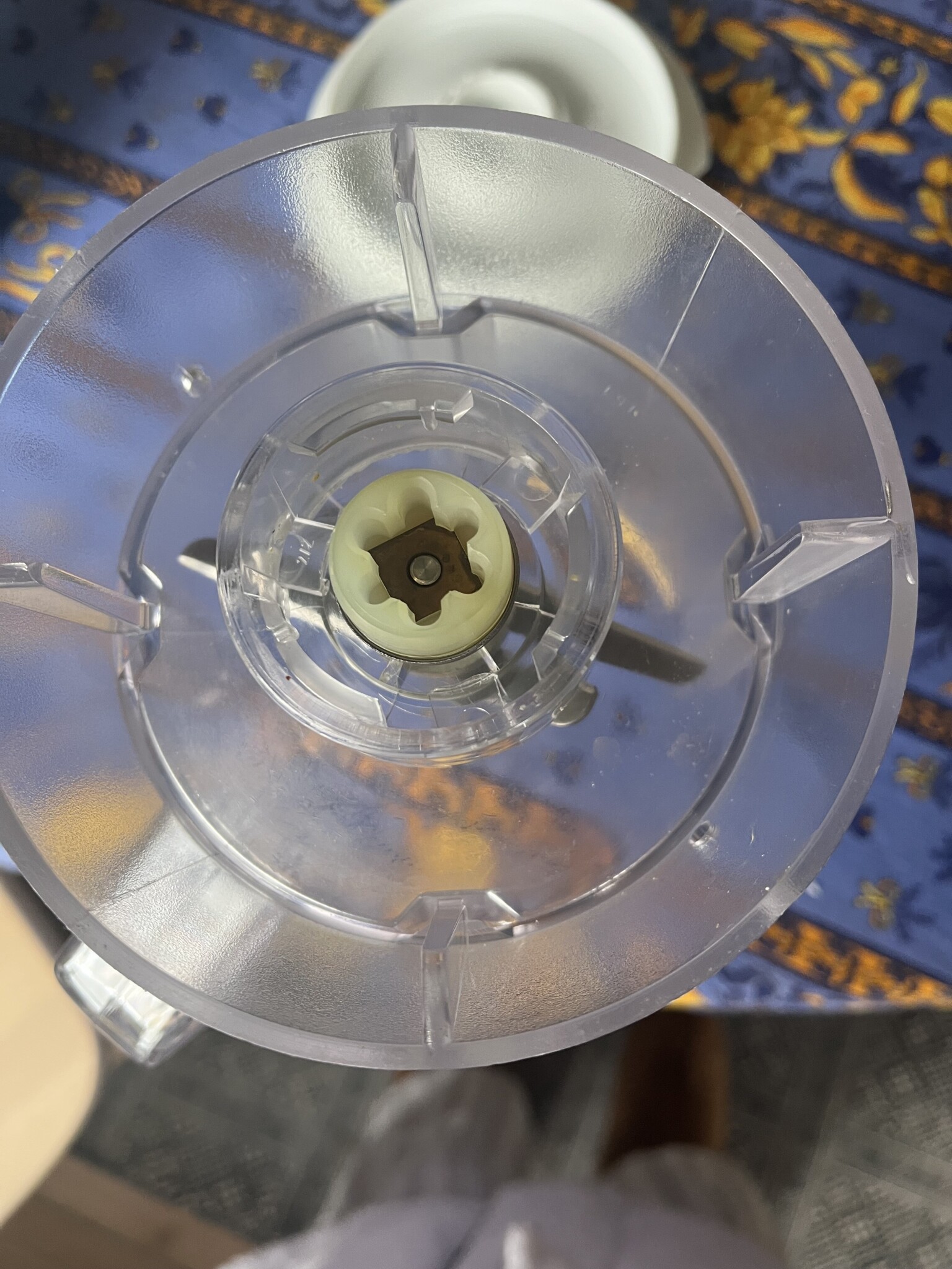

Chansar lite på att någon i denna tråden kan hjälpa mig. Min mor har en N15 och mixern har slutat snurra, alltså maskinens del roterar, men inte bägaren man sätter fast. Jag tror något har lossnat från undersidan av mixern, men kan inte hitta någon bild på hur det borde se ut. Har någon en likadan mixer och kan berätta hur det ska se ut?
Tack snälla!
du saknar medbringare
114090004
https://shop.electrolux.se/hushalls...e/holjen/drivenhet-till-mixeraxel/p/114090004

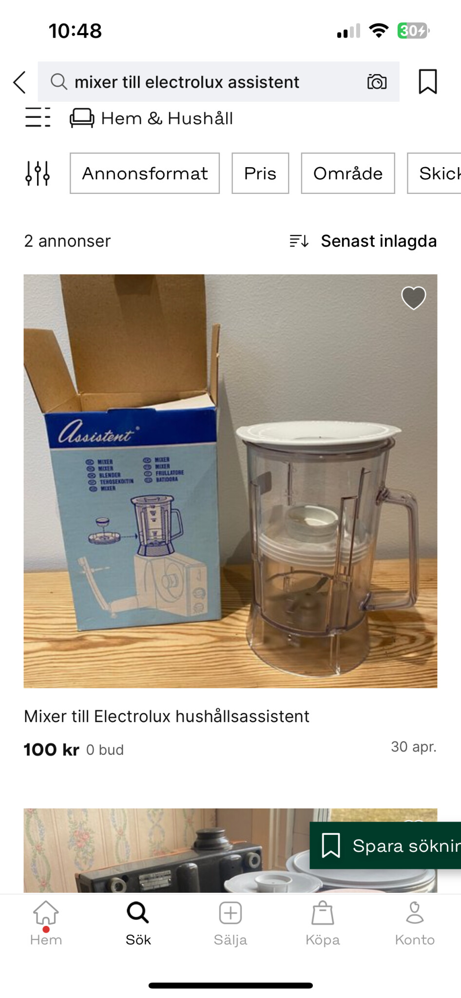

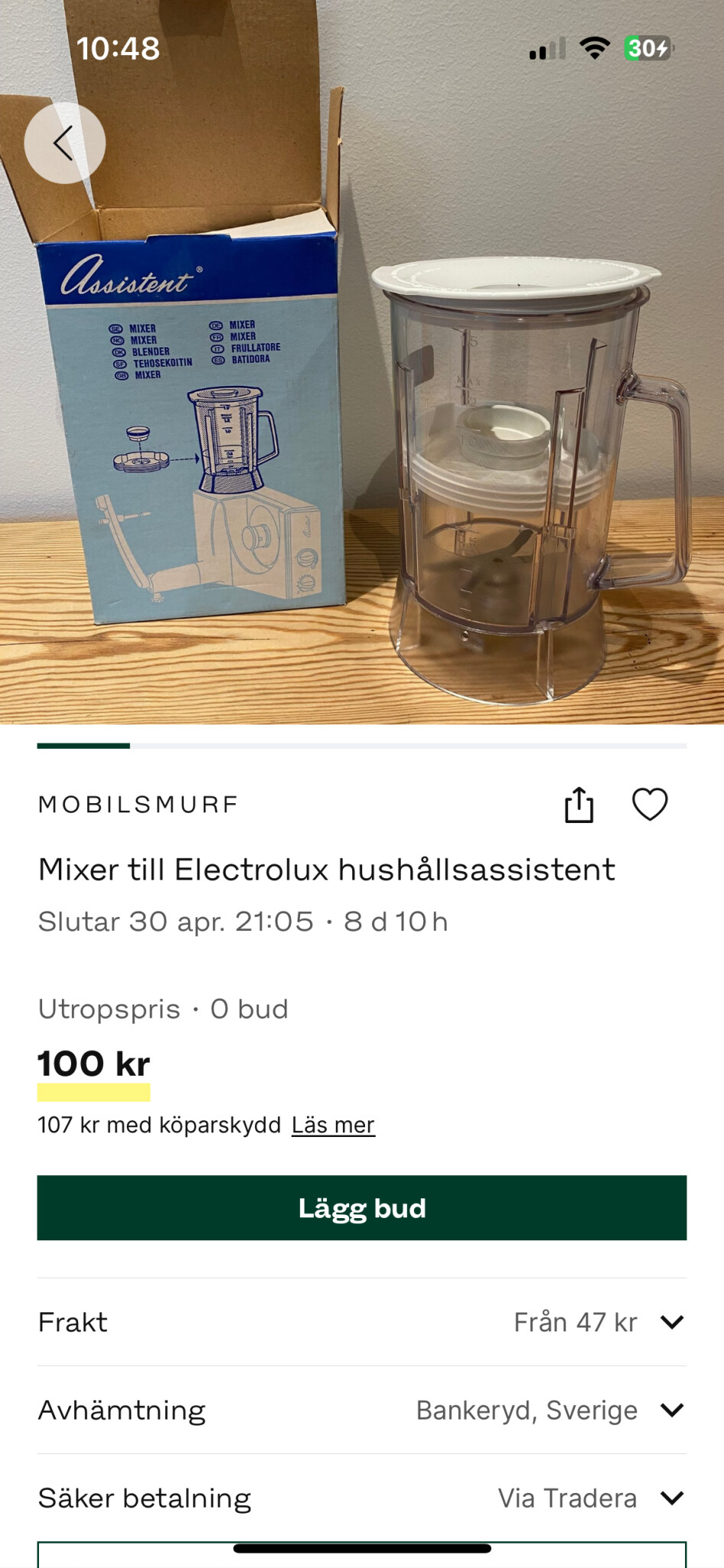

Någon svarade dig nyss att just denna mixer inte finns att köpa längre… sökte på Tradera o där finns en för 100 kr 👍🏻
  • Förpackning och mixer för Electrolux hushållsassistent till salu, modell Assistent i kartong och mixer vid sidan.
  • Mixer till Electrolux hushållsassistent med originalkartong, till salu på Tradera för 100 kr.
114090004
[länk]
Ah, stort tack! Misstänkte att någon del lossnat i botten, men lyckades inte lista ut exakt vad själv. Jag beställer en sådan!
