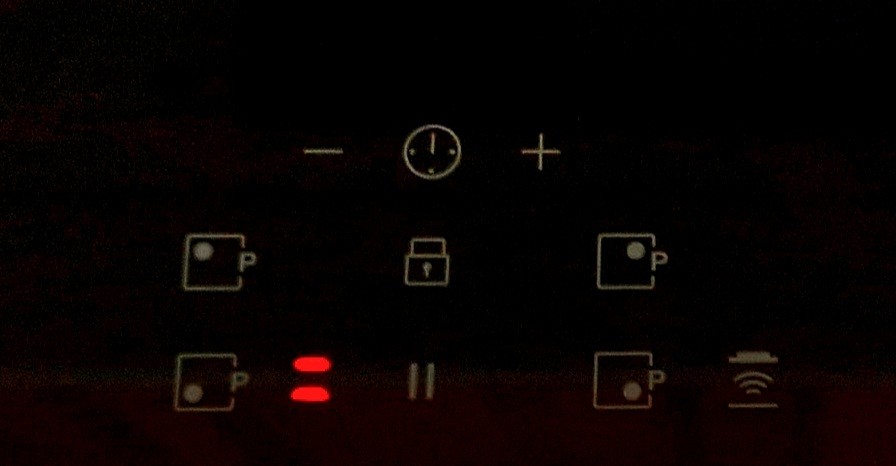

Är det någon som vet om den här symbolen ska lysa konstant? Enligt instruktionsboken så är det väl för att visa att hällen kan vara varm efter att man använt den. Upptända ikoner på en ugnspanel inkluderar klocka, låsfunktion och värmeinställningar.
P
P Peter_Ker skrev:
Är det någon som vet om den här symbolen ska lysa konstant? Enligt instruktionsboken så är det väl för att visa att hällen kan vara varm efter att man använt den. [bild]
Japp restvärmeindikatorn du måste byta den plattan
Tack för hjälpen! Då får jag reklamera den.
