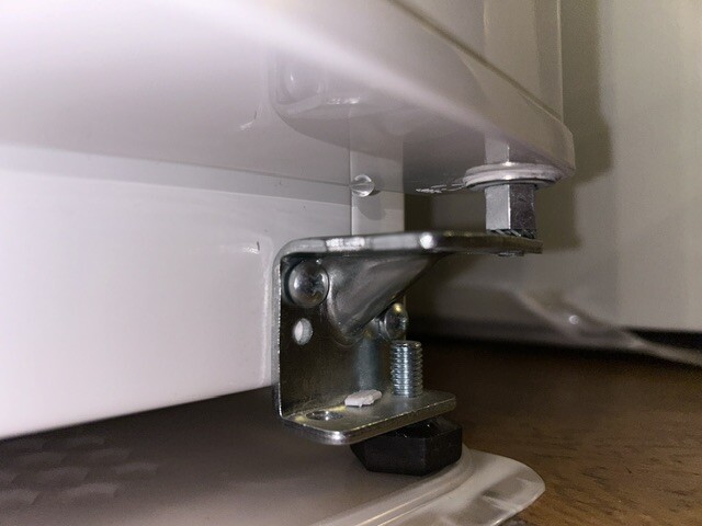

Upptäckte häromdagen att det droppat vatten från kylskåpet ner på golvet.
Testade först att rengöra dräneringshålet, men verkade inte vara något problem där.
Vid närmare undersökning så upptäckte jag att det hade samlats en del vatten i tätningslisten på dörren längst ner till höger, och att det var det därifrån vattnet kom (se bilder). Såg inga tecken på att det hade runnit/samlats vatten någon annanstans i kylskåpet.
Har testat att torka upp längs listen och låta stå i två dagar. Har inte droppat mer, men kände nu (med stängd dörr) med fingret att det samlats lite vatten/fukt där igen som med tiden förmodligen kommer börja droppa ner på golvet på nytt.
Enda teorin jag har är att det är fel på tätningslisten. Kan dock inte se några direkta skador på den, och det känns i övrigt som att den sluter tätt.
Någon som har idéer på ytterligare felsökning innan jag lägger pengar på ny tätningslist?

Vi hade ett fall här tidigare, problemet var att kylskåpet lutade framåt, vatten på bakväggen (som är normalt) följde kanten till nedersta hyllan ut till framkant där det samlades vid dörren.

Funderade också på det, men ser inga tecken på att vatten runnit längs med nedersta hyllan. Just nu står dessutom främre delen av kylen på en handduk, vilket gör att det tydligt lutar bakåt. Men verkar ju dessvärre samlas lite vatten där nere ändå…

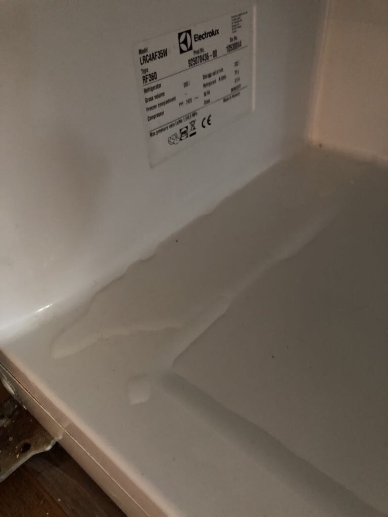

Hur har det gått med ditt kylskåp? Vi har fått en vattenskada på golvet av vårt läckande kylskåp. Inget stopp i röret för avfrostningsvattnet men trots detta bildas det is i själva rännan bakom grönsakslådan. ill saken hör att grönsakslådan alltid har varit för kall, gurkan fryser direkt om vi lägger den där. Nu verkar vatten ha sipprat ut under lådan och samlats där så varje gång lådan dras ut följer en skvätt vatten med och rinner ner vid gångjärnet och ner i golvet framför plastskyddsmattan. Vi märkte detta då laminatgolvet började resa sig.

Har för mig att jag rengjorde gummilisterna ordentligt, därefter slutade det. Men vi hade bara problem med att det rann längs listen, det samlades aldrig något vatten i botten på skåpet som i ditt fall.

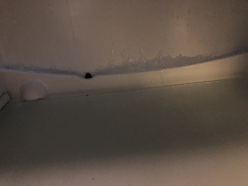

Det ser ut som isbildning längs avrinningsvinklarna. Då kan det även bildas is i avrinningshålet. Sedan är klisterremsan inte tät och rumstempererad luft möter is - kondens! Höj temperaturen. Rensa i hålet. Täta!
Ja det är is där, kylen är tät-dörren sugs fast, hålet för avrinningsvatten är inte igensatt, försäkringsbolaget klassar kylen som ett måndagsexemplar

Om du scrollar upp i tråden ligger det en bild som visar var isen bildas, isen hindrar vattnet från att nå hålet med avrinningsröret. Jag gissar att det är något fel i själva kylelementet som gör att kylen blir för kall längst ner när avfrostningsvattnet rinner ner fryser det direkt innan det hinner rinna ut, nästa gång rinner det över istället.
