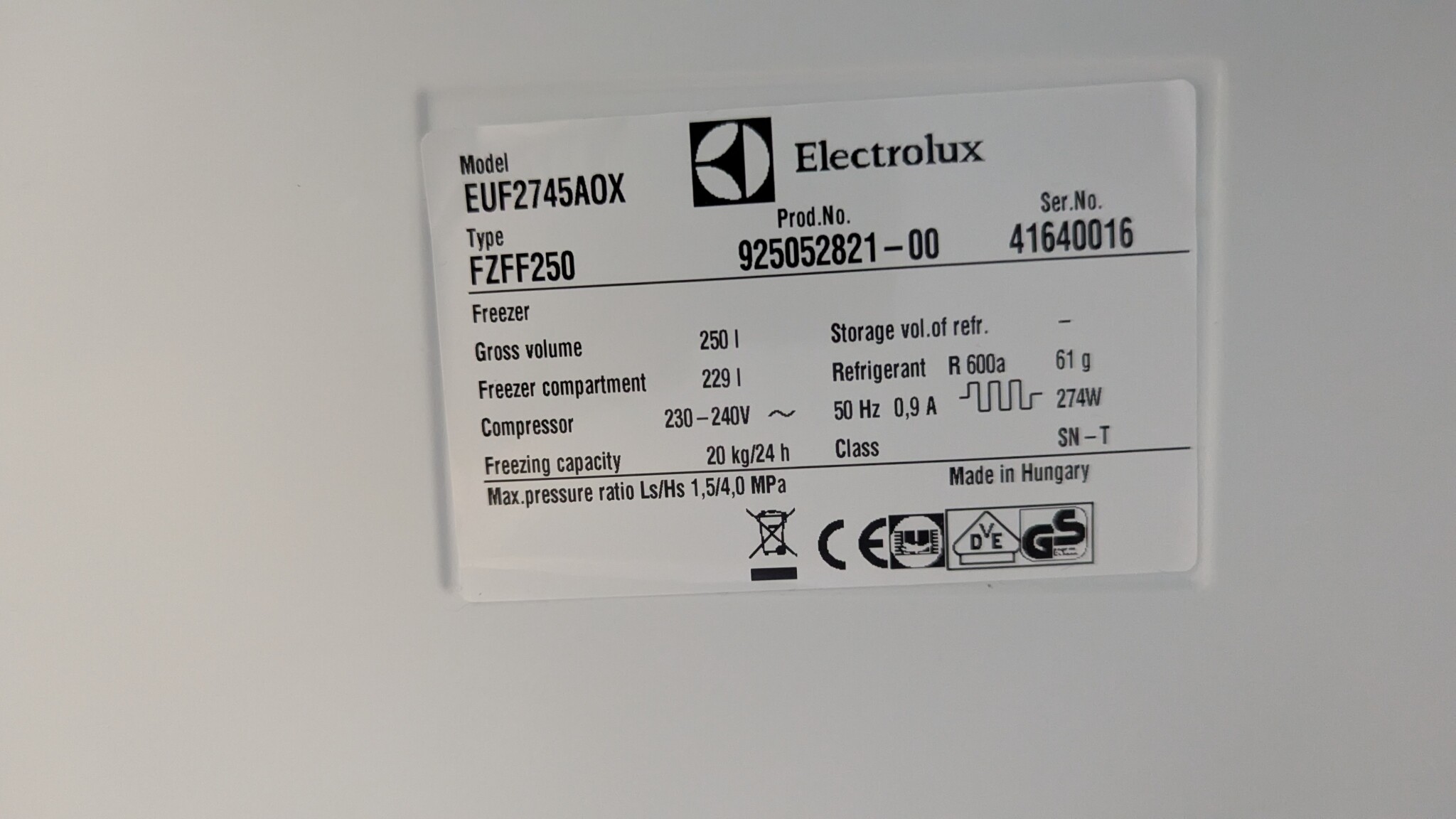

Vi har en Electrolux frys från 2014 som verkar ha problem. Den låter lite konstigt, fläkten i toppen rasslade till en gång och har nu stannat. Avfrostningen verkar inte heller funka då det bildas mycket is i frysen. Fläkten kan ha stannat pga isen. Lite oklart vad som är hönan och ägget här.
Kollar jag tempen i botten av frysen så ligger den på runt -6 grader, även om den är -19 i toppen.
En ny frys kostar ändå 8-12.000 så om det är möjligt att laga så hade det ju varit nice. Finns det några enkla "kolla detta" innan man får köpa nytt? Man får ju 50% RUT-avdrag på reparation av vitvaror i hemmet och det känns inte nå vidare att köra åbäket till tippen om det bara är någon enkel skitsak.
Har försökt spela in ljudet, hörs lite dåligt men kanske kan ge ledtrådar.

vad är det för frys?
PNC?
serienummer?

Mätte tempen på den svarta "klumpen" också då jag tyckte den var varm, den var 50,5 grader. Vet inte om det är normalt.
  • Etikett på en frys av märket Electrolux, modell EUF2745AOX, med specifikationer som volym och kompressordetaljer.

ungersk från 2014
det är fler servicebulletiner på denna än det är sidor i bibeln
denna ryska konstruktion är ett skit att bara få fram fläkten, bryta och bända, skära upp händerna och knapp få tillbaka möget
jag skulle inte lägga 5 öre på denna utan vara glad att slippa den och fira årsdagen i all framtid.
konstigt nog finns alla reservdelar kvar till denna vilket bara kan innebära att ingen någonsin reparerat sina frysar utan donerat dessa till återvinningen.
ungrarna kallar fläkten för luftventil och den finns och billigt ca en tusing.
kompressorn är varvtalsstyrd och det finns några bulletiner om denna som skall bytas till ny modell som kostar 3.600.-
men för all del ring till närmaste electroluxservice de brukar ha fast pris på 1900.- och helrenoverar skåpet . fast de har ju rätt att vägra om de tycker att det inte är lönt....
