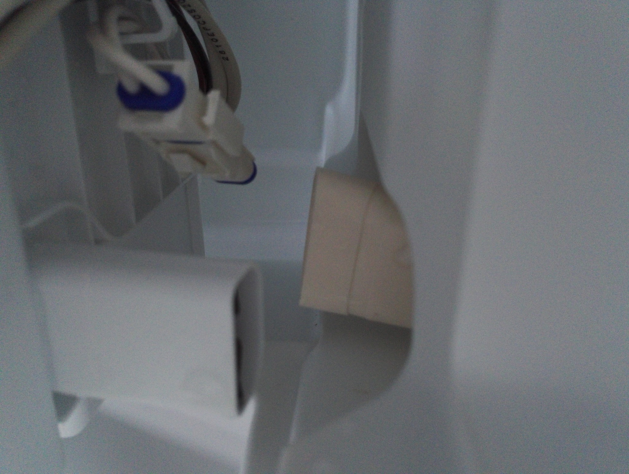

För att få smältvattnet in skåpet istället för till baksidan där jag inte kommer åt det lossade jag dräneringsslangen. Var nog inte så dumt för jag har tagit hand om en dryg liter vatten som kommit efter att jag trodde den var slut...

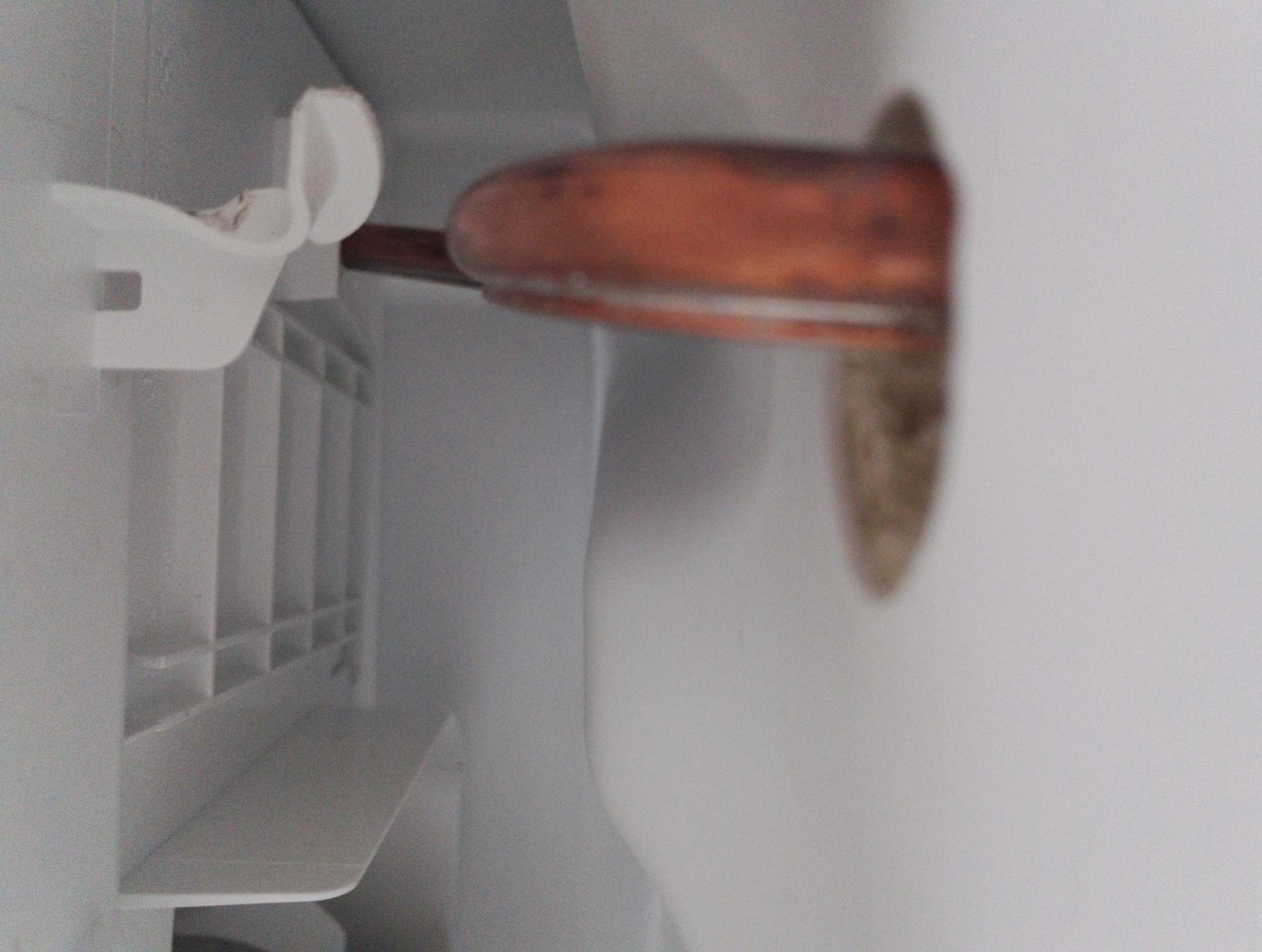

Det finns en krok som är gjuten tillsammans med plastinnertaket som rätas ut när taket (kylpaketet?) dras ut
Kroken går runt kylröret som går ut till baksidan.

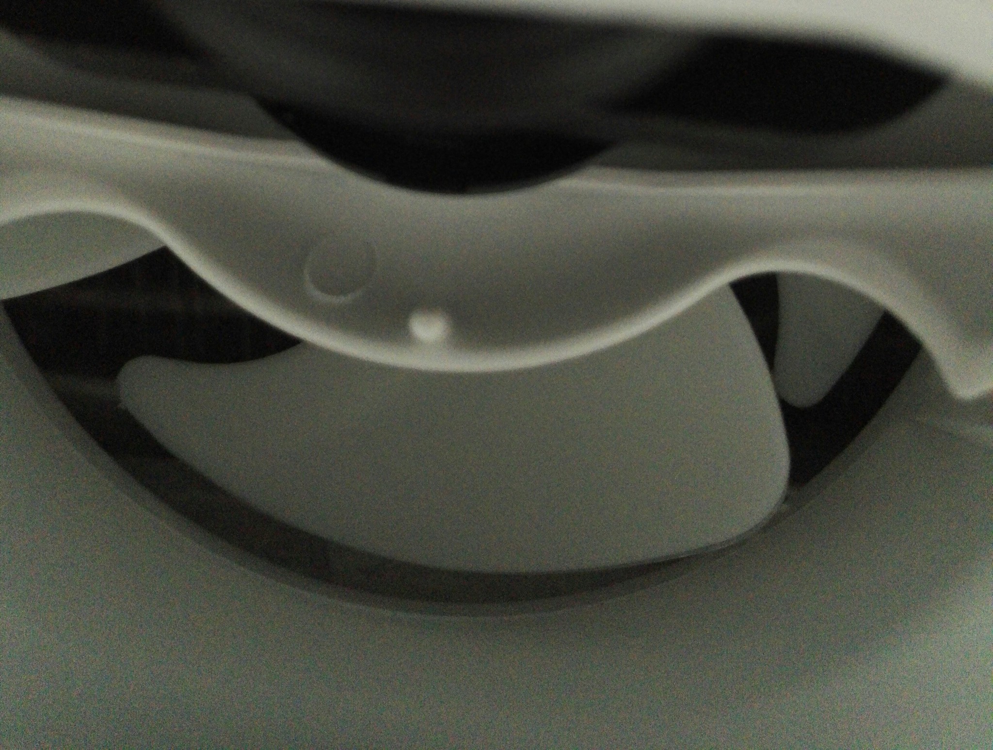

Så här ser fläkten ut utan is.

- OM jag behöver sätta dit en ny fläkt hur gör jag då? Bilden på fläkten är tagen med mobilen, gick lätt att föra upp den där bakom. Kan den vita plasten lossas från kylpaketet så man kommer åt? Annars sitter ju allt fast kylröret som går till baksidan.
- Dräneringsslangen sitter ganska löst på röret när man trär på den. Är detta normalt? Vill ju inte att vattnet bara ska rinna tillbaka in i skåpet.

-Bryt bort den brukar gå av av sig själv har ingen funktion.
-Fläkten går sällan sönder på detta skåp men styrolitplasten uppe på måste bort. därefter är allt enkelt.
-Ja så skall det vara.

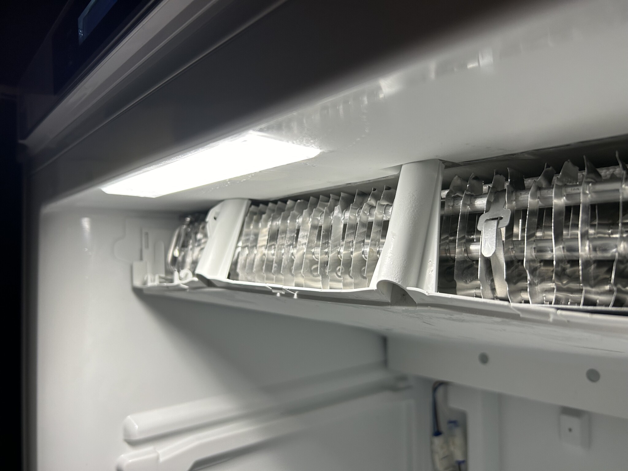

Hej, jag har exakt samma problem! Med tillägget att jag inte kan lossa den förbaskade kåpan för att de två vita plastpluggarna är vinklade så att bitsen på min skruvmejsel glider ur hela tiden. Kan alltså ej få loss den. Några tips? Vill inte lägga ett par tusen på en tekniker om jag kan ordna det själv.H Hasse_Lkp skrev:Blir jätteglad om ni som kan mycket om detta fyller på med information och tips här, vet att ni finns på forumet!

antingen är bilden förvräng men detta ser inte bra ut, går det att rädda?F Flodajaevel skrev:Hej, jag har exakt samma problem! Med tillägget att jag inte kan lossa den förbaskade kåpan för att de två vita plastpluggarna är vinklade så att bitsen på min skruvmejsel glider ur hela tiden. Kan alltså ej få loss den. Några tips? Vill inte lägga ett par tusen på en tekniker om jag kan ordna det själv.
Ja det är ju den stora frågan. Det är inte förvrängt. Plastpluggarna är verkligen sneda, jag förstår inte varför. Har försökt trycka in hela paketet för att kunna medgöra att en skruvmejsel går hela vägen upp till skruven för att kunna lossa kåpan men det är omöjligt.
jag förmodar att det är exakt vad som hänt. Men jag begriper inte varför jag inte kan trycka tillbaka hela paketet. Det räcker med 15-20 mm så får jag in rörstumpen i bakstycket som leder ut i dräneringsslangen.returen skrev:
