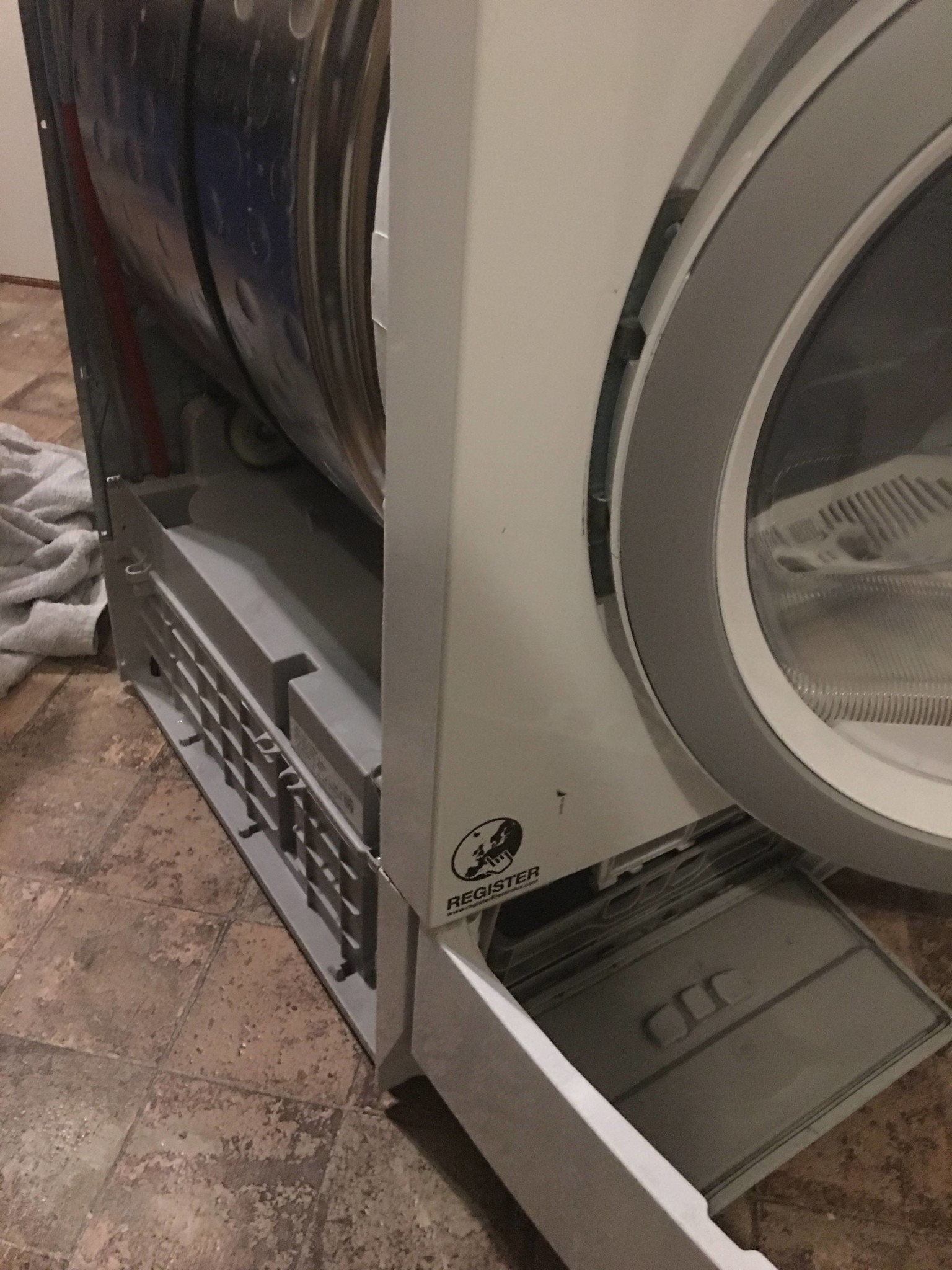

Har inte vågat ta isär ngt vid kondensatorn. Är helt "inbyggt". Var sitter förångaren
Skickar bild
  • Interiör av kylskåp med kondensatorn synlig, inbyggd bakom plastpanel.
  • Torktumlare med öppen bottenplatta som visar kondensator och inbyggda delar.
P
Förångaren är den som sitter innanför filtret i framkant den kyler luften så att fukten kondenseras bort bbakom den sitter kondensorn som då värmer upppluften igen.
Jag hade pillat isär resten av maskinen åxå och delat höljet som syns på bilden
Med det är rätt mycket jobb med det.

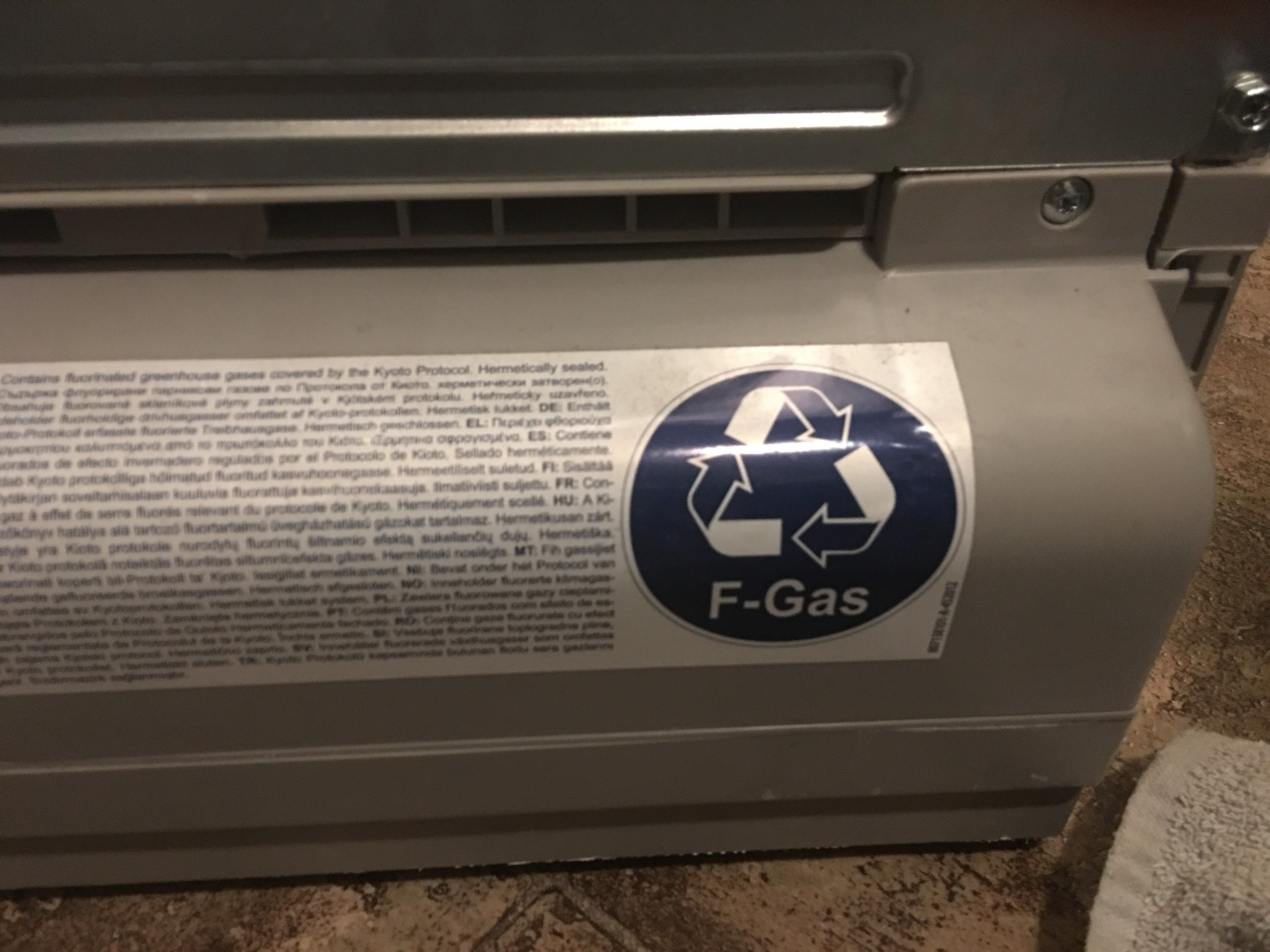

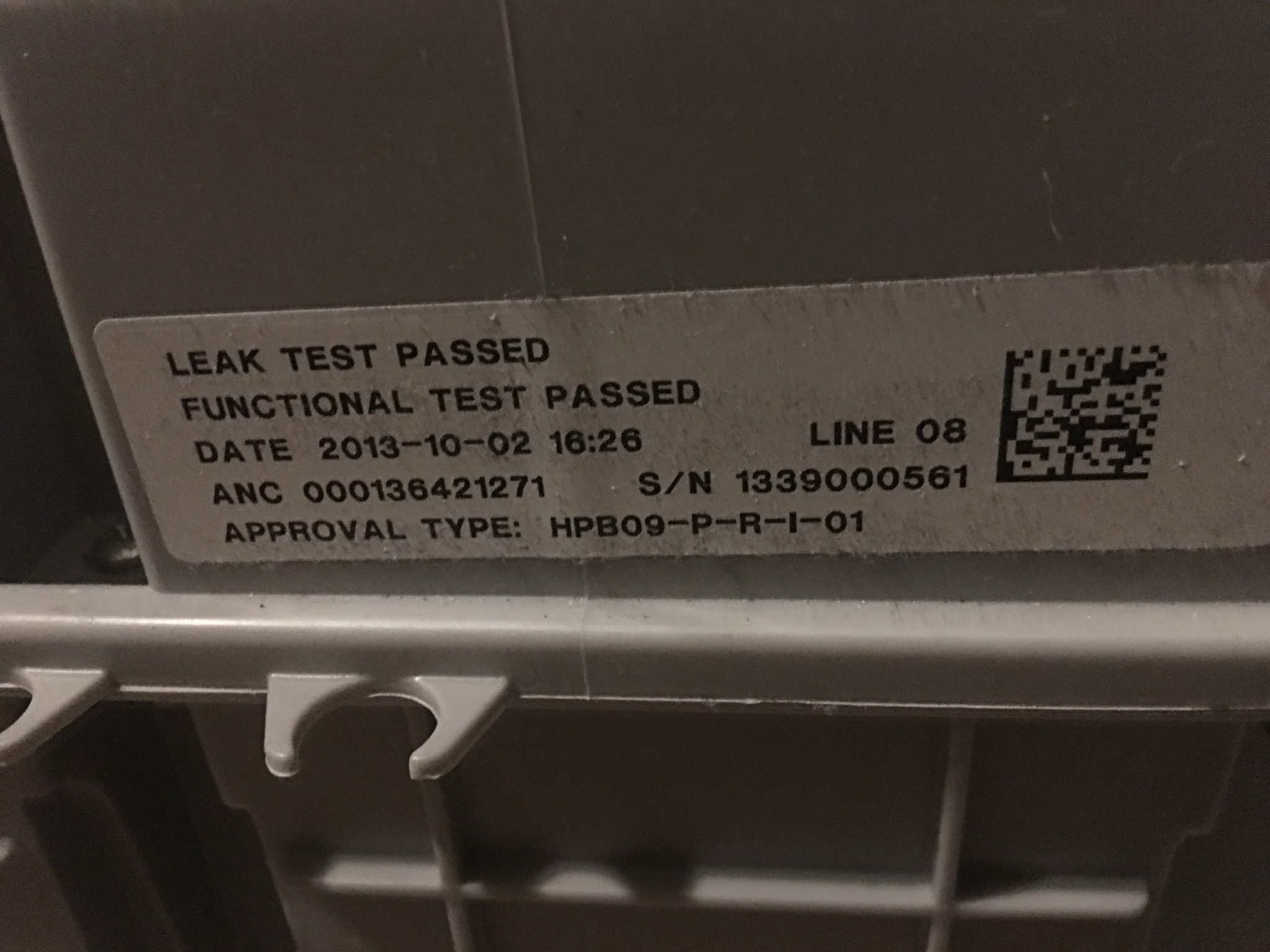

Det står ju ngt om F-gas och leak tested. Vad innebär det? (Bilder)
  • Förslutet utrustningsskåp med F-gas- och återvinningsdekalerna synliga.
  • Klistermärke på utrustning med texten "LEAK TEST PASSED" och QR-kod, indikerar en godkänd läckagetest.
P
Ddet gäller kylsystemet som ligger innuti plastlådan

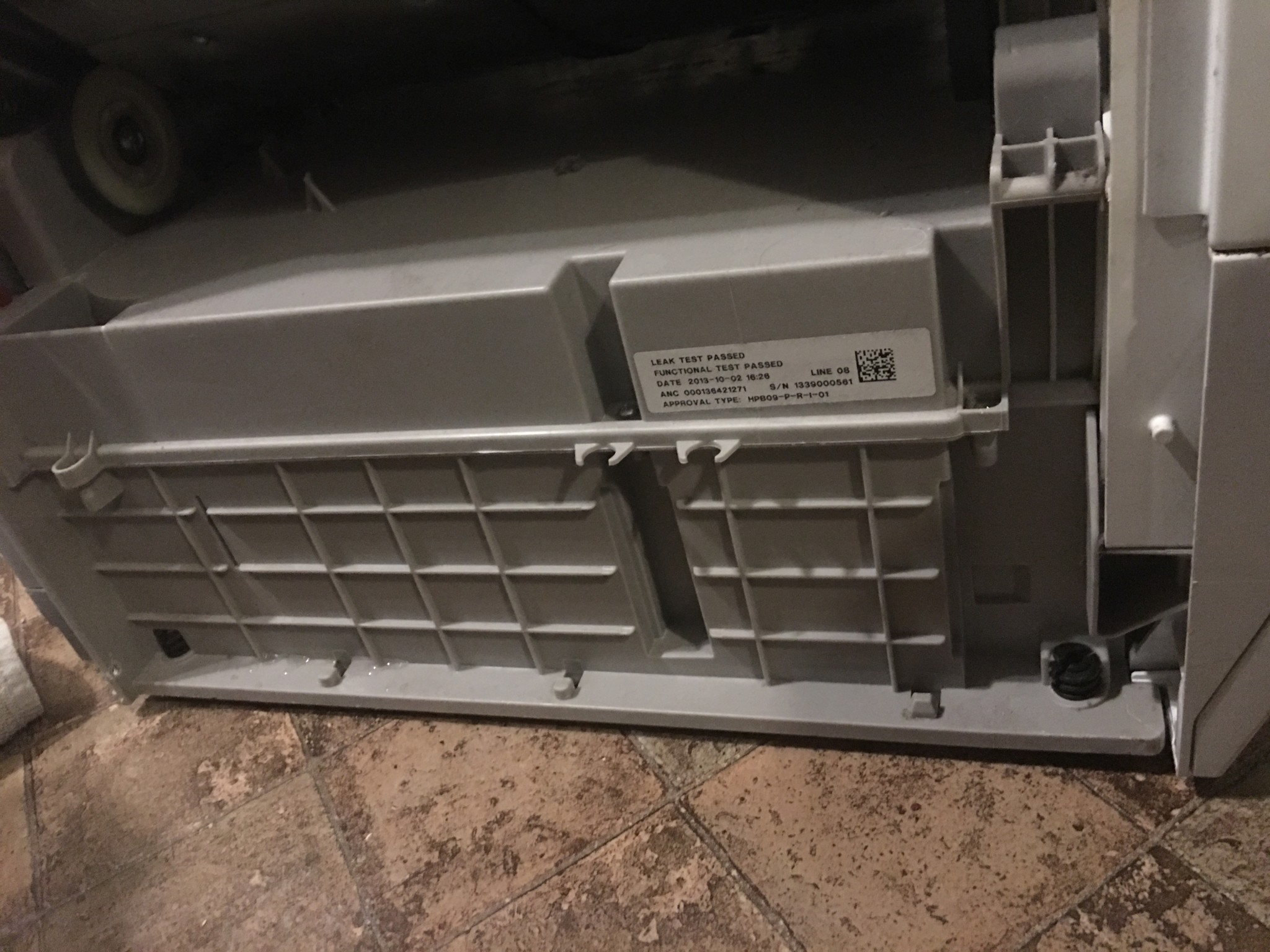

L
Man kan inte råkas skruva isär ngt man inte ska då?
P
risken är väl snarare att man råkar skada ett rör
Man skall inte bruka våld bara.
L
Nå har ju inget att förlora. Annars måste det bli en ny.
Håller tummarna för att en fyrbarnsmamma utan "skruvkunskaper" ska fixa det
P
Jag backar lite då
Jag kan inte se om det sitter några skruvar på denna plastlåda så risken är att den är svetsad ihop och därför inte gjord för att byta delar inuti.
Men testa och se om locket går att få bort.

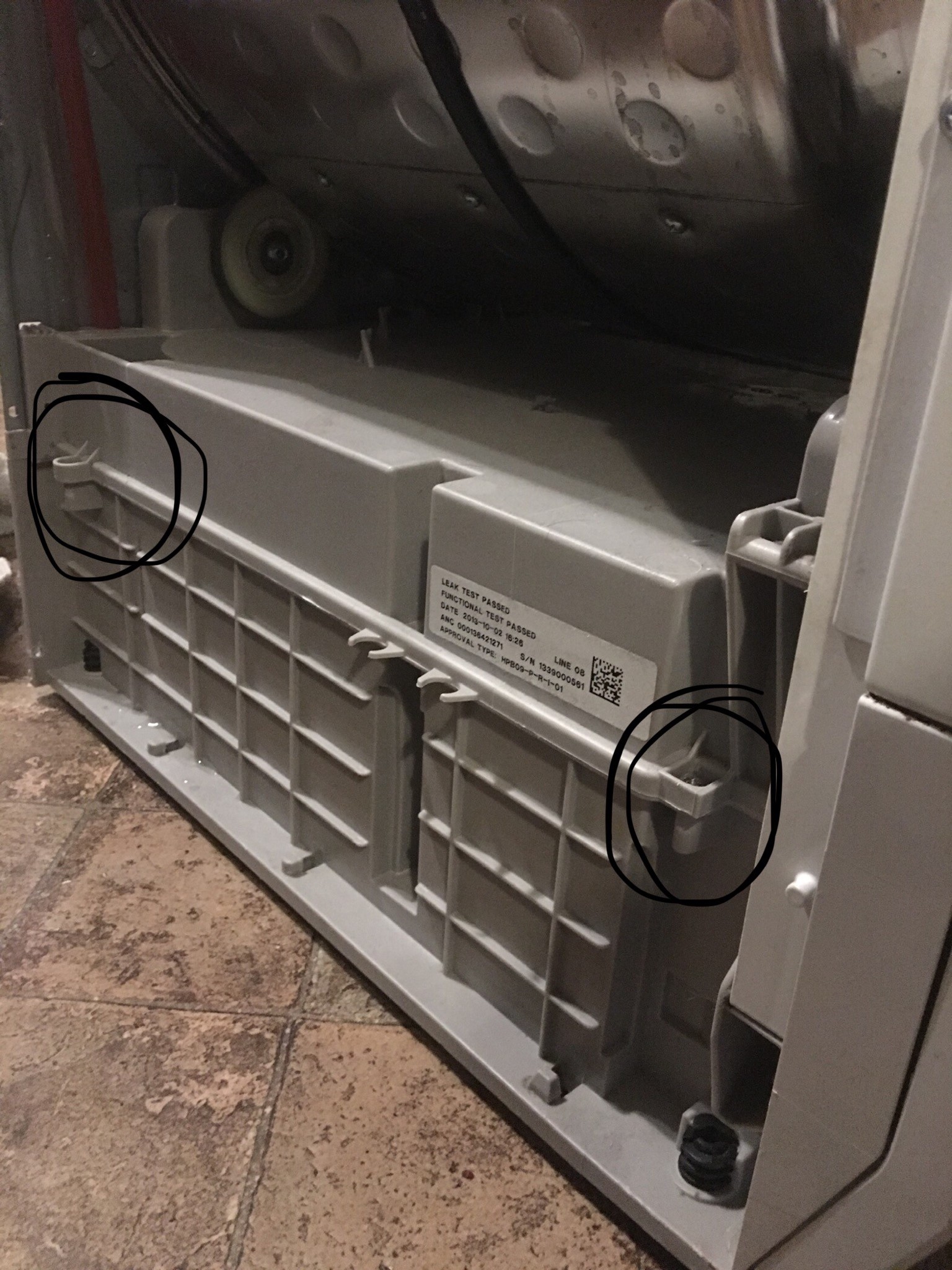

L
Jag backar lite då
Det är två skruvar i alla fall. Men misstänker att man måste ta bort trumman för att öppna...
