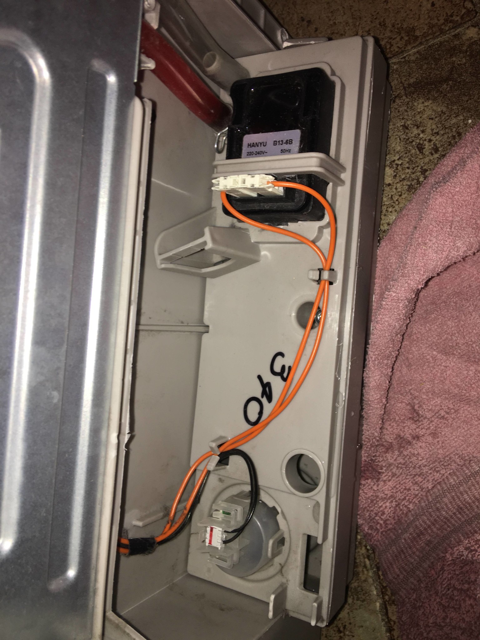

Fick bort så jag kan se där pumpen är.(Se bild) Har rengjort behållaren.
Men verkar vara ngt knas när den ska tömma vattnet.
Slog på tumlaren, fyllde sen på vatten direkt i behållaren. Den tömde ingenting.
Slog av och på maskinen, då tömde den ut.
Verkar som att det är när den går den inte tömmer.
Nu vet jag inte hur det ska fungera. Men antar att flottören ska känna av och tömma vid en viss nivå. Vad kan vara fel när den tömmer...ibland?

Den tömmer lite då och
Flottören talar om att det är fullt
Men du kanske har fel på pumpen så den har svårt att starta ibland
