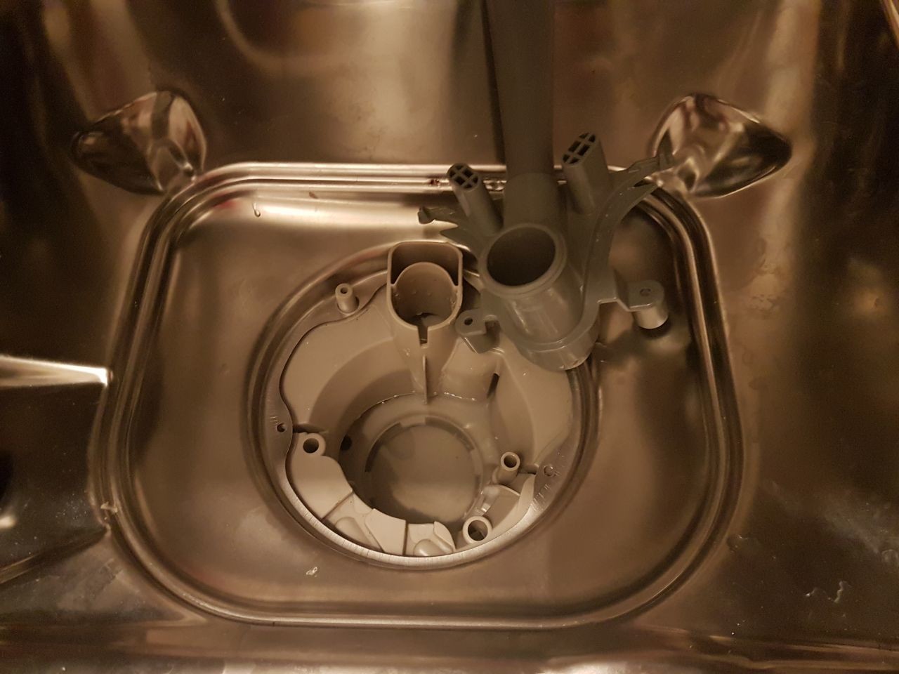

Vi har en ca fyra år gammal Electrolux ESF6520LEW.
Frugan gjorde såpbubblor till barnen idag (recept på typ diskmedel och socker), sedan sköljde hon av skålen lätt för att sedan in i diskmaskin och sedan köra igång den.
Nån timme senare så möts vi av ganska mycket vatten och skum på köksgolvet framför maskinen.
Känt är ju att man inte ska ha diskmedel i diskmaskinen, men kan detta vara orsaken till att det läckt ut? Det verkade som att hennes blandning skapat något form av klister då vi hittade nåt avlångt kletigt bland disken. Kan detta ha åkt ner och satt stopp för tömningen? Vattnet kommer ut framtill.
Har kollat avloppsrör, filter och det är inte där felet sitter. Har försökt läsa på lite och lekmannagissningen är att det kanske är impellern som fastnat och inte rinner av vattnet? (om det ens finns en?)
Försökte hitta den men utan framgång... Bör den i så fall inte finnas under det vi ser på bilden...?
Tacksam för hjälp!
/Robert

Tack för snabbt svar!
Var har skummet letat sig in och hur får vi bort det? Har, i princip, tömt maskinen på vatten som på bilden. Därefter testat köra igen men fortsätter läcka vatten...
Edit: Såg nu att det på bilden ser ut att vara skum längst ner, men det är det alltså inte. En skvätt vatten bara.

Skummet får man skölja bort ev hjälpa med lite matolja
Om det läcker fast det inte är nått skum kan det vara hur många olika fel som helst
Duhar ju lossat alla fyra skruvarna som är till brunnen! Varför?
Har du inte fått detta tätt och packningen åkt i väg så lär det läcka rejält.
Okej, har försökt köra maskinen men det läcker ändå... Inget spår av skum heller.
Ja angående skruvarna så är bilden från tidigare idag, jag fick tips om att en eventuellt kärvande impeller skulle finnas där... utan att tänka efter före så började jag skruva men kom snart på att konstruktionen talade emot det. Packningen är på plats och det är tätt nu i alla fall.

spontant något särskilt som lär kunnat kleggat igen eller något av diskmedel+sockerblandningen? Eftersom att det har fungerat felfritt tidigare så känns det ju som att det är den där blandningen/skummet som är boven i dramat. Frågan är bara vad det orsakat...

Tveksamt om diskmedel och socker kan ge kletet
Men kletet kan ha satt igen nivåsystemet så att maskinen överfyller
Packningen går inte att se om den sitter rätt om man inte öpnar upp helt till maskinutrymmet dvs tar bort sockel och sidor samt botten.
När man ändå är där och rotar kan man se vilka gummislamgar och tätningar som är ruttna de brukar hålla 5 år så du är nästan där nu.

Alright, var sitter nivåsystemet? Svårt säga kanske utan att ha någon bild på just vår maskin...
Har öppnat upp och kikat och pillat igår men såg inget som såg nämnvärt dåligt ut, men man är ju knappast något proffs på diskmaskiner så kan ha missat nåt.

Packningen/o-ringen vid sumpen, hur sitter den?
Beställt en ny till Ikeas Hygienisk och den ser likadan ut ungefär i sumpen vad jag kan se. Tänker på den o-ringen som sitter mellan själva plasten/sumpen och botten på maskinen. Ligger den i sumpen eller ovanpå kanten?

aldrig några problem med varken sump eller packning
om du känt att den gamla tappat formen så vet du ju var den sitter?
Är bäst om du ringer service tycker jag eller gör rätt och släng den.

packningen ligger lös mellan sumpen och plåten, pilligt att få dit den och den flyttar sig gärna under monteringen med läcka som följd
tidigare elx diskar så slog sig brunnen och läckte, kan behålla packningen men byte av brunn det var på diva plattformen men denna nää
en gång var packningen i upplösningstillstånd och man blev svart om fingrarna men det är bara den gången

Då skall vi försöka pilla dit den.
Känns inte som smartaste sättet att ha packningen på men billigast kanske..
