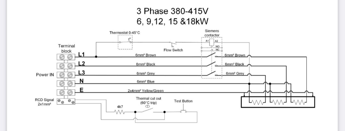

Håller på bygga ihop ett pumphus till badtunna/spabad. Värmaren är en Elecro Evolution 2 på 6 kw, trefas inkoppling. Till höger om plintarna för L1, L2, L3, N och E finns två små plintar märkta med ”RCD signal”. Utifrån min tolkning av scheman så har jag en satt en egen 10A-säkring i pumphusets central där fas och nolla sitter på varsin av dessa plintar (RCD signal). Är detta rätt? För mig väldigt otydliga instruktioner i manualen.
Har någon erfarenhet av denna värmare?
Tillägg - hade min granne som är elektriker över och kikade på detta och han tolkade på samma sätt. Under hans övervakning så slog vi på endast säkringen till RCD signal och då började det efter några sekunder ryka lite lätt från fas-plinten. Han gissade att det inte skulle bli så sen när det är vatten i systemet.

Och nu ser jag varför den inte löste, av någon anledning har de visat att man ska koppla mot nollan före JFBn. Eftersom du gjort en egen grupp så ligger den nollan efter JFB.
Jag vet inte om det finns en baktanke med denna konstruktion och förstår inte varför man inte bara kopplat det mellan en fas och jord i apparaten.

Jag ser inte att kopplingadiagrammet visar att den ska ha en egen säkring så jag vet inte var ni fått det ifrån.
Denna signal ska kopplas in som om den vore en extra testsignal till JFBn. Så mellan en av faserna till apparaten, och en till jord.
Hela principen fungerar endast om fasen tas från annan plats än efter jordfelsbrytaren som betjänar värmaren. När överhettningsskyddet löser ut så kopplas ett motstånd om 4,7kOhm vilket ger en felström mot neutralplint och jordfelsbrytaren agerar som någon form av "kontaktor". Överlag märklig lösning som jag inte sett tidigare.
Tas fasen från jordfelsbrytaren och nollan till RCD signal från jordfelsbrytarens neutralplint; då har man egentligen bara tillverkat en krets för att koka bort ett motstånd (precis som övriga i tråden påpekat). Istället för att bli unset varmt för att sedan kopplas bort inom 300ms.

Tack för bra förklaring. Jag kommer tyvärr inte (utan lite större insatser) kunna koppla mot något före jordfelsbrytaren. Den sitter nämligen på fasaden 4-5 meter bort från själva pumphuset.
Förstår att garantier på värmaren inte gäller om man inte kopplar in säkerhetskretsen, men vilka är de sannolika konsekvenserna om man skulle skippa den?
Jag avråder från att låta bli att koppla in skyddsmekanismer, man lägger sällan till dem för att det är kul.
