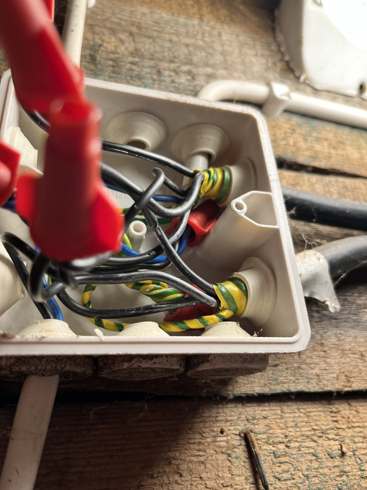

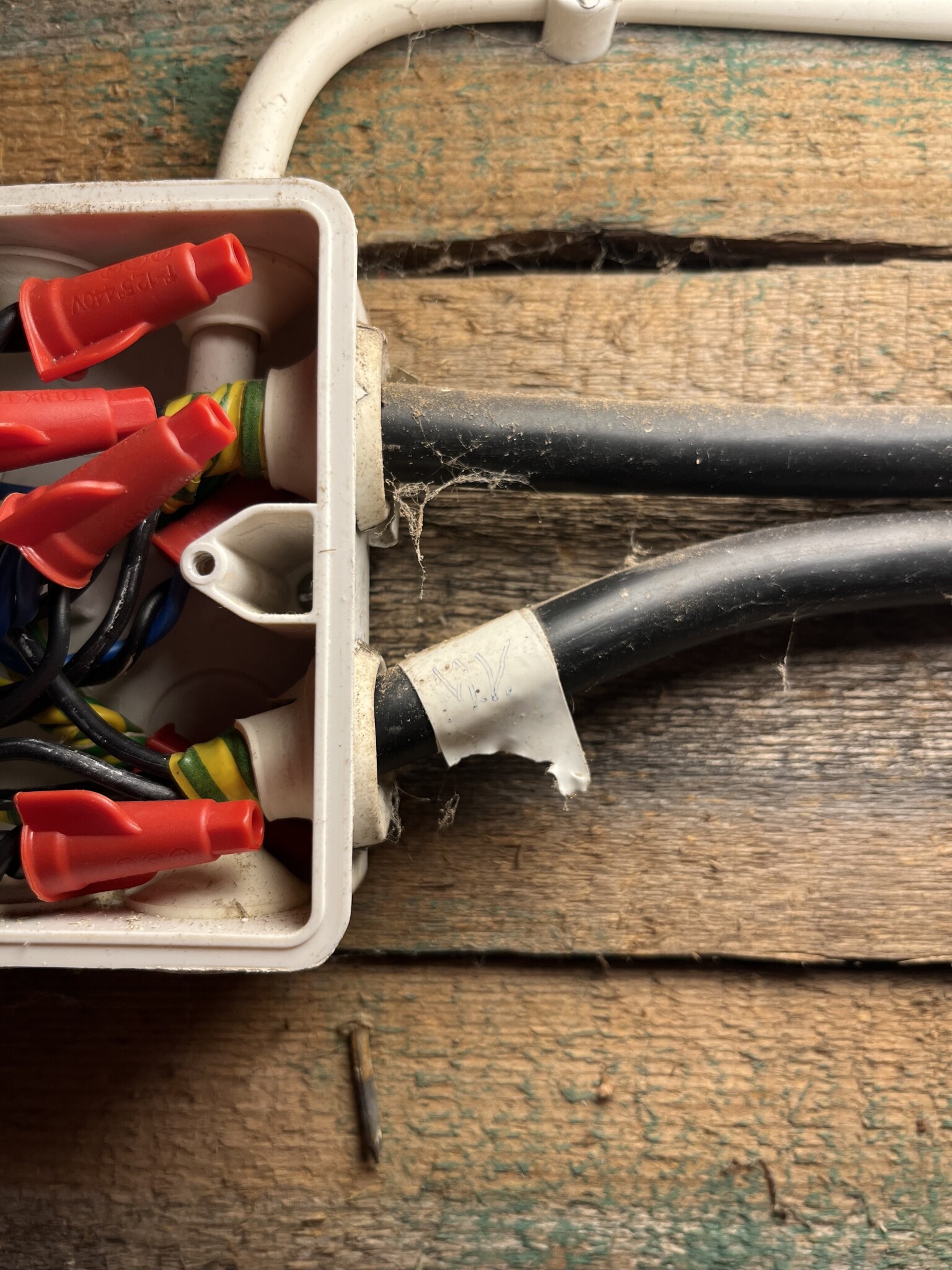

Jag tycker det finns förutsättningar här för en bastu. Dosan på bild behöver ersättas av en liten elcentral som fördelar.
Se bara till att bastuaggregatet är trefasigt och endast trefasigt så att det inte belastar nollan. Det dröjer väl inte länge förrän vi får se avarter på aggregat som tagits in i landet.

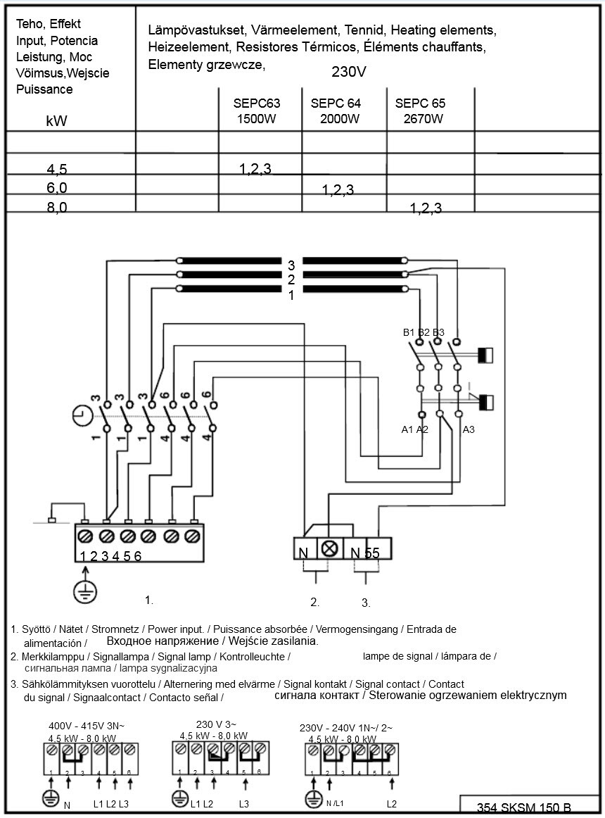

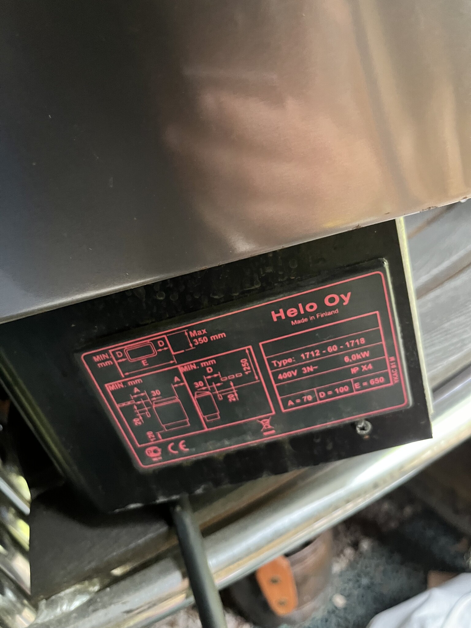

Här är agget med anslutarsladd. Öppen för ett annat, men klart smidigt om man kan ta det man har. 😉
Hobbyelektriker
· Värmland, Molkom
· 27 097 inlägg
Har det olika effektlägen? På full effekt så ska det inte belasta nollan.

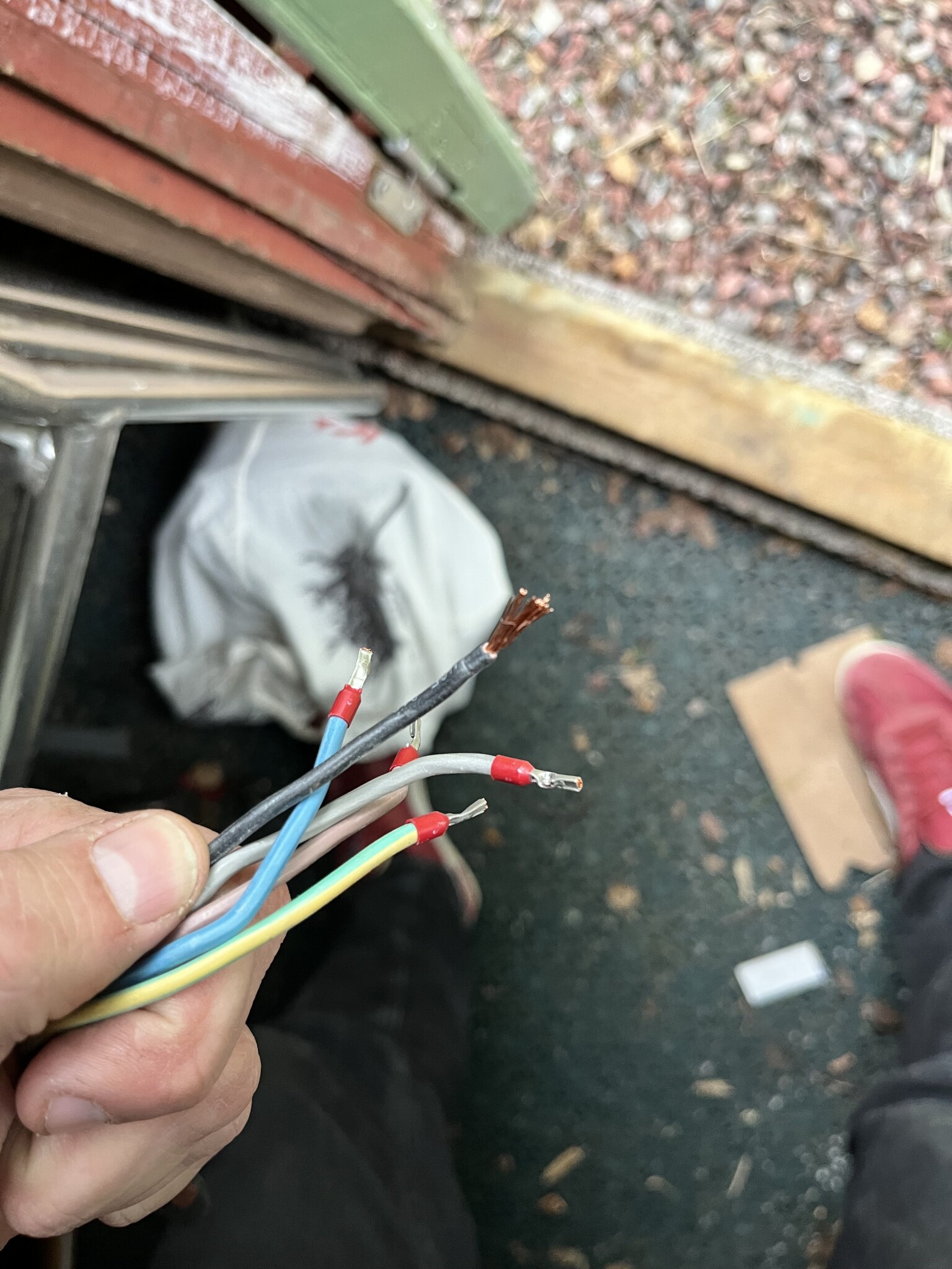

Annars behöver man kontrollera kabeln i marken. Det är i och för sig snabbt gjort att göra en isolationsmätning. Men i första hand är det bra att inte belasta PEN-ledaren i kabeln i onödan.
