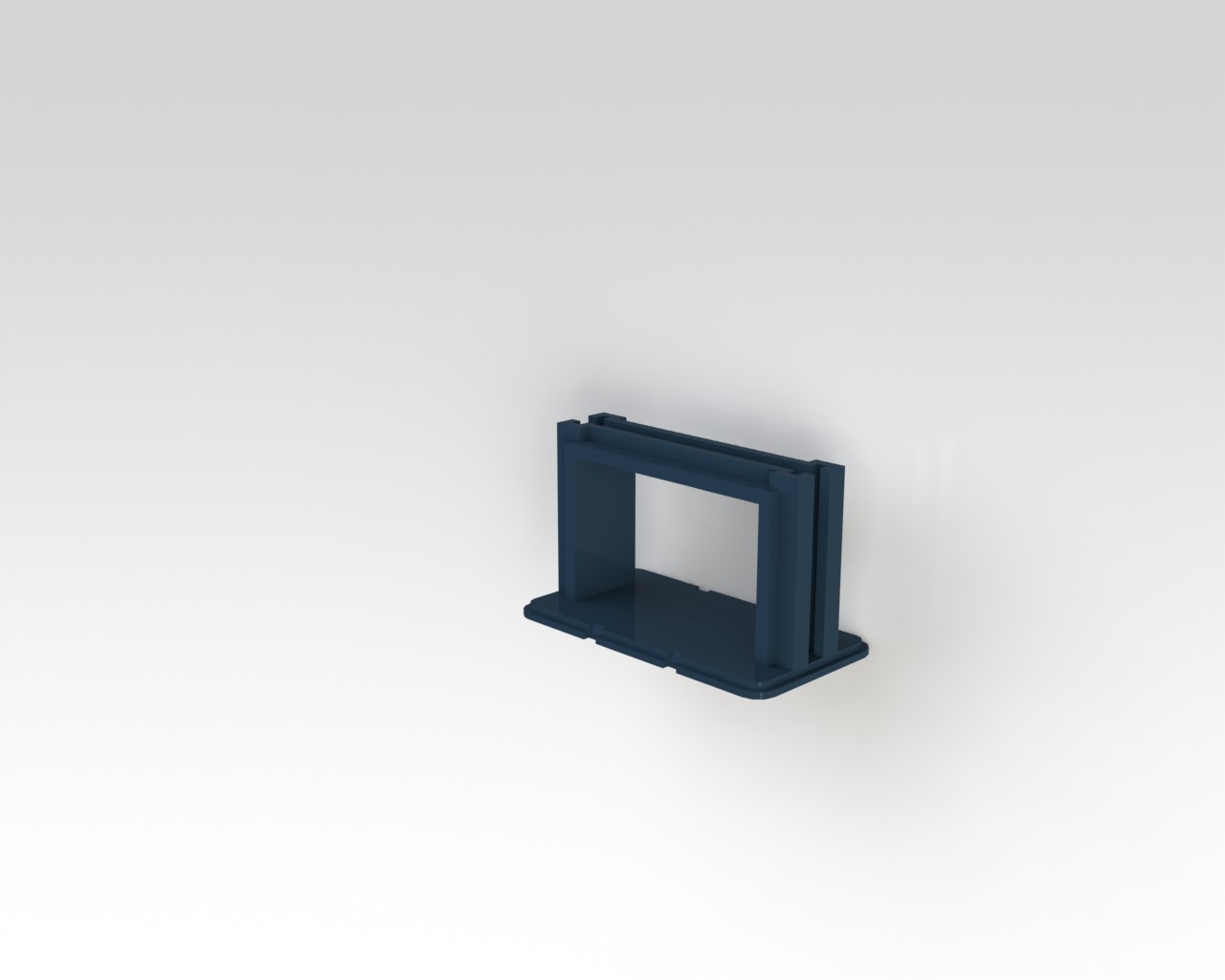

Kan det vara idé att även byta apparatdosa? Det saknas en bit på baksidan så isoleringen kommer att komma in i dosan.
Elinstallation med skadad apparatdosa där en bit saknas på baksidan.
A
Det ska ju sitta ett skarvstycke mellan dosorna som täcker igen den där öppningen
Kostar 1:60 men måste beställas separat
M.Fried och 2 till
Tack. Då ska jag se till att hitta ett sådant.
A
Tycker mig se en etman-logga bakpå dosan, så det är ett sånt skarvstycke jag bifogat bild på. Tyvärr säljer de bara till elfirmor, och med fraktkostnad om ordervärdet inte är tillräckligt högt. Men din elektriker borde ha såna skarvstycken, om inte i bilen så åtminstone på lagret.
Det är ju dock inte omöjligt att det passar med t.ex schneider/elko också.
