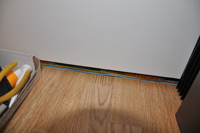

Jag har precis renoverat mitt rum där jag har satt dit nya gipsskivor och nytt golv direkt på de gamla ytorna. Självklart så var jag tvungen att sätta dit nya eluttag och jag har lagt golvet och gipset så att det finns en springa i hörnen för att kunna dra kablarna bakom golvlisten.
Dock så har jag nu lagt lös FK där och fått klart för mig att detta inte är lagligt. Så nu undrar jag hur jag ska göra lättast för att få det (mer) lagligt! Jag har kollat efter rör, men har inte sett något under 16mm, och gipsen är 13mm så det funkar inte så bra.
Får jag ha EKK bakom listen? Det är ca 3 m och det är noll risk för att man spikar igenom den om man inte är dum i huvudet och spikar längst ner.
Och ja, jag är fullt medveten om att jag inte får göra sånt här själv!
Bifogar bild på hur det ser ut nu.

Man får lägga EKK löst i väggar, men det skall då verkligen ligga löst så att den i teorin kan flytta sig när det kommer en spik farandes. Kabeln skall även dragvlastas i båda ändar så att den inte kan dras ur sina anslutningspunkter.
Bäst vore nog dock att lägga kabeln i en utanpåliggande kabellist. Välj då gärna en tunnare kabel, exvis EXK.
Det sista alternativet är förstås att spika kulo, EXK eller något liknande utanpåliggande på golvlisten.

I pincip så är det nog fullt görligt att gröpa ur regeln som ligger innanför, så att du får plats med ett VP rör. Såga spår med en multimaster i över och underkant av det nuvarande utrymmet och hugg bort med ett stämjärn. Med en multimaster skulle jag tro att du kan avverka en halv till en meter i minuten. Möjligt att det finns någon form av fräs som kan göra jobbet i ett moment, men har aldrig sett en som kan komma så nära golvet.
Hur ser det ut vid uttagen, har du lös fk upp till uttaget också?

Tänkte lite på det Troberg skrev, och kom på att det kanske är lättast att bara ta en kniv och skala bort lite på golvlisten. Det är ju bara 3mm som behövs för att 16mm-rör ska få plats.

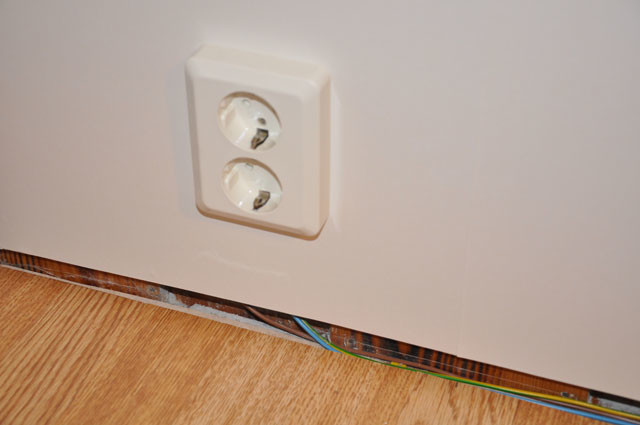

Men får FK ligga löst biten mellan golvet och uttaget som ni ser på bilden nedan? Om inte så kan jag nog kapa bort gips där och ha rör där också.

Hugaligen. Är FKn bara klämd bakom gipsen alltså?
Finns det någon dosa bakom uttaget? Hur ser det ut i andra änden?

Ja nu hade du ju tänkt fixa det, men jag blir lite rädd när jag ser FK ligga nere i springan mellan parkettbrädan och väggen. Parketten rör sig, det finns väldigt stor risk att den skulle klämma sönder isoleringen på tråden när den sväller.
