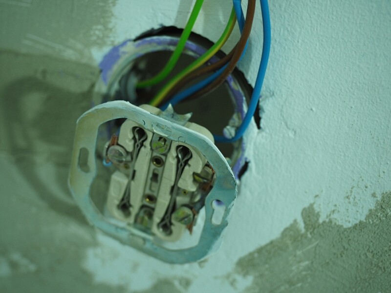

Glömde närbilden också. Sen en annan fråga när jag ändå är igång. Är det alltid samma avstånd mellan de två skruvarna som håller fast vägguttaget? Elen nu är från -71 och tänkte sätta dit en aningen fräschare uttag.
tack på förhand!

Du sätter en påbyggnadsring på 13 mm så kommer dosan ut i kant med nya kaklet.
https://www.elbutik.se/product.html/pabyggnadsring-apparatdosa
Avståndet mellan skruvarna är standard, 60 mm, så nya uttag passar.
Jag tror de allra flesta elektriker hade struntat i de 3-4 (?) mm det handlar om. 13 mm lär det inte bli iaf.
Det är svårt att se på bilden men det ser ut som en dosa som heter VP-2. Om det är det kan du troligtvis skruva ut den blå ringen de mm som behövs. Är det inte en sån dosa hjälper det tyvärr inte att skruva på ringen.
Det här med distansringar har varit uppe förut. Jag är en av många som i princip aldrig använder det och absolut inte om det bara ska kakel+fix på.
Den enda gången jag använder det är om dosan sitter för långt in och jag ska skruva upp Renovabrytare.
Det är definitivt inte fel att använda distansringar, snarare tvärtom. Fast jag undrar lite över nyttan med dem i det här fallet.

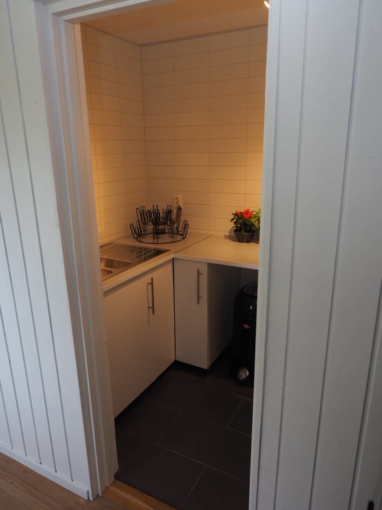

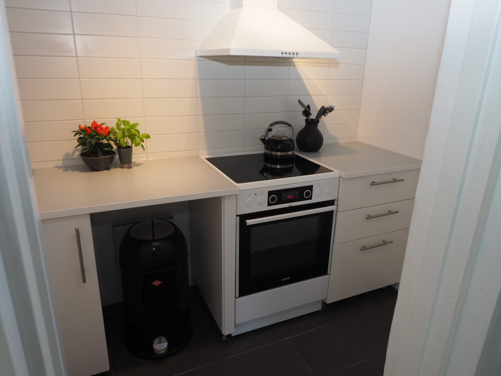

Hej! Utlovade efterbilder kommer här. Jag köpte distansringar men när elektrikern kopplade in spisen så tog han eget initiativ och satte dit uttaget. Kan tog bara en bit slang istället för distansringen som jag köpt och slutresultatet blev ju iaf bra
tack för alla tips och resonemang!
