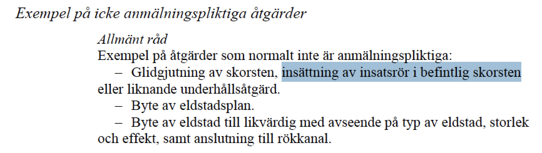

Boverkets allmänna råd för vad som är gällande väsentlig förändring.
https://www.boverket.se/sv/lag--ratt/forfattningssamling/gallande/vas--bfs-201212/
Den kom förmodligen efter att det dokument som MSB har på sin hemsida blev upplagd.

Och då tittar vi i Boverkets senare allmänna råd.
Det framgår tydligt att insatsrör i skorstenen inte är anmälningspliktigt:
Dokument med text ur Boverkets allmänna råd om anmälningsfria åtgärder, betonar insatsrör.
