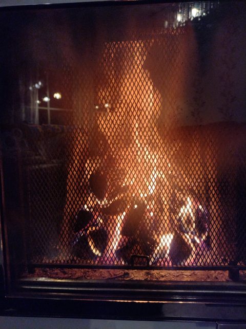

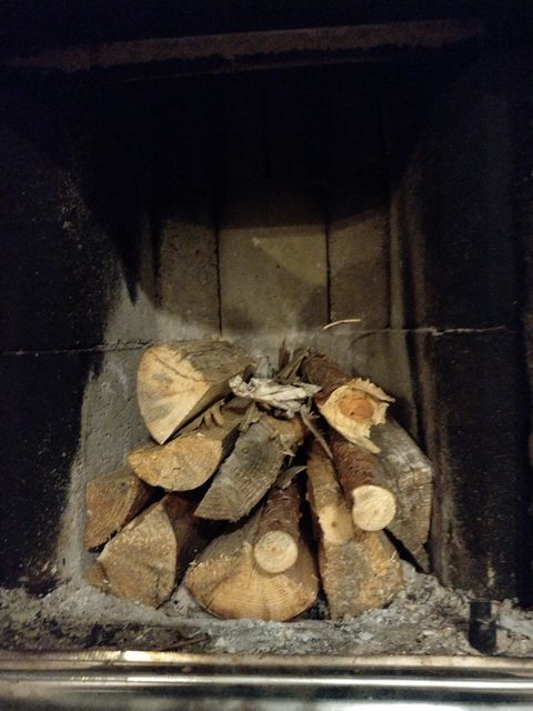

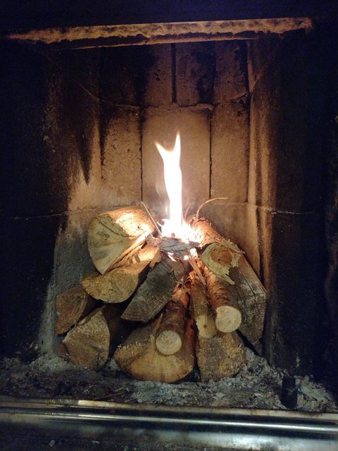

Såhär lärde jag mig elda i kakelugn.
Blandved men typ 99% furu. Jag startade med spjället öppet och stängde till hälften när det tagit fyr. Har inga dragluckor på min kakelugn utan reglerar luften genom rosten genom att dra ut askluckan, en springa räcker för tillräckligt luftflöde i mitt fall.
Jag luktar ovanför luckan för att se om det kommer röklukt, gör det det så måste jag öppna spjället litet.
Det brinner bra och lugnt, har jag spjället helt öppet så brinner det riktigt snabbt och värmen hinner inte upptas i kakelugnen.
Elden brann ner totalt på 1½ timme. Tog ännu en timme innan ugnen började kännas varm, och maximum temperatur var nådd cirka 3 timmar efter elden slocknat. Den blev väldigt varm, just så man kunde hålla handen på som värst. Jag var upp klockan tre på natten och den var ordentligt varm då ännu. Min kakelugn är gjord av gjuten olivinsten och har mycket mera värmelagringsförmåga än en gjord av tegel, därför tar det mycket längre för denna att komma upp i värme.
