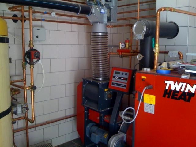

Anledningen till att jag drog igång havreeldningen är att jag undrar om det hänt något nytt, framsteg, förbättringar osv, på den fronten, eller är jag fortfarande ensam om att inte skapa myrsyra med min brännare?
Skulle vara roligt att veta hur det har gått för de andra som ledar med havre.
Hej jag är inne på mitt femte säsong med havre kör med Eco Tec har inga problem med myrsyra det hänger väl ihop med temperaturer i skorstenen, utan problemet är väl priset i år den har ju ett marknadsvärde på ca. 1: 40 i år mot 70 öre ifjol , startade brännare i början av Aug. har inte rengjort den ännu utan den tuffar på har väl att göra med kvaliten av havre för ibland kan havren sintra på en 4-5 veckor så man är tvungen att rengöra brännaren men nu har den gått 3 mån. utan problem, bara skrapa pannväggarna och dra ur tuberna i min VB 40.Värmer 180 kvad. åtgång senaste året 7000 kg.
Jag eldar också havre. Fungerar utmärkt och ingen sintring överhuvudtaget. Beror kanske på att brännarröret är vattenkylt. Tuffar på som en oljebrännare tycker jag. Askutmatningen fungerar ypperligt och jag skickar dig lite info och idéer kring detta skalman!
Tack Sumpen och Snurre.
Det är just sådant jag efterlyste.
Det tjocka röret och det svarta horisontella på bilden, är det askurmatningen?
Ecotec brännaren Skumpen, är det en modifierad version för havre av den där modellen där skålen roterar?
Annars så bildas myrsyran vid förbränningen och har inget med skorstenen att göra.Mer än att det kommer ut där.
Lustigt med vattenkyld brännarrör. Min får ingen kylning alls och det är byggt av "ske...ns" vanligt byggstål. Gått 5 vintrar den också. Tidvis bara med manuell start senaste vintern på halvtid pga problem med själva pannan.
Min havrebinge rymmer teoretiskt nästan 7m3 men jag har fyllt ca 3000 kg två gånger per år i snitt. Huset 120 m2 i 1½plan och källare. Så vi förbrukar nog ungefär lika.

Nej det svarta röret är rökröret till skorstenen.Skalman skrev:
Som Skalman säger. Varför skulle det vara oetiskt att elda havre? En stor del av etanolen som "miljöbilarna" kör på kommer från odlingar där man skövlat regnskogar. Ingen säger att det är oetisk om man låter åkrarna växa igen och hugger ner skogen till flis och ved.
Varför då elda havre? Jo som sagt så har det högst energiinehåll av de 4 sädesslagen, högst smältpunkt (tänker då på sintring) av askan samt att det normalt är det billigaste. I år fick jag betala ett något högre pris än förra året, 1,10 inkl moms per kilo. Pellets har ca 20% högre energivärde men är ju också betydligt högre i pris.
Har man en panna och brännare av bra kvalitet så har man heller inga problem med sintring eller myrsyra. Dock kanske inget för en villaägare eftersom det krävs ganska så stora lagringsmöjligheter samt att kunna ta hand om askan på ett vettigt sätt. Själv sprider jag den på åkern som en utmärkt gödsel, även bra till bärbuskar och gräsmattor.
Jag har två silo om totalt 30 kubik som jag lagrar havren i. Flexskruv från dessa direkt in till pannan. Asskruven (grov sak med kärna) löper ut i botten av ett kärl med lastarfäste och tömningsspjäll i botten. Blir ca 1 kubik kompakterad aska av ca 7 ton havre.
