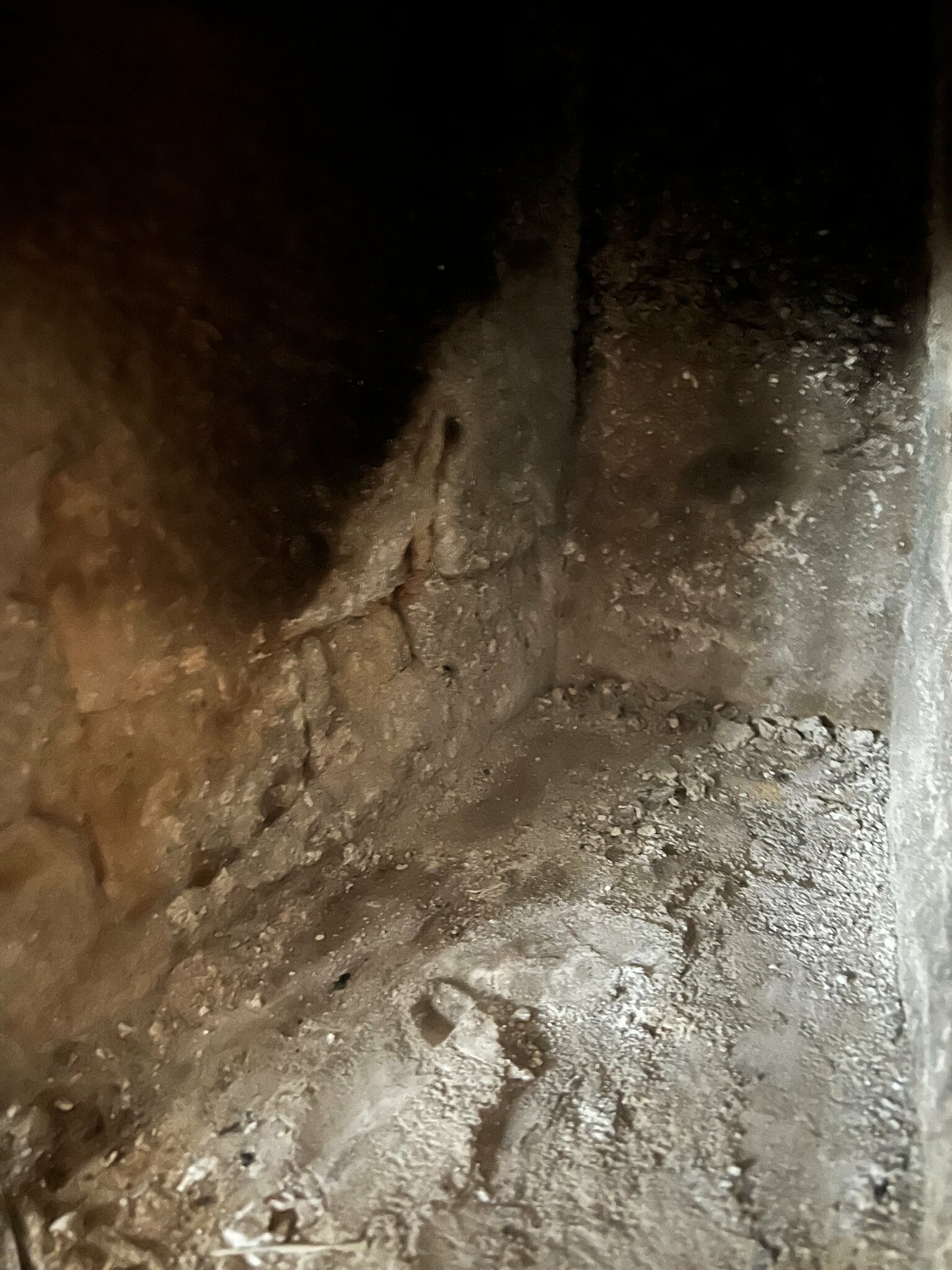

Skall jag elda i kakelugnen om den inte har puts kvar vid eldhärden
Bästa svaret
Risken är nog framför allt att det uppstår ytterligare skador/onödigt slitage på teglet och fogen. Teglet spricker och bitar ramlar ner i rökkanalerna osv.
Så dags för lite underhåll om du vill maximera livslängden. Notera att det är lerbruk och inte vanlig puts som används. Kan nog vara bra att göra en allmän översyn i detta läge.
I kakelugnar använder man lera (lermjöl) blandat med fin sand och vatten, inget annat. Dammsug ur och lägg på ett lager med den blandningen. Tryck också in försiktigt i fogarna mellan stenarna där det saknas.
