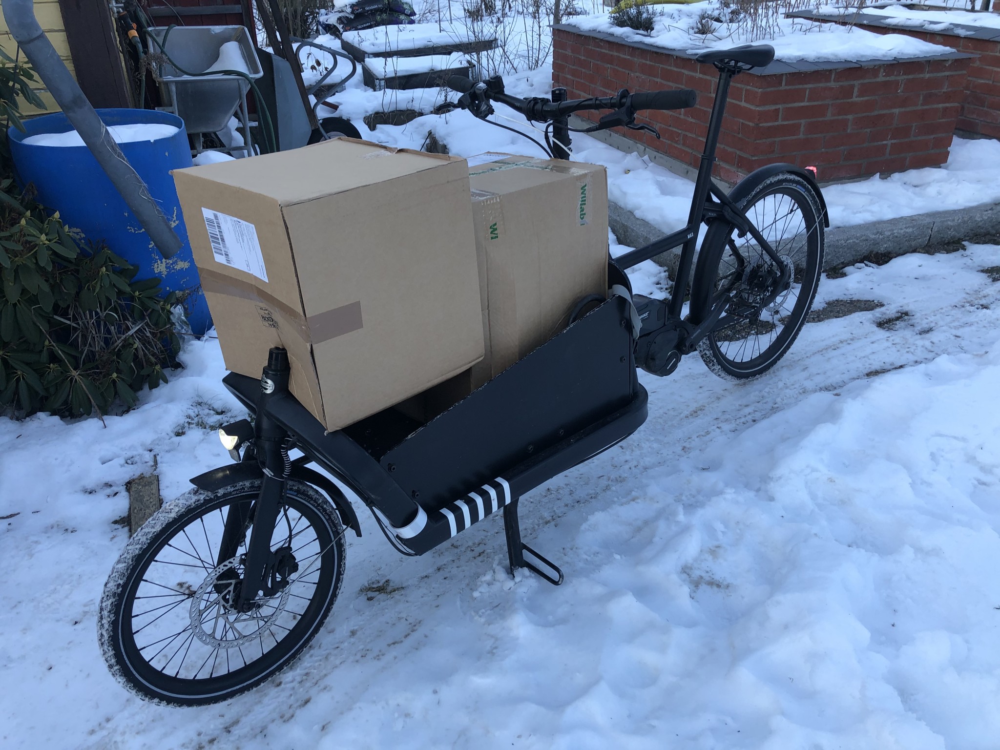

Jag har en tvåhjulig lastcykel med elmotor. Man cyklar 30-35 km/h på plan mark och jag har aldrig upplevt att motorn bromsar när den slutar driva. Har ju hänt att jag cyklat om trikåklädda män på räser.
Det sitter en mtb-mittmotor och jag brukar cykla 10-11 km per dag påoch laddar var 14:e dag. I vintras blev det nog var 10:e dag med dubbdäck. Tvåhjulig lastcykel med elmotor parkerad i snö med en kartonglåda i lastutrymmet.
Det sitter en mtb-mittmotor och jag brukar cykla 10-11 km per dag påoch laddar var 14:e dag. I vintras blev det nog var 10:e dag med dubbdäck.[bild]
Det lät ju väldigt bra. För att förtydliga när motorn bromsar för mig så är det när motorn inte drar alls, så tex när jag inte har något batteri alls inkopplat.
Vad har du för motor respektive storlek på batteri?
shimano steps e8000
36 V 14Ah. 504Wh
