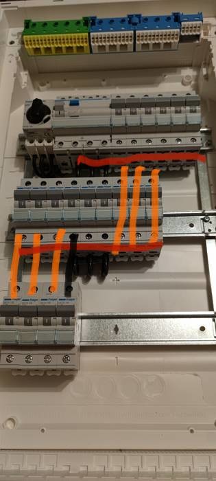

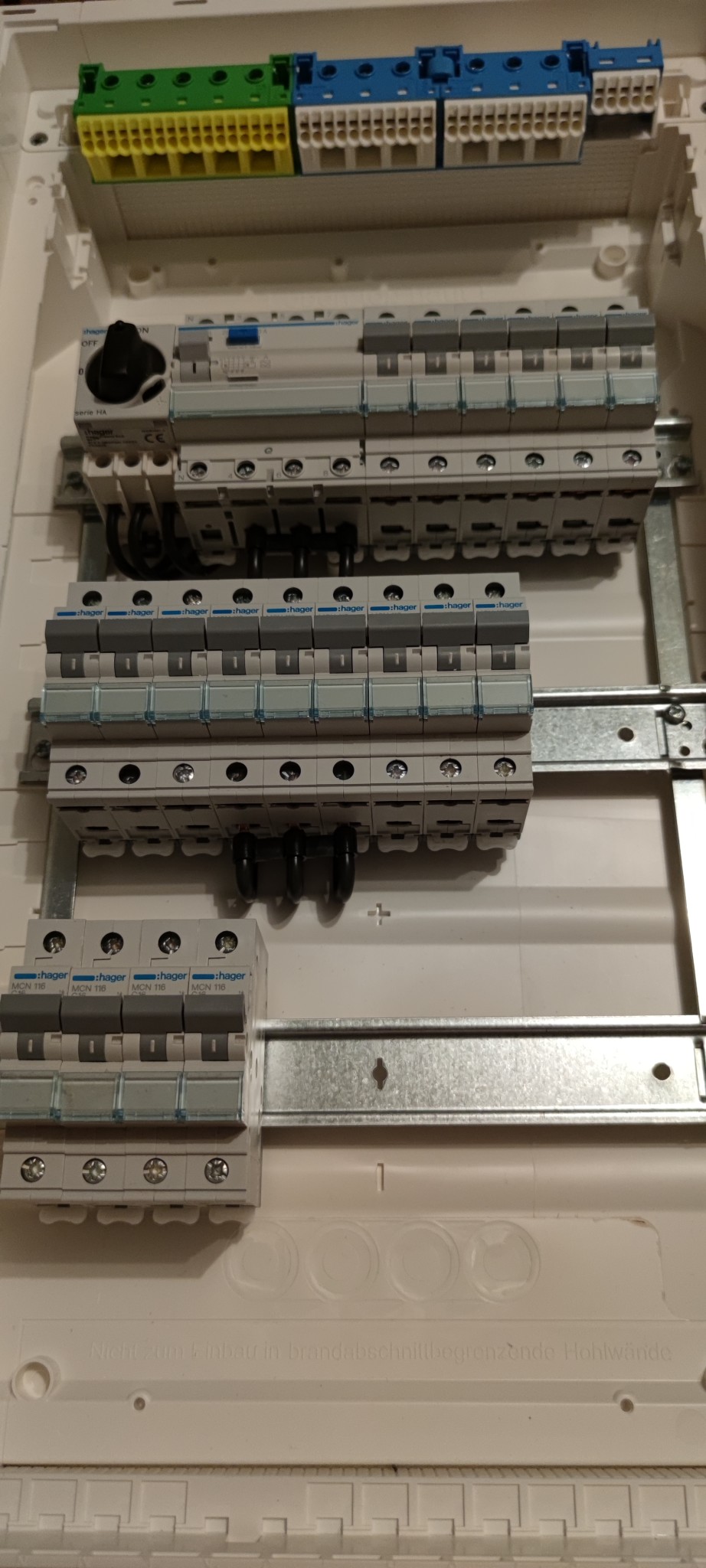

Hej!Hur kopplar jag den tredje grupp i el skåpet?
  • Öppet elskåp med flera jordfelsbrytare och säkerhetsbrytare monterade på en vit vägg.
Du fäster kablarna i avsedda plintar. Eller var det något annat du undrade över?
Fortsätt med överkopplingsbygel lika mellan rad 1 och 2.
Den fjärde säkringen får du tjuvkoppla med en tråd.
Sedan ska du ha dit strömskenor också.

Är det en skoluppgift? Varför inte fråga läraren i så fall?
Är detta ett elevarbete så är det mesta felkopplat / saknas.:confused:
Men du kanske trollar bara.;)
Det är elektrikergöra, du får inte göra detta själv.
När det gäller el så chansar man inte. Antingen vet man eller så vet man inte, inget mellanting. Gör du ett fel och någon dör så sitter du med röven i hackelådan och någon är död.

Vad är fel kopplat?
Jag vill nog påstå att det just inte är kopplat något alls? Vad menar du med tredje gruppen, inga grupper är ju pålagda?

Så du lär dig teorin.
röda är fasskena.
Eller så flyttar du upp ena säkringen till DIM-skenan i mittenraden.
Nu drog jag inte dom oranga linjerna hela vägen ner. Så du tänker på det. Dom ska kopplas under säkringen.

Jag blir lite nyfiken på om detta är ett troll, med tanke på vilken tråd den här elcentralen ursprungligen dök upp i.
Nåvål, om det inte är ett troll så finns det några saker att fundera över
1. Varför är det 16 A dvärgar? Det är lite ovanligt med så många (4 st nedersta raden, övriga går inte att se).
2. Varför är det MCN och inte MCS? Det är väldigt mycket lättare att jobba med QC än att sy med RK.
3. Varför sitter den lilla extra nollplinten där uppe med de stora? Den brukar man (väl?) sätta på sidan om den behövs

Då justerar jag mitt svar till: Ring en elektriker. Du bör absolut inte hålla på och koppla detta själv.
