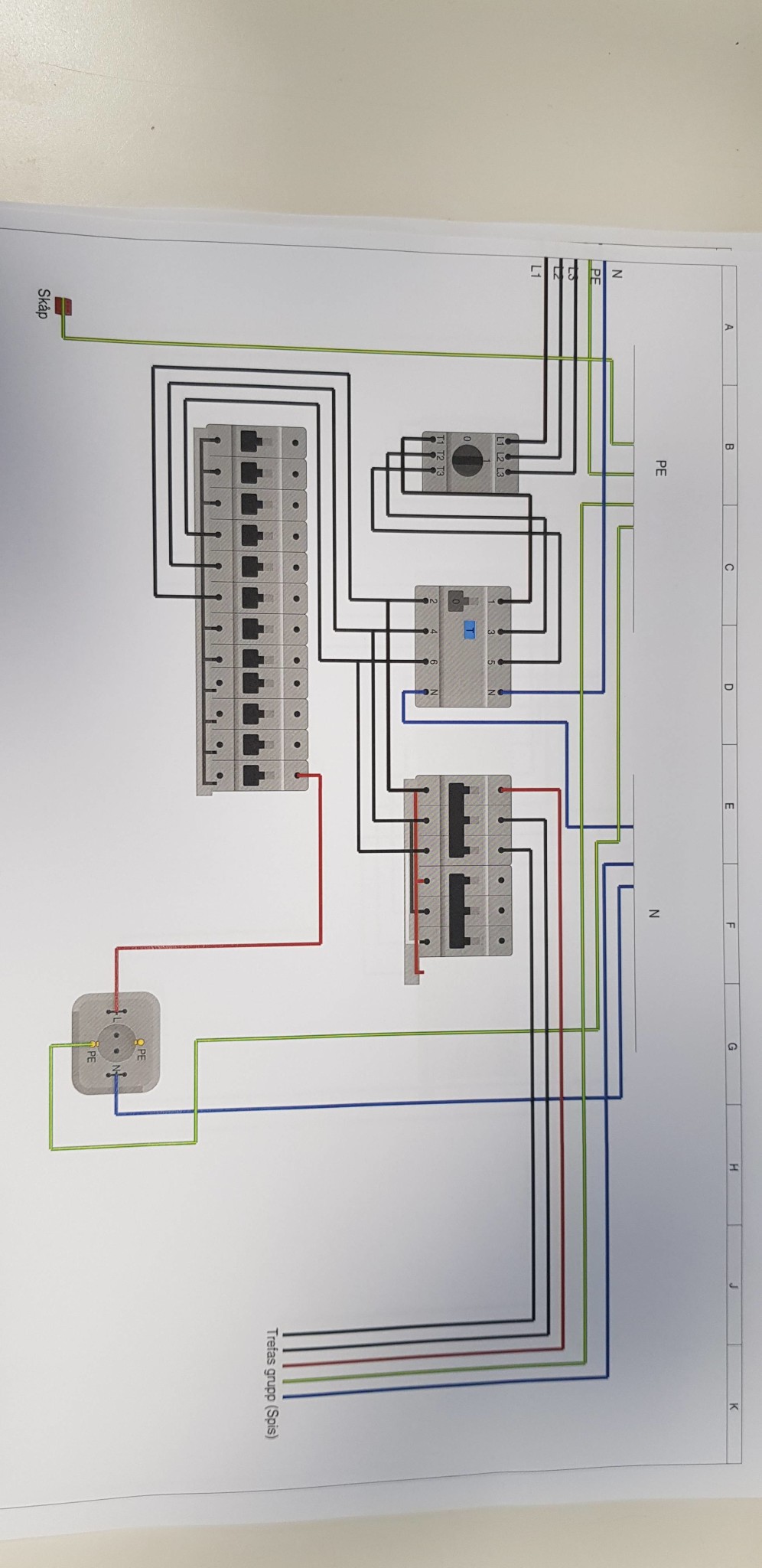

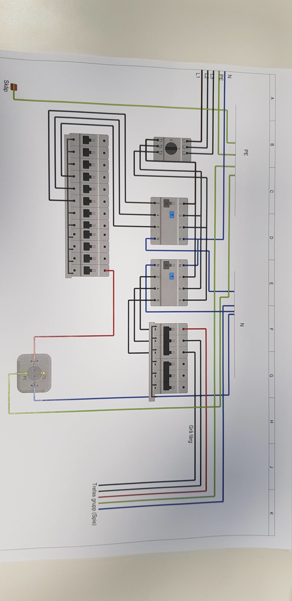

Hej på er!
Jag undrar om det stämmer en av dem ritningar? Tack för dina svar.
Mvh Abel

Inget fel i det, bra med två JFB så inte allt slocknar i huset. På den ena kan med fördel ligga utomhusuttag/belysning. Ska du ha VP så sägs att den inte ska ha JFB, men kan ha en och då separat 300 mA , s.k. maskinskydd.

Det ser bra ut. En sak som är otydlig är N-plintarna. Det ska finnas en N-plint per JFB. På första bilden ser det ut som om nollan till uttaget är hämtad ifrån fel N-plint (fel JFB).
guggen och 1 till
