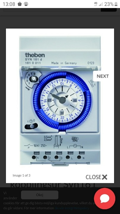

Det blir "vanliga" brytare som styrs av separata timers. Dvs två brytare och två timers. De ser ut så här:
Analog timer med blå och vit urtavla för installation i pannrum, märkt med Theben.
Han sätter upp en ny central/skåp bredvid den gamla centralen i pannrummet där allt ska sitta.
TRJBerg
Nu är i alla fall en timer och brytaren/kontaktorn installerad. Samt en elmätare för pannrummet (bergVPn, cirkpump och uttag).
Har satt frånslag kl 8 och tillslag kl 20. Får se hur det funkar. Går det bra ska jag pröva med frånslag kl 6 och tillslag kl 22.
