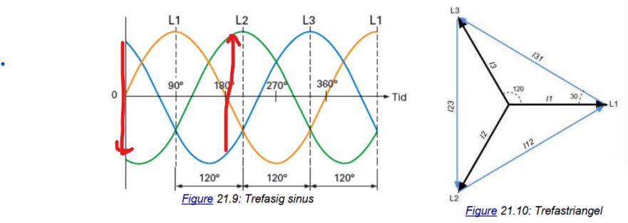

Vad din elmätare inte visar är tiden för toppvärdet på strömmarna i varje fas relativt tiden för toppströmmarna mellan faserna. Den visar bara medelvärdet (TRMS). VVBn drar alltså inte 7.5 A från båda faserna samtidigt sett mot nollan. Enklast ser man det i ett diagram.
Säg att VVBn är inkopplad mellan L2 och L3. En effektmätare mäter (t.ex) den momentana fasströmmen och spänningen i varje fas (L-N) i varje tidsögonblick och beräknar effekten därefter. Effekten samplas över en sinusperiod på 20 ms och sedan tar man ut medelvärdet.
400 V och därmed max effekt mellan L2 och L3 får man när fasen för L1 har vinkeln 0 eller 180 grader. Jag har ritat röda pilar i figuren.
Spänningen mellan fas och nolla i detta ögonblick är då inte riktigt 230 V som du ser. Det skiljer 30 grader. Spänningen kan beräknas med Pythagoras eller cos, U = 230 V * cos(30) = 200 V.
Så 200 V är RMS-värdet på fasspänningen som kan appliceras för att beräkna effekten på VVBn mellan L2 och L3. Den blir då 7.5 A * 200 V = 1500 W.
Nu kan detta värde multipliceras med 2 och få det att stämma överens med de 3000 W som om man hade mätt spänning och ström mellan L2 och L3.
