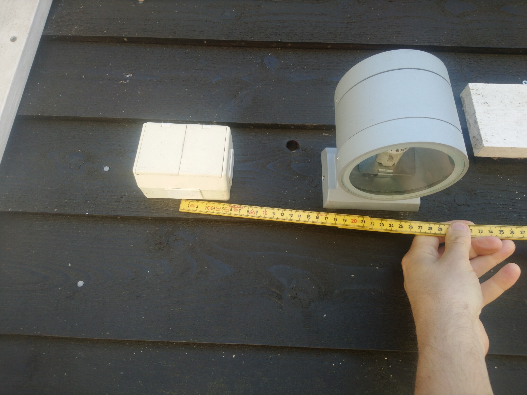

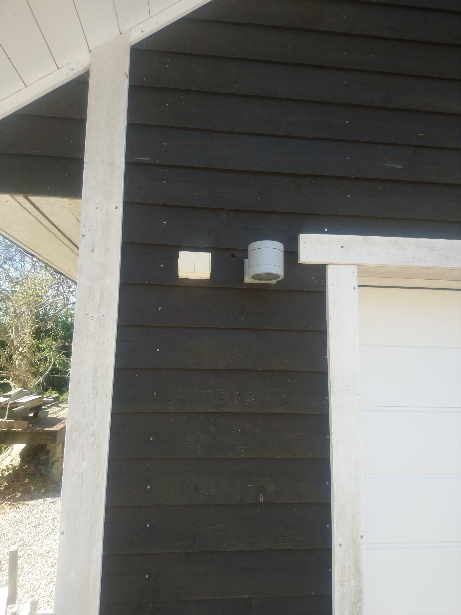

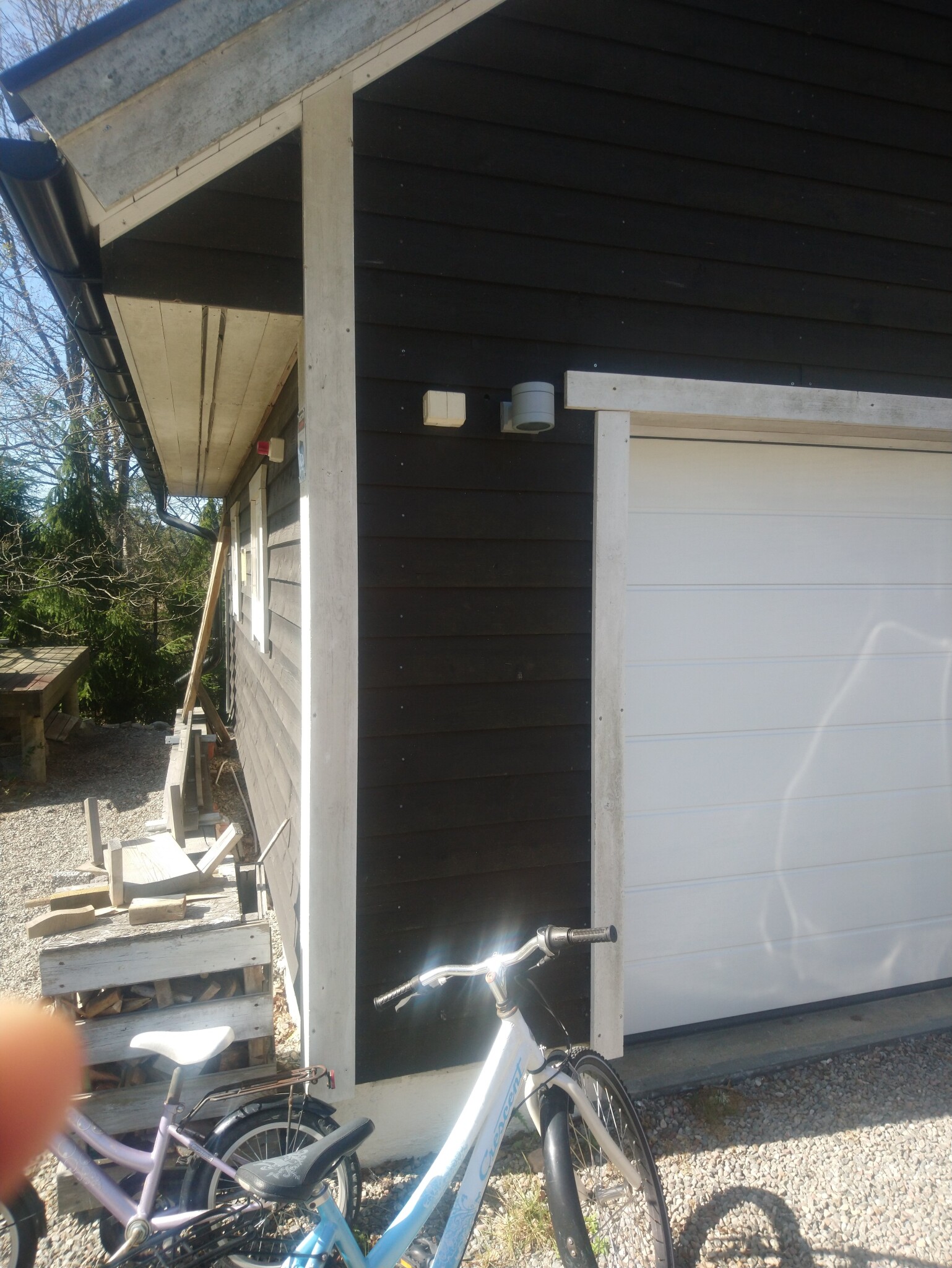

När jag byggde vårat garage för ca 15 år sedan såg jag till att elektrikern satte ett 230-eluttag (säkrat med 16A) på väggen.
Just detta eluttag använder jag nästan varje helg. Som ni ser på lösningen så lyckades jag undvika utanpåliggande el vilket jag tycker blev snyggt.
Min tanke är att ersätta detta eluttag med en laddbox, men jag vill inte gå miste om eluttaget. Så frågan är om någon vet en laddbox som har integrerat 230-uttag?

Jag gissar att enklaste och snyggaste installationen vore att bara byta eluttaget. Jag slipper då utanpåliggande kabeldragning. Det kommer dock inte funka om elbilsladdbox är för stor, så den tar i lamparamturen. Jag har 16 cm från centrum på eluttaget till lampans kant.
Många kanske tycker att den blir för högt placerad, själv tycker jag nog inte det. Bara bra att man inte springer in i den då man rundar hörnet.
Men om den t ex inte får plats då är väl lösningen att dra från eluttaget, utanpåliggande en bit ned. Då kan man ju välja någon annan än Halo oxå. Men Halo är väldigt intressant då den hade ett inbyggt uttag. (Tack för infon att det inte verkar gå att använda det samtidigt som man laddar)
