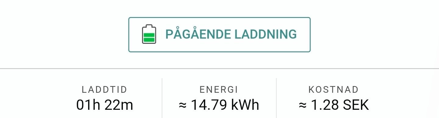

Har offert på en totallösning på detta som det nog bli OK på.
I kombination med solceller, batteri 30kWh (när bilarna är borta) V2X och extern ingång som min 3 fas generator som redan finns. Samt Ö-drift då.
Kan man även ladda bil ute och driva huset med.
Har tillgång till självkostnadspris så laddar spotpriset utan pålägg. Så kan solen driva huset tidig vår och sen höst när inget överskott behövs till bilen. Är det skapliga priser kan ju bilen driva huset på vintern som förövrigt laddas nu
