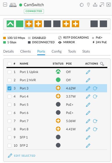

H hempularen skrev:
Sedan tvivlar jag på att kameran verkligen drar 5W.
Lite "live-data"..... Kan återkomma med ett nytt snapshot när IR-lampan är tänd på ett par kameror.
Gränssnitt av nätverksutrustning som visar status och PoE-förbrukning för olika portar.
