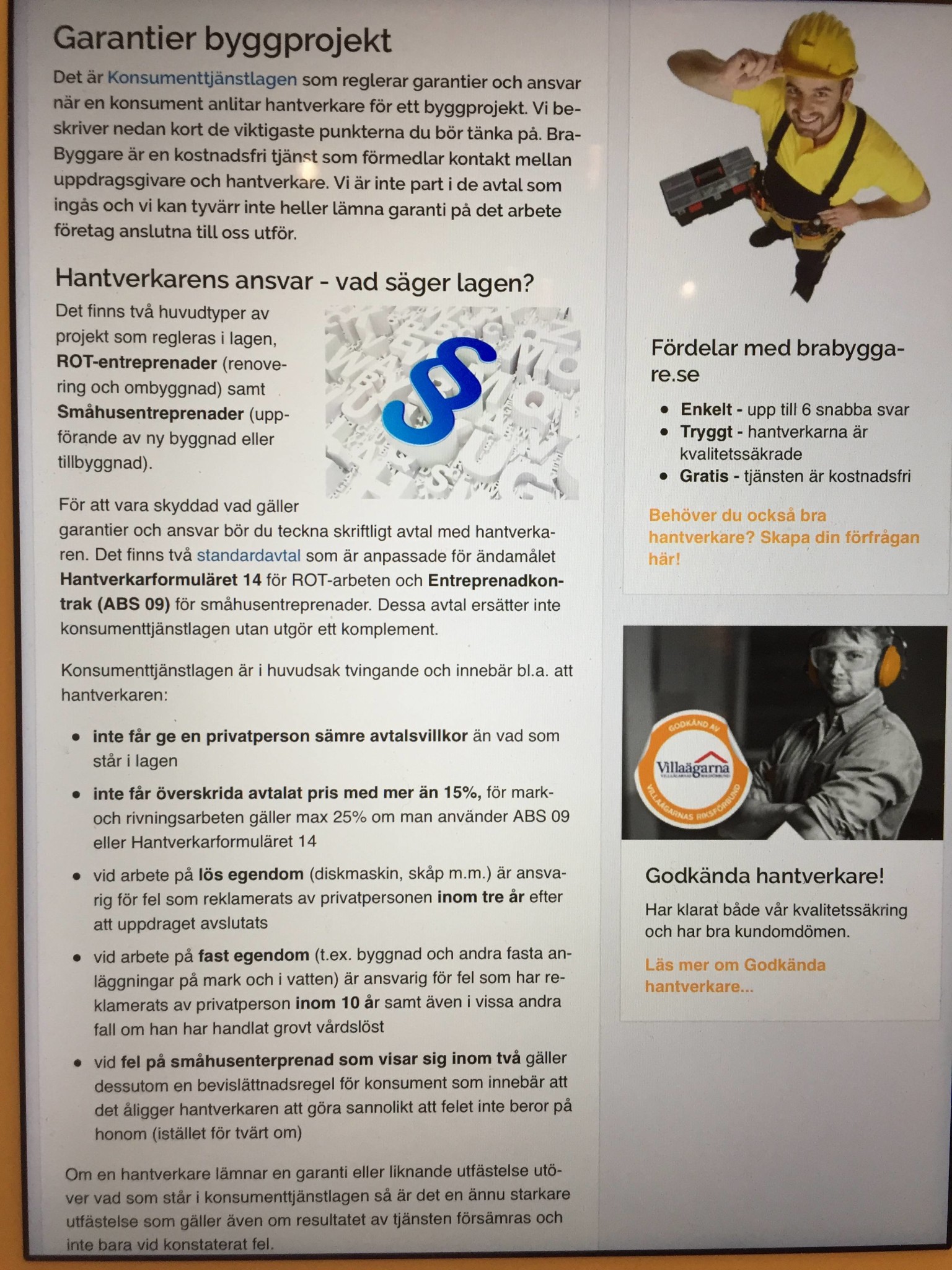

Om man har fått ett fast pris så får man inte gå över det överhuvudtaget.S sebastiannielsen skrev:Det är frågan vad det är för felberäkning.
Om han underskattat priset, då har han inget att komma med. (förutom de 15 % som är tillåtet enligt lag)
Om det däremot är en ren felskrivning (säg felskrivet timpris) och denna felskrivning har lett till en offert med felaktigt innehåll, och du sedan borde ha insett felet (t.ex. att offerten stod i missproportion till liknande offerter) så är motparten ej bunden i enlighet med avtalslagen §32.
Detta förutsätter att de felaktiga uppgifterna framgår av offerten, dvs att det finns en beräkningsgrund med i offerten. Om han bara höftat till med ett pris måste det vara rätt så mycket fel innan det är så fel att man kan åberopa §32.
En prisuppgift får överskridas med max 15%

Självklart får en fast prisuppgift ökas också, förutsatt att det är skäligt. Ett exempel är t.ex. om grunden/marken till huset är extra hård/mjuk och detta kräver hyra och mantimmar av extra maskiner eller ett annat tillvägagångssätt som är dyrare m.m, dvs att det tillkommer omständigheter i efterhand som påverkar avtalet på något sätt.
Detta brukar framgå i det finstilta i avtalet. Kontrollera detta.
Dock måste man tillfråga kund så snart man känner till omständigheterna för prisökningen. Vid 15% eller mindre så kan man inte frånträda avtalet, men har möjlighet att exempelvis ordna med åtgärden på egen hand istället.
Grundregeln i avtalslagen, förutom att avtal skall hållas, är också att avtal ska vara skäliga, ingen skall få en "orättvis fördel" till följd av avtalet, man ska alltså inte kunna sko sig på andras missförstånd, felberäkningar, felskrivningar eller andra oavsiktiga fel. Det gäller både kund och hantverkare.
