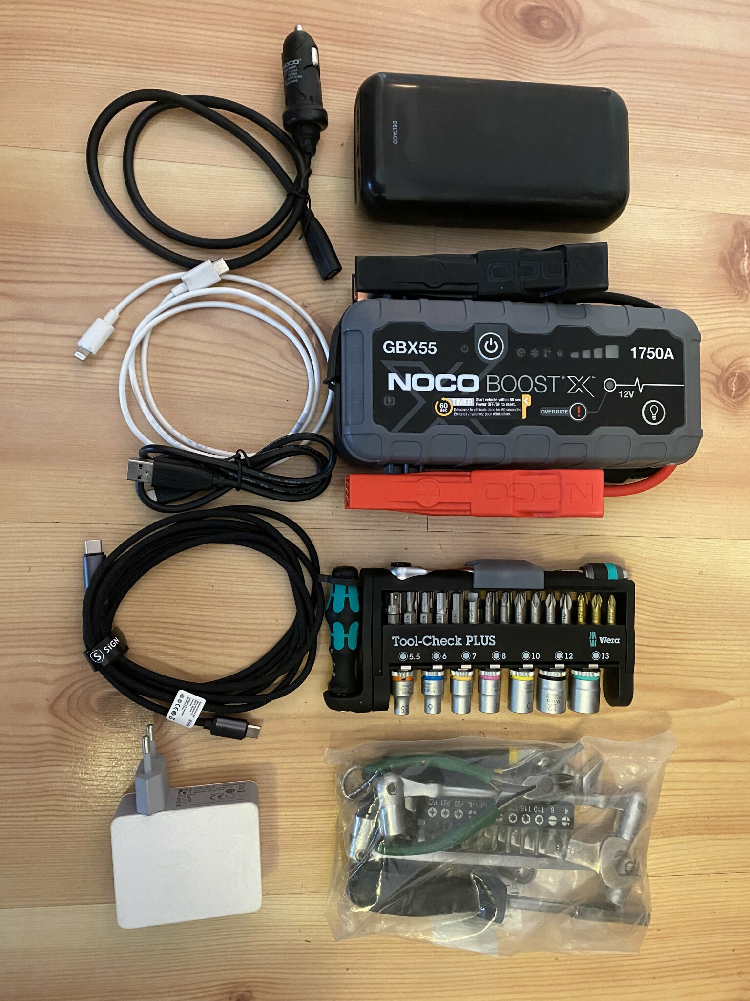

USB-C som gemensam nämnare
Jag har tidigare berättat att mina strävanden, och ekonomiska investeringar, att sänka elbehovet (elkostnaden) i huset går väl hand i hand (en synergieffekt) med att klara strömavbrott där det är en fördel att effektbehovet är lågt.
På samma sätt så försöker jag uppnå synergieffekter på andra områden.
När jag, som pensionär, uppdaterade min gamla elanslutna slagborrmaskin från 1980 till en batteribestyckad då valde jag även att se till att jag (om möjligt) undvek att framöver stå där med olika batterisystem (och laddare) för mina batteribestyckade elapparater.
Det innebar att jag idag har samma Dewalt batterisystem till mina elverktyg och eldrivna trädgårdsredskap (grästrimmer och häcksax) där de senare som sladdlösa verktyg halverar tidsåtgången i trädgården.
Det innebär dessutom att det till batterierna finns en 100 W dubbelriktad USB-C laddare (DCB094K-QW) som kan dockas på 20V batterierna.
https://www.dewalt.se/produkt/dcb094k-qw/18v-xr-usb-laddare?tid=572531
Att laddaren är 100 W dubbelriktad USB-C-port innebär att jag kan ladda mina verktygsbatterier med 100 W via el under förutsättning att jaq använder en tillräckligt stor USB-C laddare från 230 V eller även från 12V.
Dessutom så innebär det att ett 20 V 5Ah verktygsbatteri kan fungera som en 100Wh powerbank, den kan då leverera upp 100 W (20 V 5A) till utrustning som kan matas (laddas) med USB-C. Med flera verktygsbatterier har man stor lagringskapacitet i sin powerbank
Den ”gemensamma nämnaren” USB-C och den dubbla effektriktningen ger här en otrolig flexibilitet vid olika situationer och reservkraftbehov.
När jag till bilen köpte en ”starthjälp” en NOCO GBX55 så valdes den varianten bland annat för att den har en 60 W dubbelriktad USB-C-port https://no.co/gbx55
NOCO GBX55 i väska
I bilen ligger starthjälpen i tillhörande väska (extratillbehör) tillsammans med en 230V 60 W laddare, 12V 60 W laddare, kablar till att ansluta laddning av laptop och mobiltelefoner samt verktyg. Dessutom finns en extra 108Wh powerbank, som kan anslutas mot ”starthjälpen” via USB-C och laddning kan då ske två vägar.
Bilden visar vad som idag ligger i ”beredskapsväskan” i bilen.
Vid ett strömavbrott är det inte säkert att man är hemma, men det kan ju vara så att man, där man är, har tillgång till sin bil där ”beredskapsväskan” med sina tillbehör ligger.
