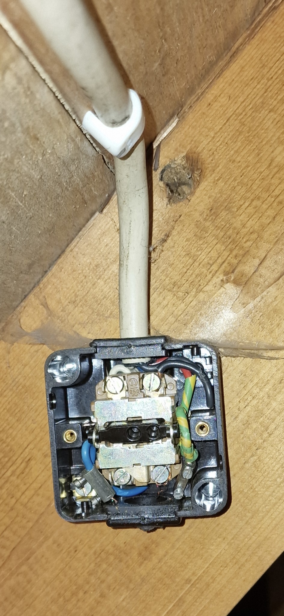

Hej har haft ett äldre ftx aggregat inkopplat till denna dosa, sen när ventilations firman tog bort sladden som kom under ifrån sluta belysningen fungera. Nån som vet vad som kan va fel??
#el
Ingen kan svara på den frågan via distans med den där lilla informationen.
Vart går den kabeln som är inkopplad i strömbrytaren?
Hur är det kopplat i andra änden av kabeln?
Här kommer bilden (lite inzoomad) så att den syns i tråden,
Öppen eluttagsdosa med exponerad ledningsanslutning och installationsfel, på en trävägg.

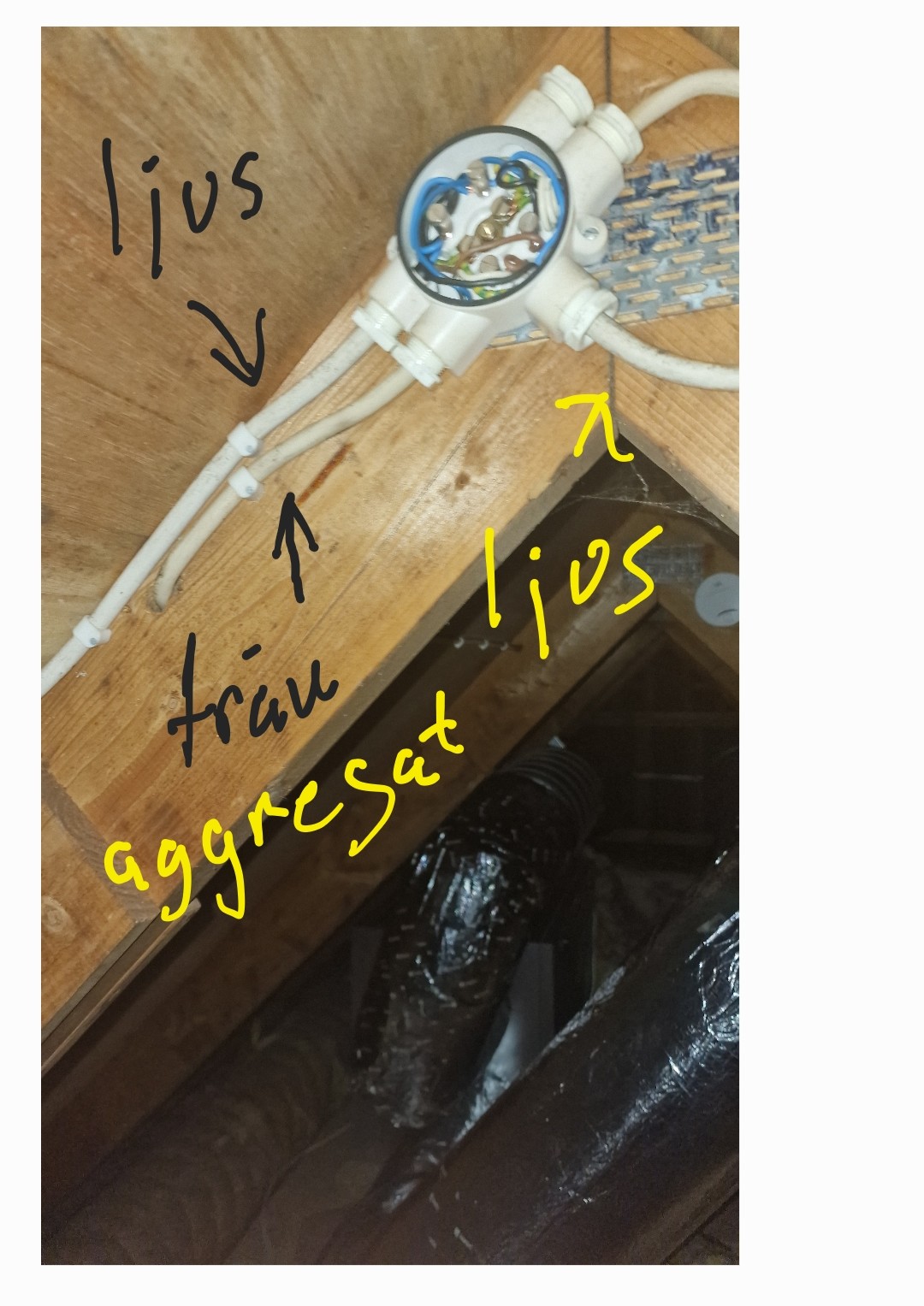

  • Elledningar och anslutningar i ett öppet utrymme med anteckningar skrivna på bilden.

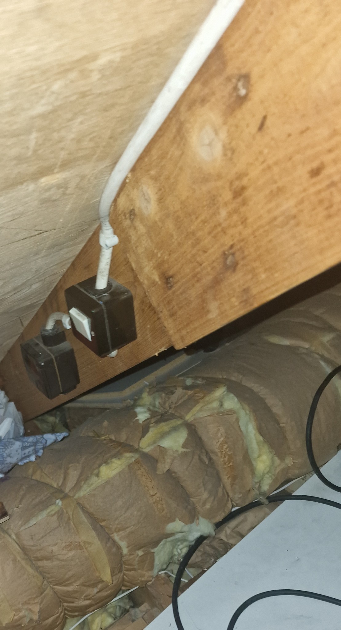

ljus

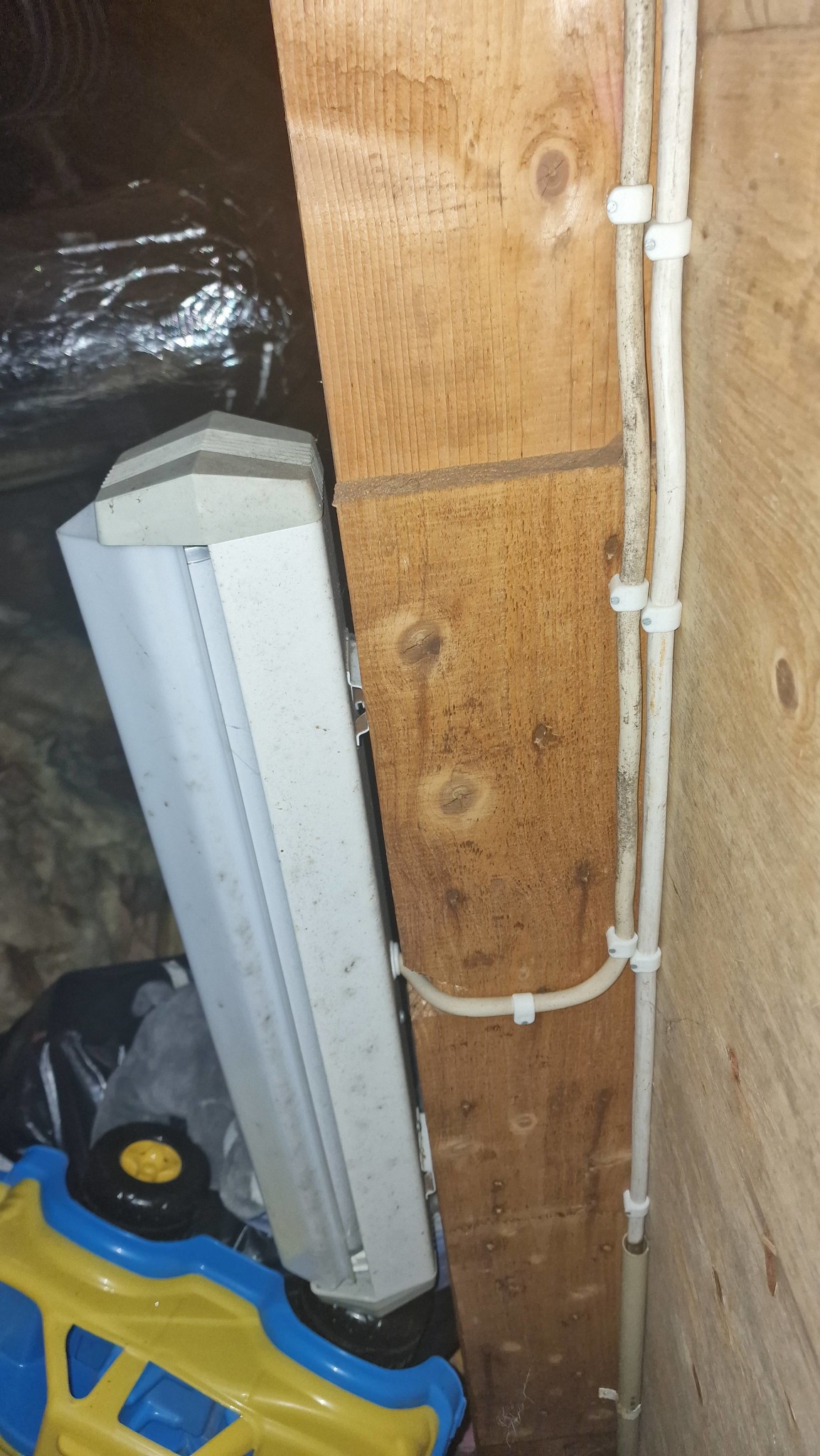

  • Vind, isolering, träbjälkar, elektriska ledningar, gamla säkringsdosor. Oorganiserat, potentiellt brandfarligt, omodern elinstallation.
secborg
ljus
  • Hörn av ett trångt utrymme med träväggar, vit kabelförvaring, gammal fläktkonvektor och barnleksak nedanför.

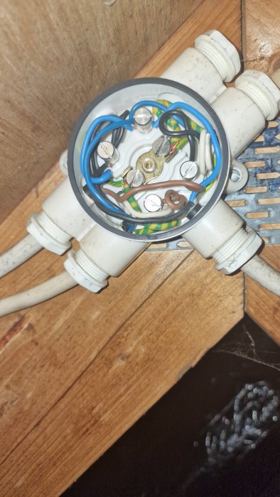

secborg
koppling
  • Elanslutningar i dosa, kablar, skruvanslutning, vägggenomföringar, träunderlag, otydlig bakgrund, elektrisk installation.
Eftersom firman lämnade två oisolerade sockerbitar i dosan(brytaren?) kanske han skruvade ur proppen eller monterade bort kabel i det han trodde var andra änden?
Om det bara står FTX i gruppförteckningen och belysningen kommit dit i efterhand vore det en naturlig förklaring och ett väl utfört jobb.
Annars slarvigt…

Aggregatet var in kopplat i den första bilden, sen togs de bort sen funka inte belysningen, skulle dom kopplat bort de i andra ändan? Belysningen har suttit där sen huset köptes 8år.
secborg
skulle dom kopplat ur i den vita fördelar dosan eller bara i den svarta på första bilden?
