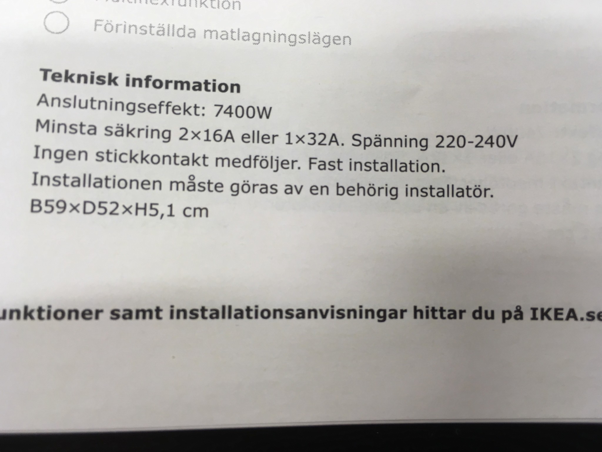

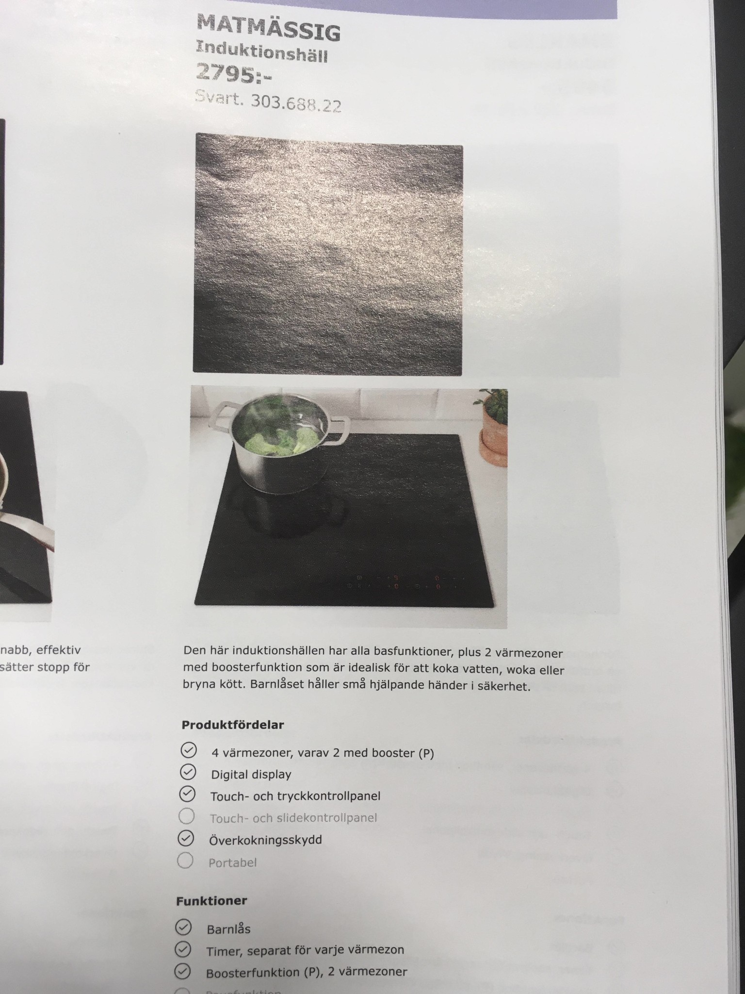

Jag har köpt en Ikea spishäll matmässig, vet inte vilka delar jag ska köpa för att elektrikern ska kunna installera den?
Någon som vet?
Beror på om den ska köras som 1-fas eller 2-fas samt hur det i övrigt ser ut i köket med befintlig el.

Tror att det är 2fas men förstår inte skillnaden?
Den går att koppla in på både 1-fas och 2-fas. Hur den ska kopplas beror på hur din elanläggning ser ut. Om du har 3-fas i bostaden så är 2-fas att föredra, men beror på vad som är draget från centralen till den plats hällen ska vara.

Tror det är en tjockare kabel 3G
Räcker inte med att tro när det gäller el, kolla med den elektriker du ska anlita så blir det rätt.

Minst4ggr2,5 2fas 16A+ 0+jord
Lite knapp information för att ge något svar. Kan du fotografera av matningen som kommer ur väggen?
