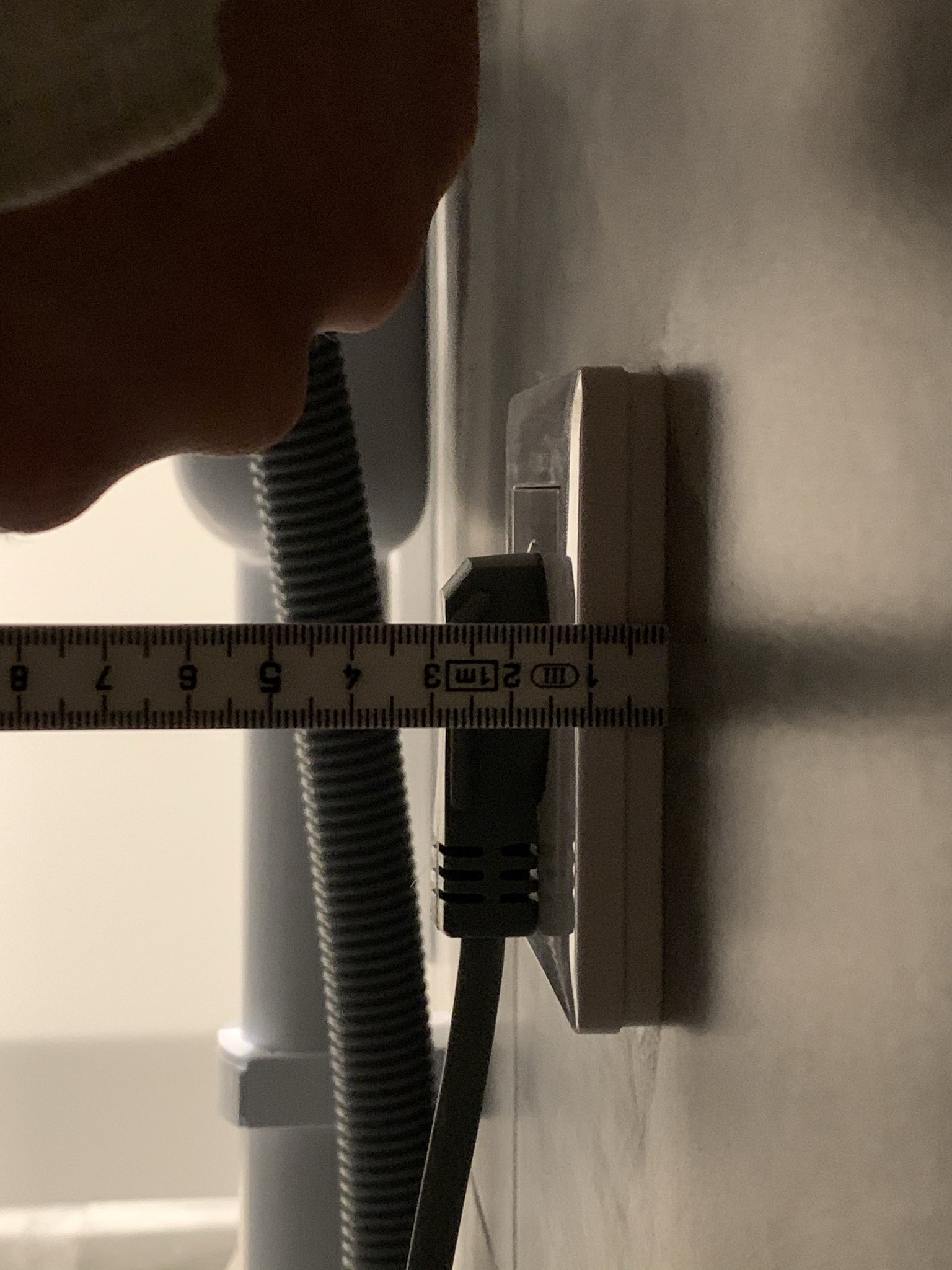

T TechChad skrev:
Prcis, du byter stickproppen till en "slim" variant. Den bygger ju inte ut så mkt. Eller det kanske inte heller får plats?
Helst vill jag bygga bort så mycket som möjligt av dessa mm. Att bara byta stickpropp tar mig inte så långt fram. Går det inte så får det vara såhär.
Ett lock med pip och ha skarvklumpen där den får plats vore bäst. Dock svårt att förankra i en dragavlastning, har googlat som tusan.
Måttband som mäter avståndet mellan en vägg och en elektrisk sladd med stickpropp framför ett uttag.
richardtenggren
Uttaget ser ut att bygga ca 11-12 mm, Evoline proppen bygger 5 mm, så du hamnar på 16-17 mm. Det är nog svårt att få det tunnare annat än med näslock.
Du skulle säkert tjäna lite på ett Jung ls990 uttag, kan mäta mina om du vill.
Tack, ska kolla på Evoline och jämföra med hur pluggen från Miele ser ut. Näslock hade varit det bästa men verkar svårt att lösa. Kolla gärna hur tunn din Jung är. (y)

richardtenggren
Min spontana känsla var att de skulle vara mer slimmade, men mätte en ram och den var ~11 mm den också.
Har du funderat på att lägga en utanpåliggande kabel och sätta upp ett nytt uttag närmare golvet? Det brukar ju vara ganska mycket rymligare längre ner på maskinerna.
