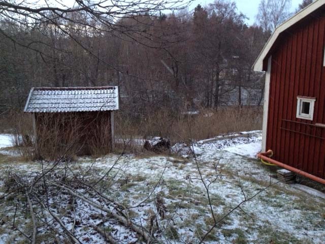

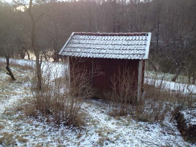

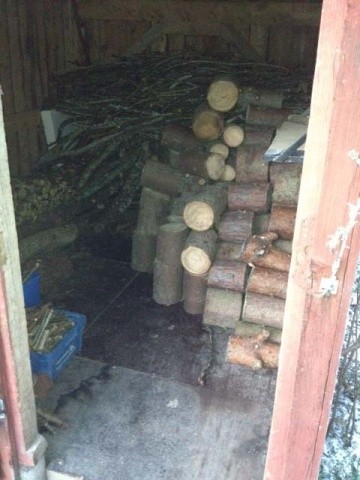

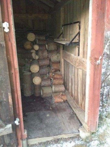

Då fick jag några bilder på vedboden. Den är relativt stor, hur stor plats behöver man normalt om man har en 50cm klyv.?
Avståndet är lite mindre än jag uppskattade, en 20 m kabel bör räcka med marginal..

En liten klyv från Ica får du plats med, men kanske inte en riktig klyv från t.ex Faxe.

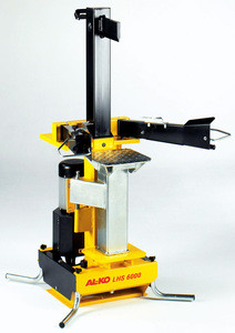

Det finns ju som bekant sk. vertikala vedklyvar, de tar inte så mycket utrymme eftersom de klyver på höjden. Nackdelen är förstås priset.jackt skrev:Då fick jag några bilder på vedboden. Den är relativt stor, hur stor plats behöver man normalt om man har en 50cm klyv.?
