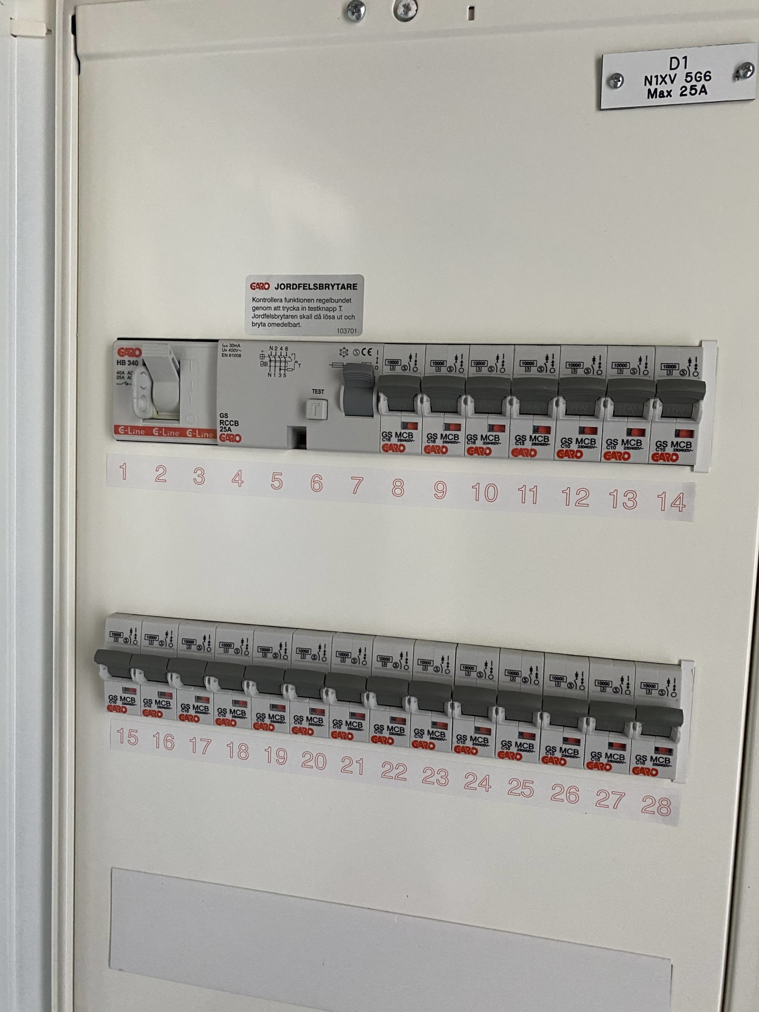

Hur vet man om det funkar att dra el 3fas. Jag har en elcentral på övervåningen, spabadet ska stå på altan utanför huset på nedervåningen, finns bara ”vanliga” eluttag i huset( och på altanen).
  • Elcentral med säkringar märkta 1 till 28 och en jordfelsbrytare, relaterat till diskussion om 3-fas elinstallation.

Grupp 26-28 är reserv och kan bytas till en 3-polig säkring för 3-fas så där är det inga problem.
Däremot kan det kanske vara en besvärlig kabelväg från centralen till där badet ska placeras.
